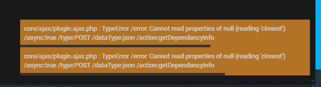

J’ai lancé la mise à jour du plugin nut avec la dernière version stable du 8 mai.
Les dépendances ne s’installent pas
Le message suivant s’affiche :

Ca n’a aucun rapport avec le plugin
C’est une erreur du core.
Mettez à jour jeedom pour commencer

déjà juste fait un ctrl+f5 et recheck?
ca n’a franchement aucun rapport avec le plugin, c’est juste un problème javascript
edit: et surtout si problème persiste faudrait les logs, sans ça on ne sait rien faire
