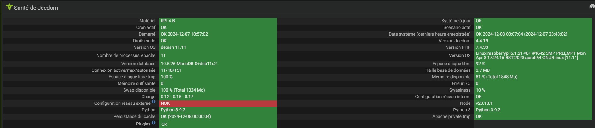

une question classique, logs, santé…

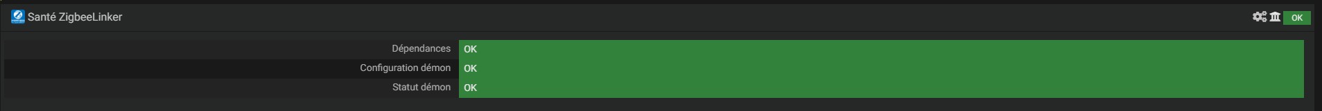

Voici les information :
[2024-12-07 21:40:57] ERROR : Sélectionnez « Votre installation » (voir ci-dessous), et relancez les dépendances.
[2024-12-08 00:12:08] DEBUG : [Aucun][Client MQTT Local] : Jeedom–>MQTT, topic=zigbee2mqtt/bridge/request/permit_join, json={« value »:true,« time »:300}
[2024-12-08 00:12:08] INFO : ##### Demande d’activation de l’inclusion sur : zigbee2mqtt

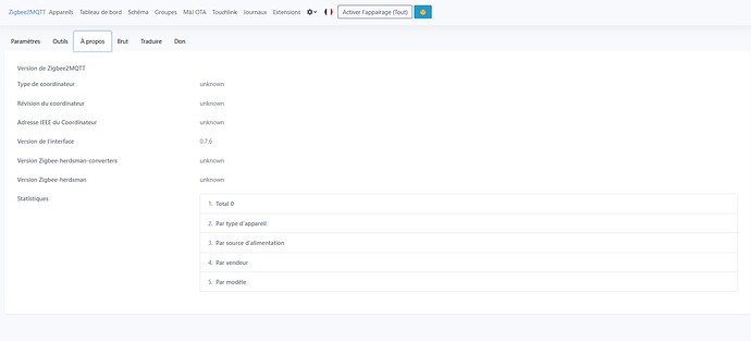

Je viens de réussir à reprendre la main sur l’interface Zigbee2mqtt ma clé n’est pas reconnu dans l’interface alors que sur Phoscon oui j’ai la dernière mise à jour du firmware.
