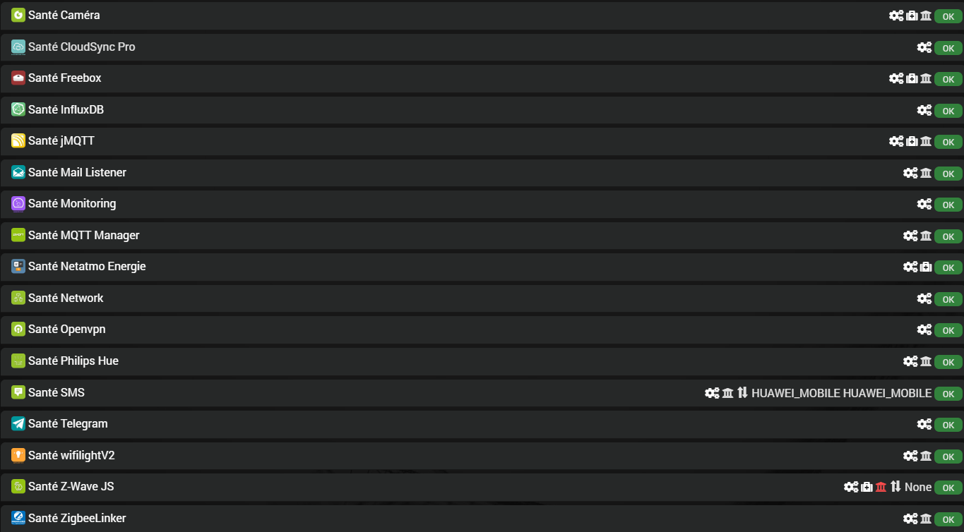

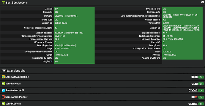

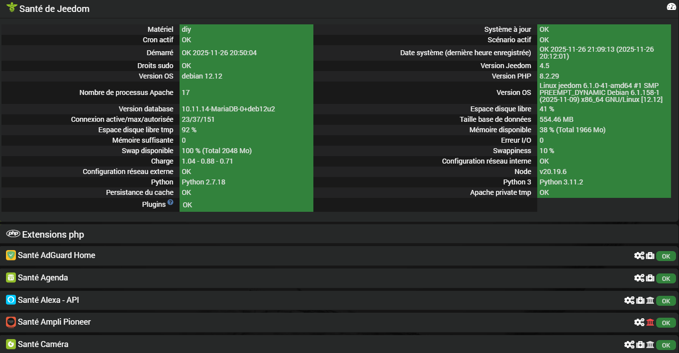

J’ai un bug qui semble arriver depuis mon passage 4.5.
Lorsque que je veux supprimer un équipement (mais pas pour tous les équipements), j’ai une erreur 500 dans la console du navigateur et dans le log http.error j’ai ça :
[Wed Nov 26 21:05:41.028371 2025] [php:error] [pid 1516:tid 1516] [client 192.168.1.120:52246] PHP Fatal error:  Uncaught Error: Call to a member function getEqLogic_id() on bool in /var/www/html/core/ajax/eqLogic.ajax.php:428\nStack trace:\n#0 {main}\n  thrown in /var/www/html/core/ajax/eqLogic.ajax.php on line 428
Par contre si je passe par le bouton « Configuration avancée » puis Supprimer, RAS, la suppression se fait bien
