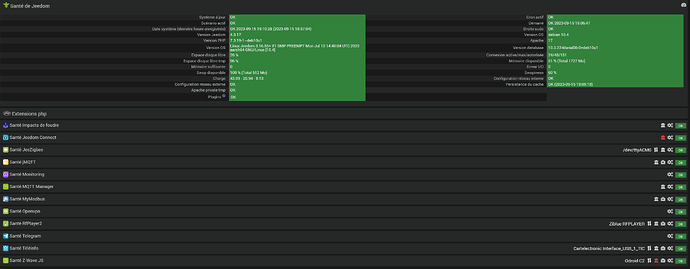

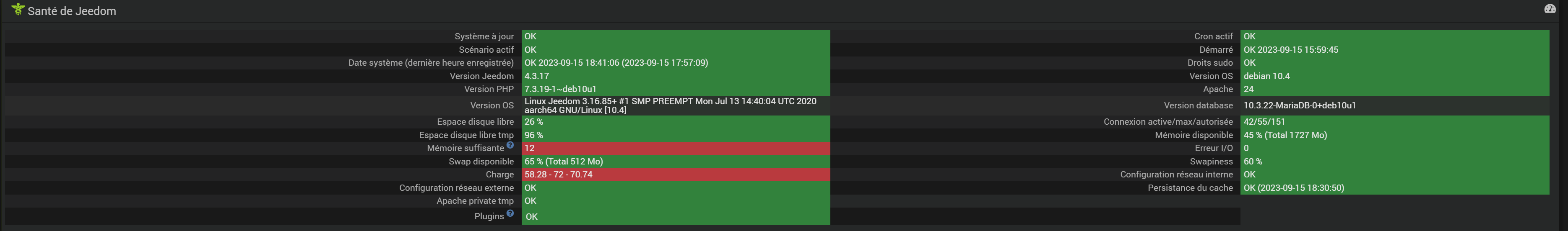

Je viens de faire la dernière mise à jour de zwavejs et depuis il refuse de démarrer. J’ai des erreurs dans le log d’installation des dépendances mais je ne sais pas si c’est grave ou pas:

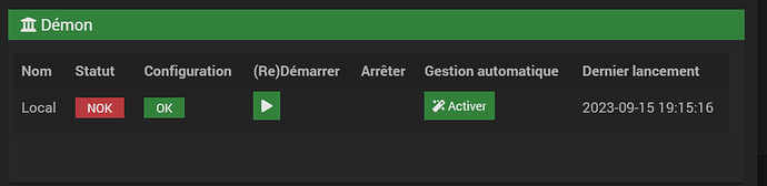

Le log de zwavejs:
[2023-09-15 18:15:19]INFO : Arrêt du démon ZwaveJS
[2023-09-15 18:15:21]ERROR : Erreur sur la fonction deamon_start du plugin : Vous devez attendre au moins 45 secondes entre deux lancements du démon. Dernier lancement : 2023-09-15 18:15:19
[2023-09-15 18:15:23]DEBUG : [configureSettings] Informations reçues de MQTT Manager : {"ip":"127.0.0.1","port":"1883","user":"jeedom","password":"***************************************"}
[2023-09-15 18:15:23]INFO : Démarrage du démon ZwaveJS : STORE_DIR=/var/www/html/plugins/zwavejs/data/store KEY_S0_Legacy=0102030405060708090A0B0C0D0E0F10 KEY_S2_Unauthenticated=B5E62B417E79F28B0FD86105EAA31951 KEY_S2_Authenticated=FF6A6747F6C56EC7B1586D09A60DDC2D KEY_S2_AccessControl=8A0226076B4664A5ECAE7672D68ACAE0 SESSION_SECRET=jeedomSession yarn start
[2023-09-15 18:15:39]ERROR : Impossible de démarrer le démon ZwaveJS, consultez les logs
Le log de zwavejsd :
Usage Error: Couldn't find the node_modules state file - running an install might help (findPackageLocation)
$ yarn run [--inspect] [--inspect-brk] [-T,--top-level] [-B,--binaries-only] ...
