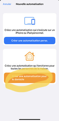

Tu cliques sur créer un raccourci.
Ensuite sur ‹ Créer une automatisation pour le domicile ›

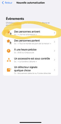

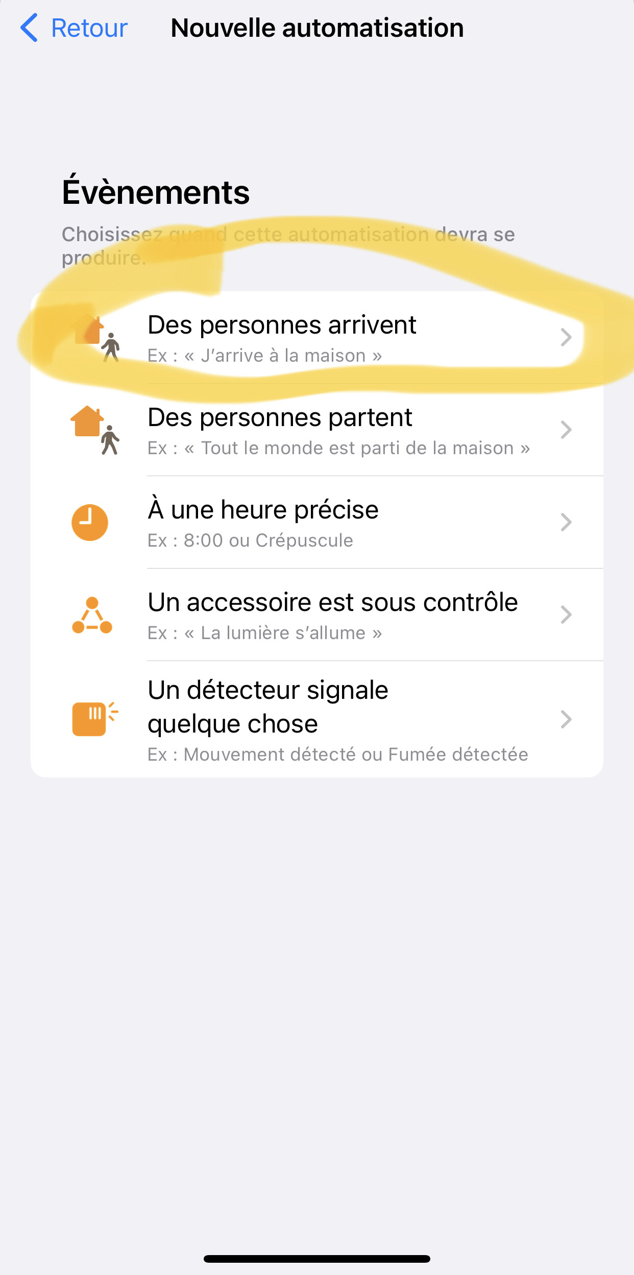

Tu choisis soit pour de personnes qui arrivent ou partent

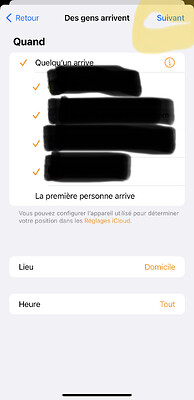

Tu peux ensuite choisir les personnes de ton compte (si vous êtes plusieurs sur le meme compte) et le lieu
Tu cliques sur suivant et de la tu vas avoir tous les équipements de ton home bridge accessible donc tu peux changer des états de presences en fonction.

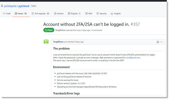

Oui quand j’ai mis l’app je me suis dit que ça ne durerais pas, et je ne savais même pas qu’Apple autorisait encore sans le 2FA…
En espérant que le dev regarde dans qq temps (@ZygOm4t1k
Double authentification par API… oui c’est une idée.

Les comptes users sont en 2FA, donc un applicatif quand il doit passer par un tier, doit générer un token ou la méthode d’apple du moment (API connect, Apple ID…etc).
