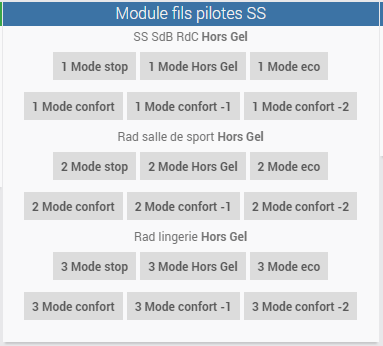

J’ai un pbl de liaison entre jeedom Pro et IPX800V4
Sur mon dashboard, j’ai le template du module fil pilote X4FP de l’IPX
Lorsque je modifie in mode de chauffage directement sur l’interface web de l’IPX, le mode remonte bien sur jeedom et le radiateur change bien de mode.
Mais si je modifie sur jeedom, rien ne se passe ni sur l’IPX, ni sur le radiateur.

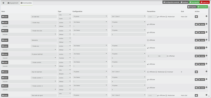

En 1er lieu il faut relier tes commandes action à la commande Etat.
Tu as vérifié la configuration ? IP, clé API ?
Tu es bien sur le bon N° de FP (ici 1 pour ta SdB) ? Ici on voit qu’il est en hors gel (donc IP et API devraient être OK mais c’est toujours mieux de vérifier).

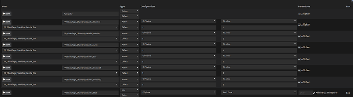

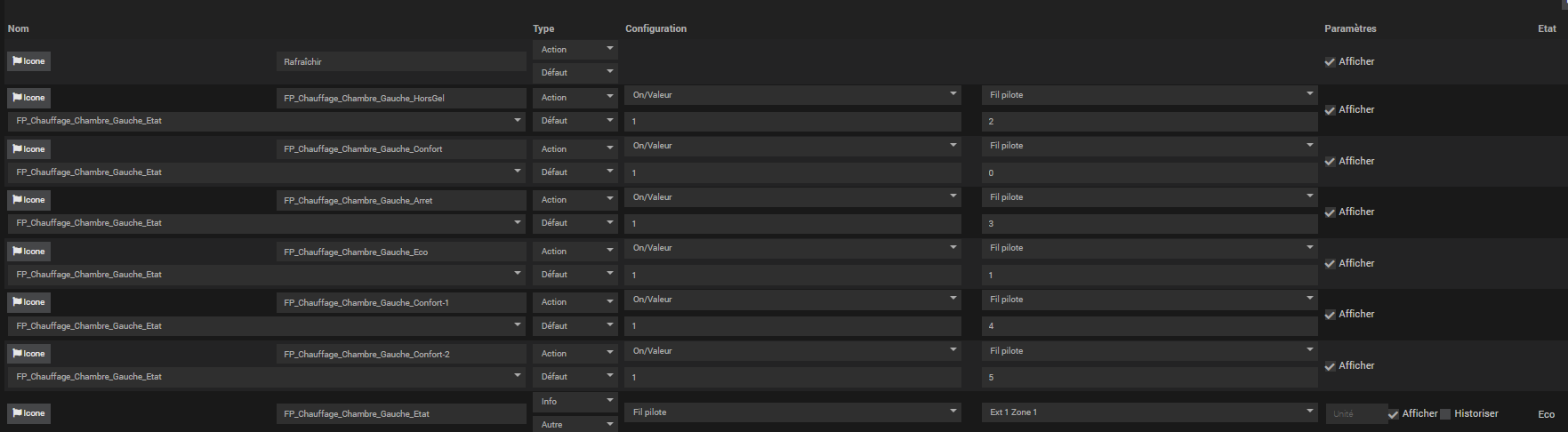

Voici la configuration d’un de mes FP pour exemple :

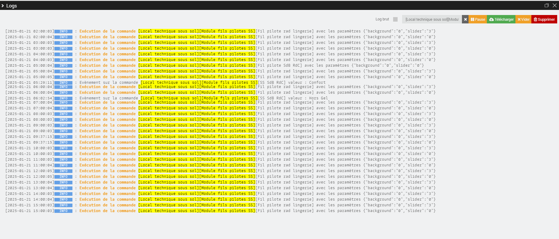

Quand je vais dans « Analyse » / « Logs » / « IPX800v4 », cela me donne un fichier énorme avec des lignes du style :
ipx800v4.pdf (41,1 Ko)
Quand je vais dans le plug in IPX, sur le module F4XP, configuration avancée / logs, c’est ça :

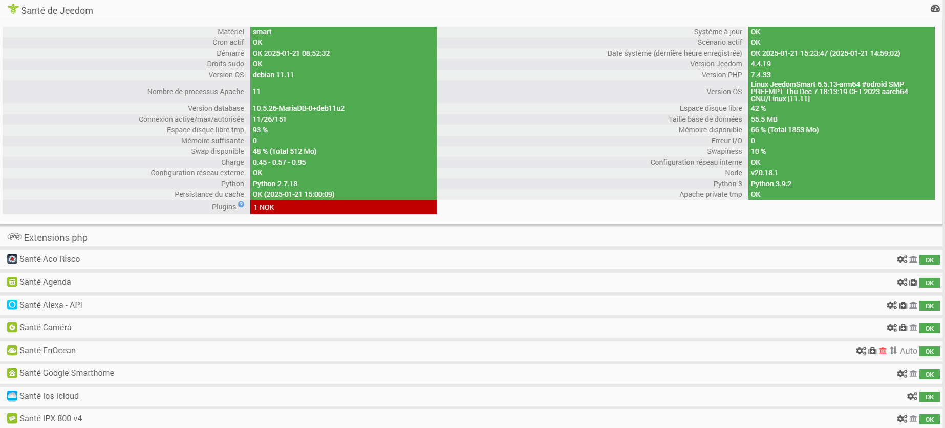

La page santé de jeedom :
