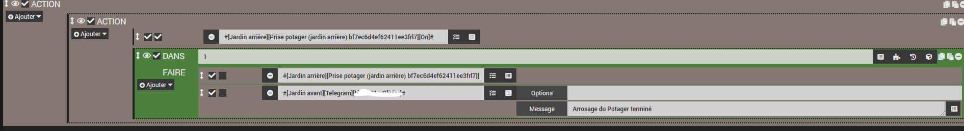

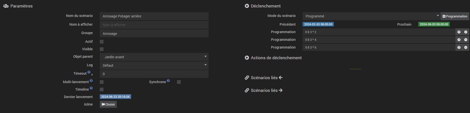

Je sollicite votre aide car j’ai du mal à faire fonctionner un scénario que j’ai mis en place pour lancer l’arrosage automatique via une pompe submersible connectée à une prise WiFi en Smartlife/Tuya. Avant tout, je tiens à préciser que j’arrive parfaitement à exécuter la commande On/Off directement depuis Jeedom. Cependant, pour une raison que j’ignore, il est impossible de l’exécuter depuis le scénario.
Voici les deux pages de mon scénario :
je n’ai jamais eu de problème avec l’exécution de scénarios « programmés » auparavant, il doit me manquer quelque chose.
Par contre, la partie envoi télégram fonctionne bien, mais la partie On/Off ne fonctionne pas du tout.
