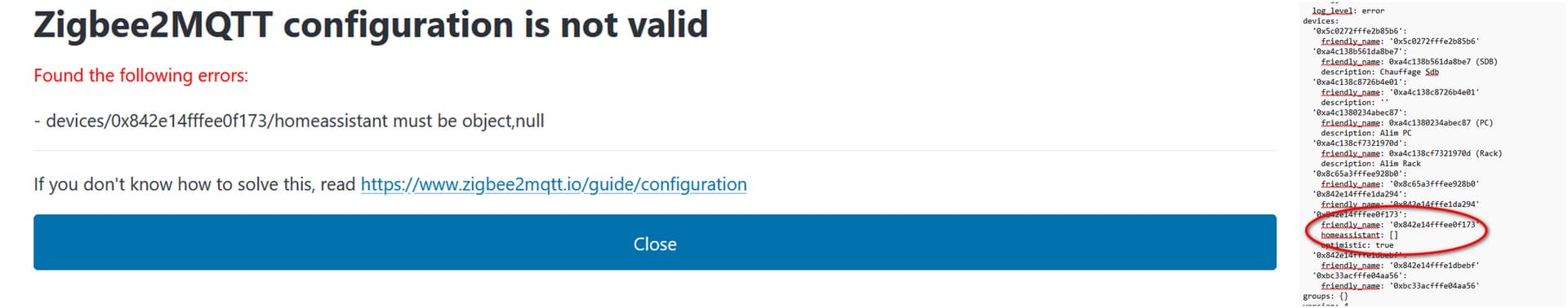

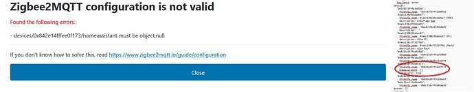

Depuis ce matin, sans update ou changement de ma part, j’ai perdu le contact avec mes modules zigbee… la page santé est bonne, mon système est à jour et tout fonctionnait nickel jusqu’à présent (
Si je lance la page web z2m j’ai :
Log de z2m:

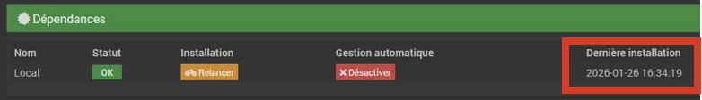

Ca, c’est parce qu’il y a eu une relance des dépendances qui a installé la dernière version de z2m en 2.7.2, vu ceci :
Cela n’a néanmoins aucune conséquence vu que tout le reste semble à jour…

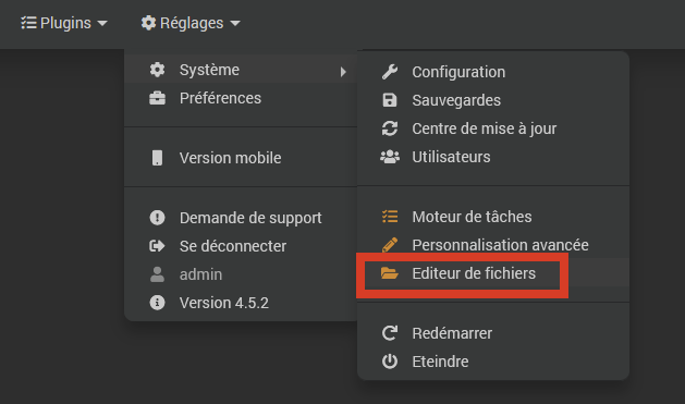

On fait comme ceci :
Menu Réglages, Système, Editeur de fichiers :

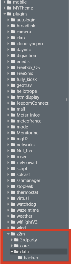

Puis ouvrir dans l’éditeur le répertoire plugins, z2m, data (juste en cliquant dessus) :

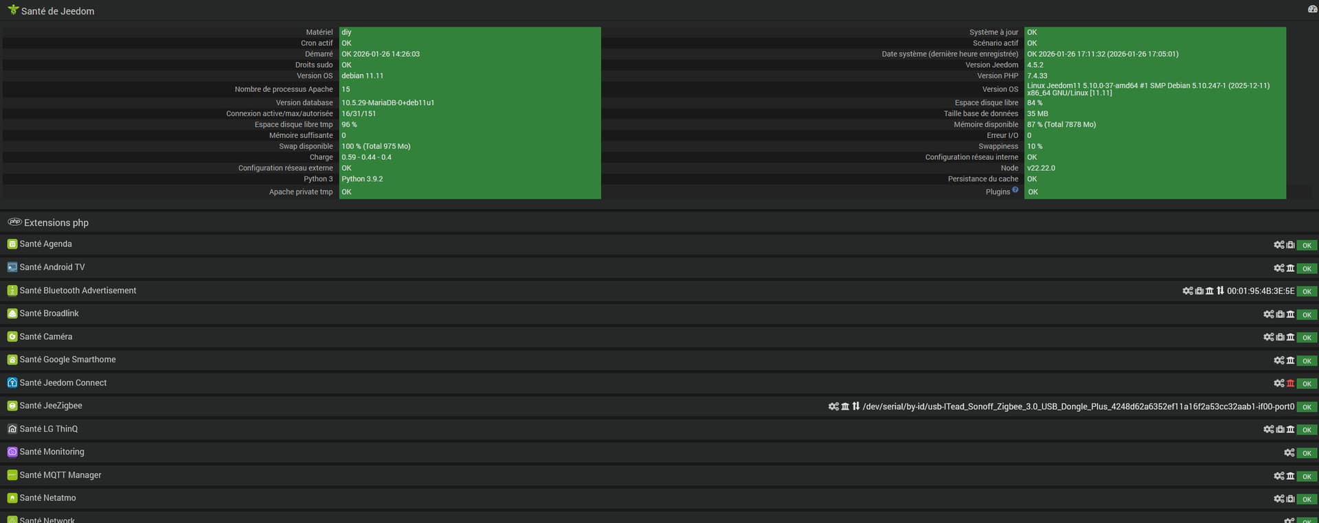

Pourriez-vous donner la page santé de.votre jeedom?
Elle est nickel :
Salut, pour la 2000e fois, il n’y a pas que la couleur des cases qui importe sur la page santé.
Elle indique aussi certains états et versions logicielles qui peuvent aider à comprendre un souci :wink:
Pour la première fois… merci…

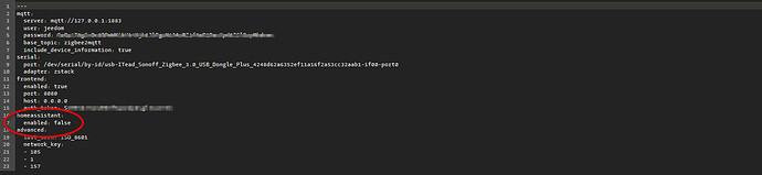

j’ai édité le fichier qui ne contenait aucune ligne ‹ homeassistant ›
j’ai donc ajouté la ligne préconisée… mais sans résultat malheureusement…

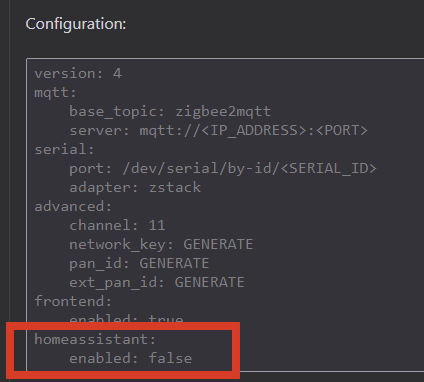

En effet sur le site de Zigbee2MQTT, dans l’exemple de leur fichier de configuration, il y a cette ligne homeassistant : enable : false.
Mais il est inutile de l’ajouter si elle n’était déjà pas là.

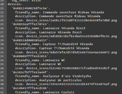

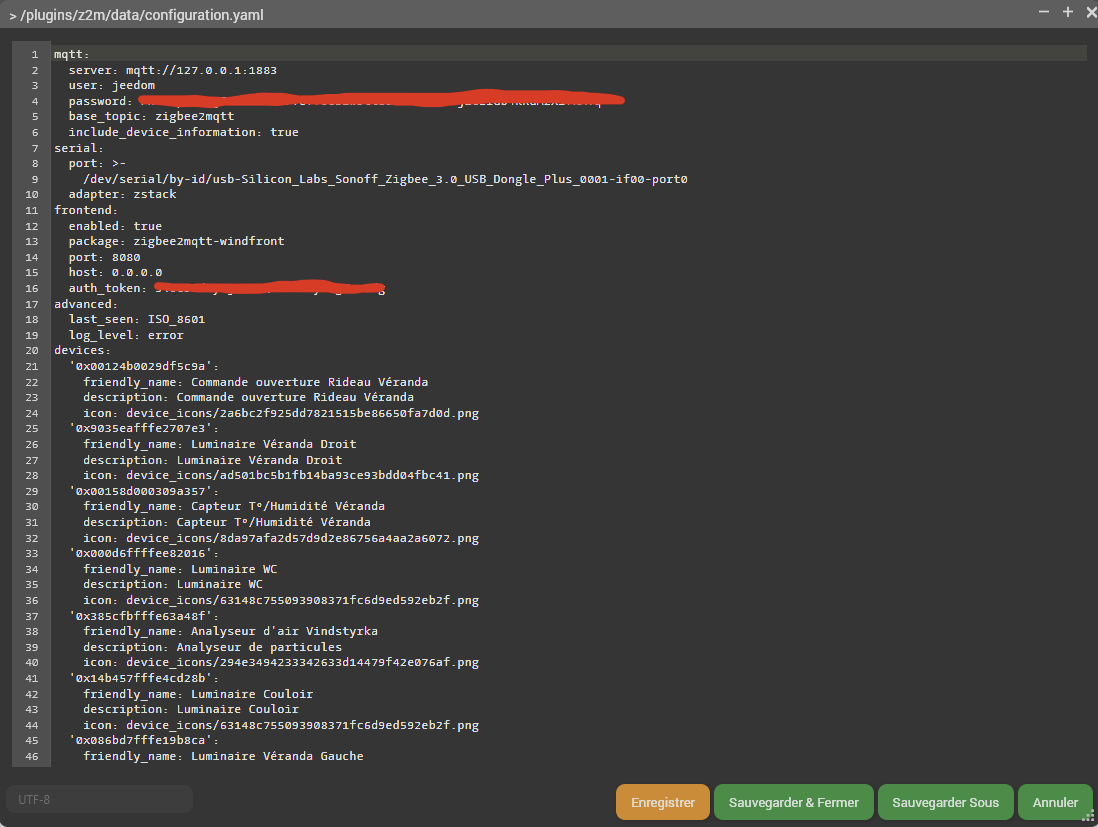

Il y a bien les lignes relatives aux devices (tous les modules appairés) qui apparaissent à la suite dans ce fichier ?
Comme ici :
Oui oui…
config.txt (1,8 Ko)
et le fichier est bien en lecture/ecriture…
j’ai comparé le fichier avec des backups de quelques jours… identiques… j’ai réinstallé un backup d’avant hier… même problème…

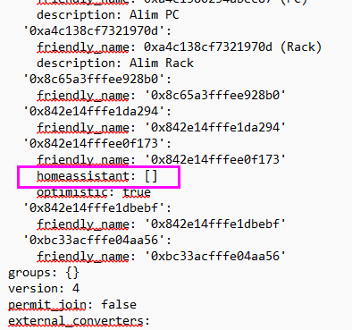

Ne me demande pas comment ces lignes sont arrivées dans le fichier de config, mais sur base du message d’erreur, j’ai recherché l’id du device… et dans le fichier… hoo il y était avec un ‹ lien › homeassistant… j’ai supprimé les 3 lignes entourées… et miracle… cela fonctionne…

J’ai regardé dans la config ‹ de base › mais jamais je n’avais pensé aux ‹ devices › …
Enfin… cela marche… merci à tous… Et effectivement parfois c’est sous nos yeux et…
