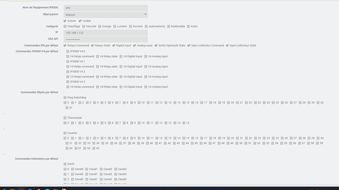

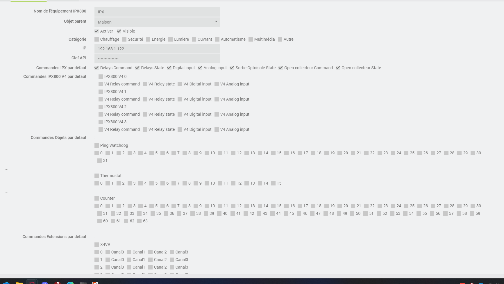

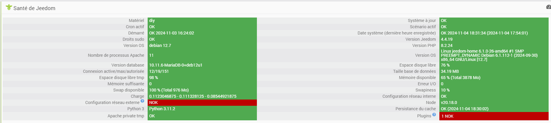

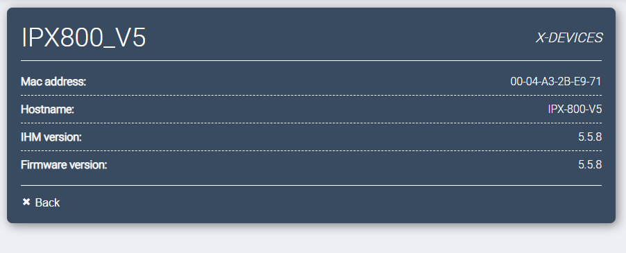

Bonjour tout le monde, j’ai un piti soucie avec le plugins.
ca c’est pour les infos actuel a savoir que je suis sur la version stable et j’ai tester la version beta au cas ou.
voici l’erreur que j’ai : Erreur sur GCE_IPX800V5::pull() : Non-static method GCE_IPX800V5::get() cannot be called statically
impossible de lancer le demon mais je peux quand même faire des commande, par contre aucun retour d’info je ne sais pas si j’ai rater un truc.
Salut a tous au cas ou j’ai trouver c’est que je suis sur debien 12
