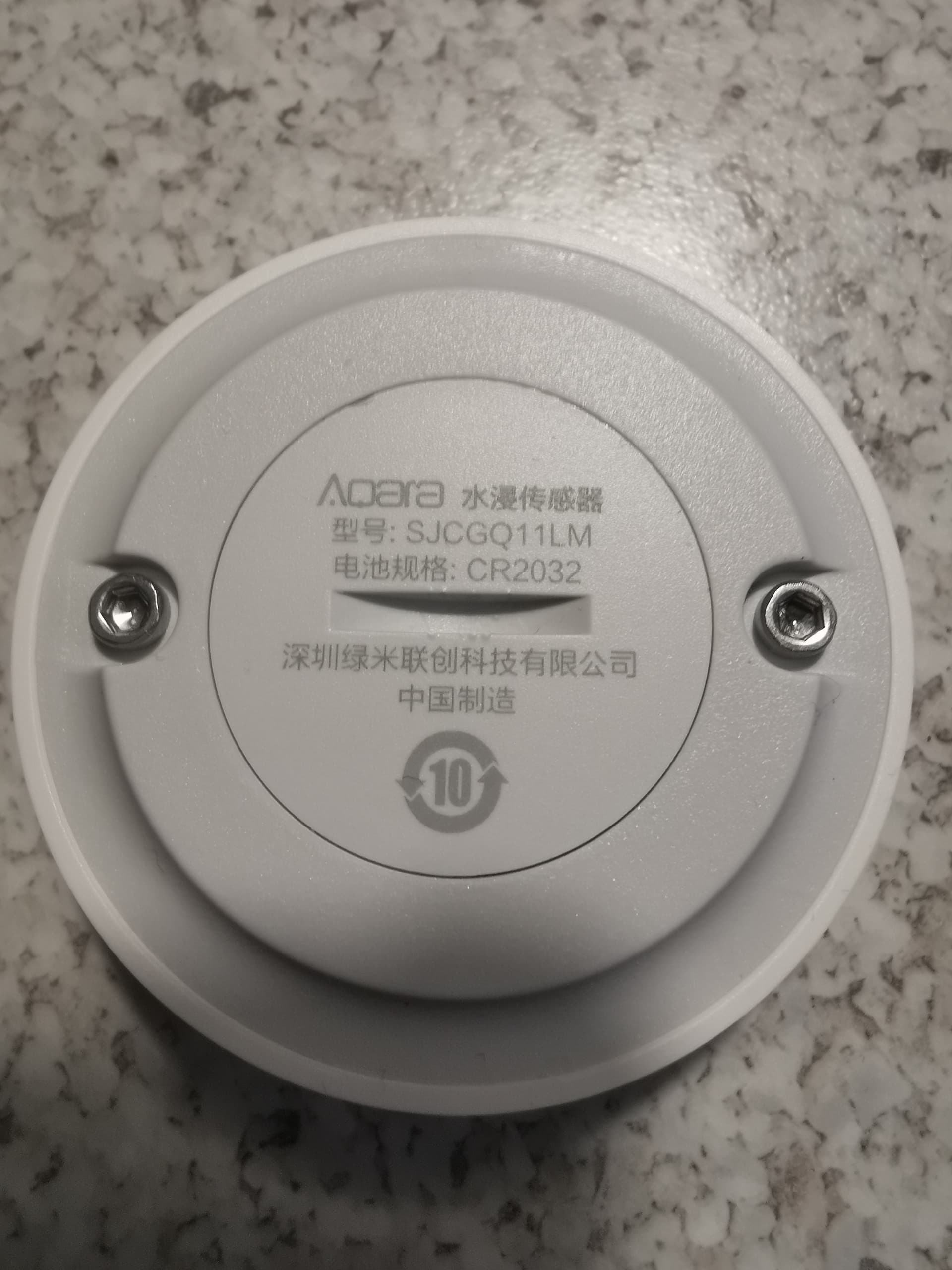

J ai acheté des capteurs innondations AQUARA SJCGQ11LM en Zigbee
Je pensais les intégrer directement via Zigbeelinker mais apparemment il faut passer par une passerelle Xiaomi…
Problème je n’en ai pas donc existe il une solution afin de contourner ce problème ?

Si j ai posté c est que j n ai pas réussi a l inclure…
J ai vu plusieurs articles où il était indiqué qu il passaient par la passerelle Xiaomi avant l inclure a Jeedom via le plugin mi Home !
J ai inclus tous mes capteurs de température Xiaomi Sans souci…
J ai essayé après les retours que le groupe Facebook Youdom ; un appui très long au centre du capteur, il a été inclus mais après quelques secondes il était déconnecté et impossible de re synchroniser les commandes …

Par contre, juste au cas où mais je le dis quand même parce que je me suis déjà fait avoir par oubli, il faut savoir que contrairement à tous les autres capteurs Aqara (T°, présence, ouverture, etc…), le petit bouton de RAZ/appariement n’est pas visible. Il est bien présent, mais intégré sous la coque pour des raisons étanchéité (ce qui reste compréhensible vu la fonction de ce capteur…).
Il suffit de presser au centre de cette coque supérieure pour l’activer. La LED d’activité est vue aussi au travers de cette coque.

Salut a tous ; j ai remplacé la pile qui pourtant allumé bien la led bleu lors de l appairage; et plus de problème; il a été inclus en 2 secondes…Désolé pour le dérangement et merci a tous pour vos contributions !
