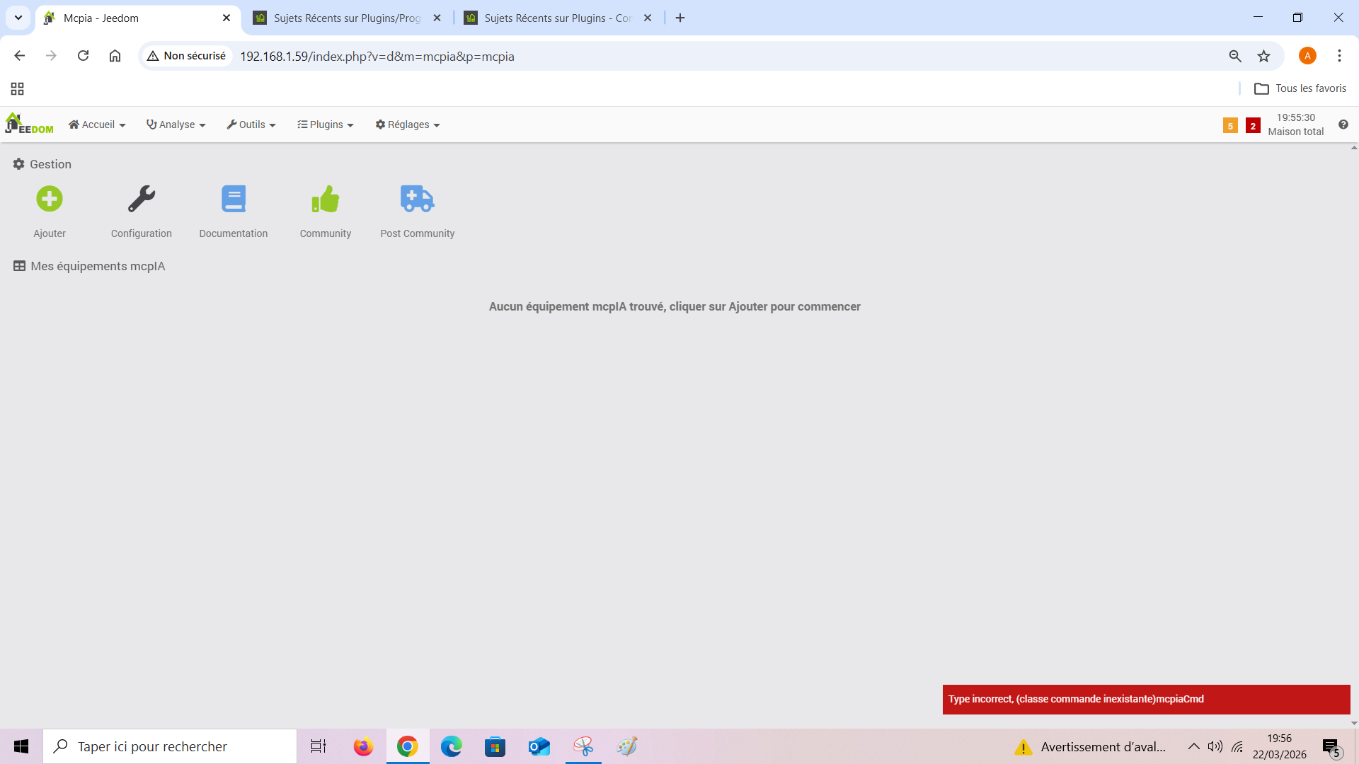

Probléme installation plugin
A l’installation, il n’y a pas de démons ni de dépendance.
aucune infos dans la configuration
impossible de creer un equipement aussi
merci :slight_smile:

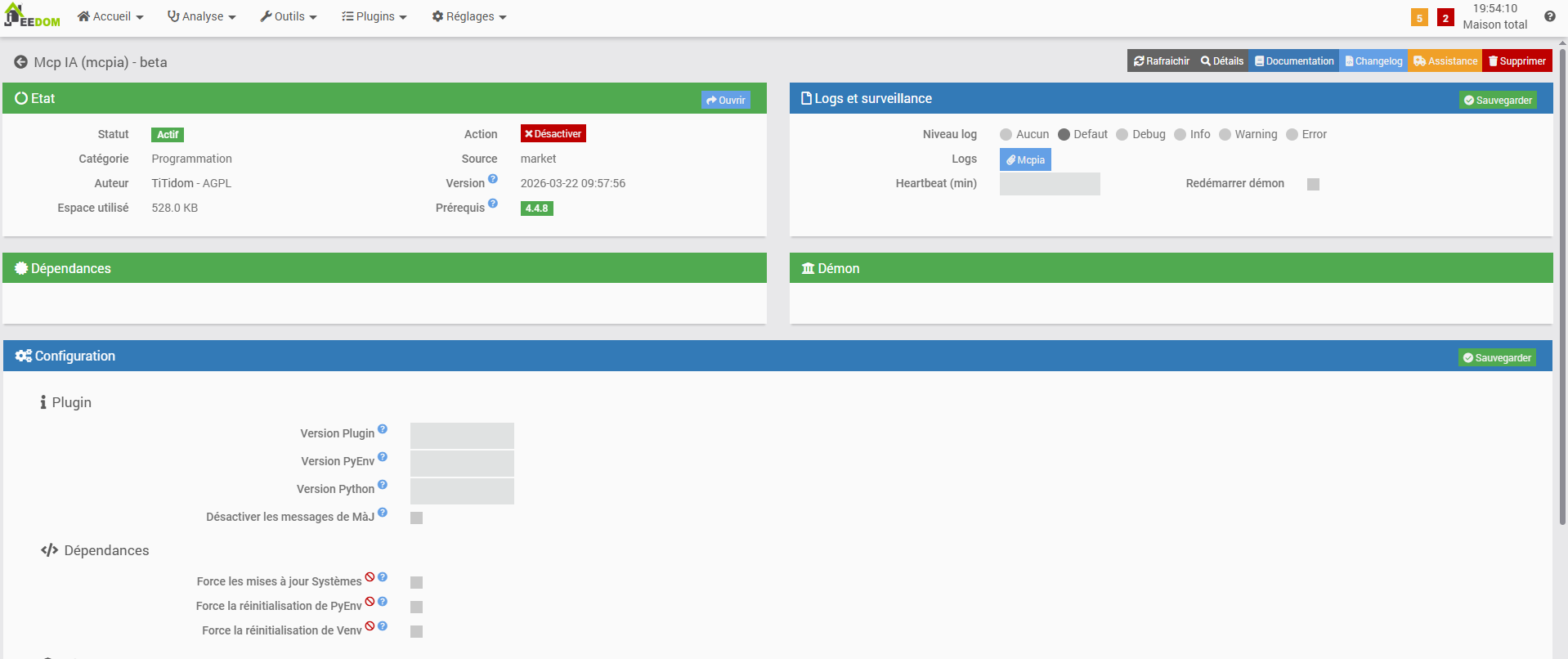

Informations Jeedom
Core : 4.5.2 (master)
DNS Jeedom : oui
Plugin : Mcp IA
Version : 2026-03-22 09:57:56 (beta)
Statut Démon : Stoppé - (Inconnue)

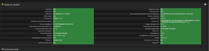

Est ce que je pourrais avoir une capture de la page santé également ?
Car là, sans plus d’infos, je vais avoir du mal à cerner le soucis :slight_smile:

mon retour :
page santée

Cela été dû au fait que ton Jeedom est encore en Debian 11 (et donc PHP 7.4), et le plugin utilisait certaines syntaxes exclusives à PHP 8.0+ (disponible à partir de Debian 12).
J’ai fait les corrections pour rétablir la compatibilité PHP 7.4, cela devrait être mieux. Une version v0.7.3 (incluant entre autre ces corrections) sera disponible demain matin :wink:
