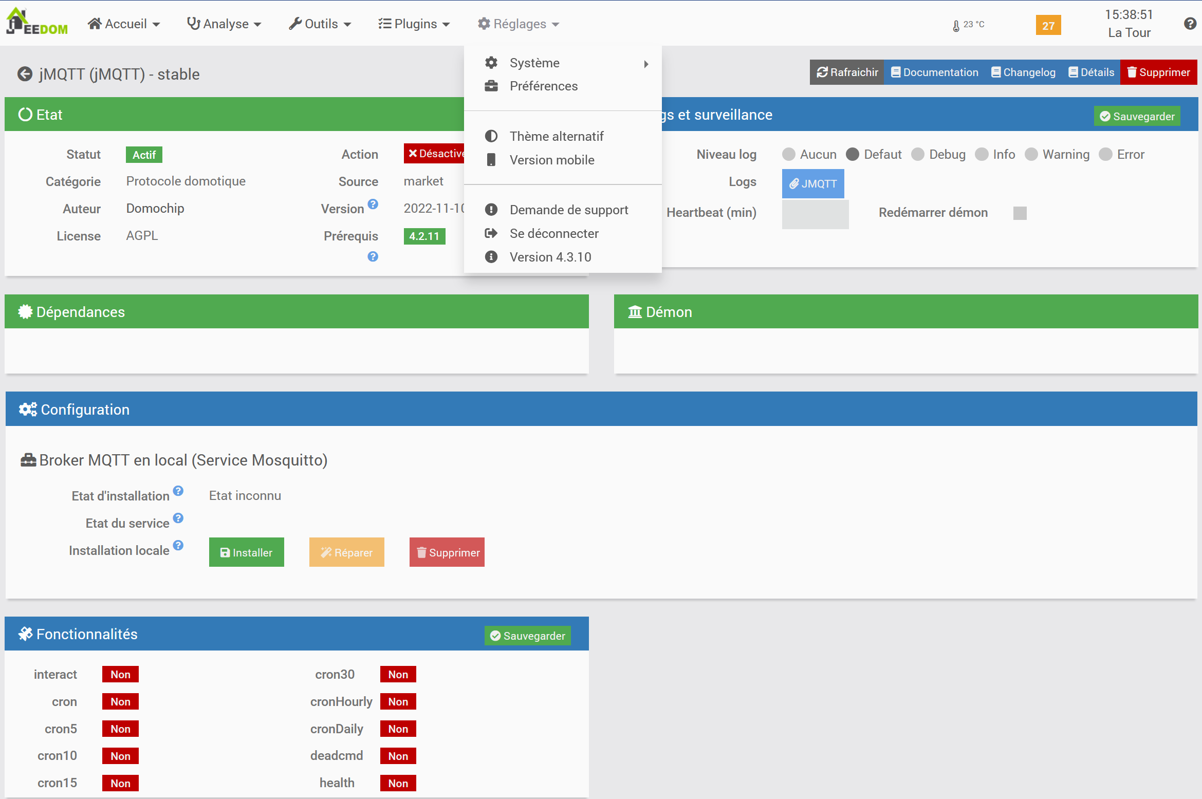

Je souhaitais installer Jmqtt pour récupérer des infos de mes capteurs Lora. J’ai bien installé le broker Mosquitto dans un docker, ça a l’ai de gazouiller.

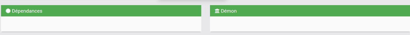

Par contre l’instal de JMQTT semble incomplète. Pas de dépendance ni de deamon…

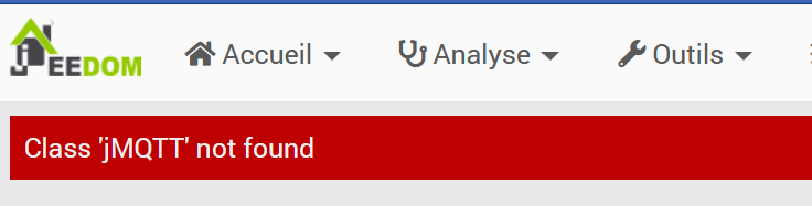

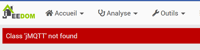

et sinon j’ai l’erreur Class ‹ jMQTT › not found

A priori oui puisque l’action disponible est ‹ Désactiver › sur la capture.

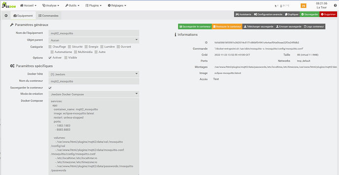

0000|[2022-11-23 13:52:19]ERROR :
Erreur exécution de la commande [Aucun][mqtt2_mosquitto][Démarrer] : Erreur d'exécution de la commande : sudo  docker start 81f4f6f8cc3091b0aa6cebd9434d926cc4e89a1faed8fc5efeb5d5cea601abcc 2>&1 (1)
 => ["Error response from daemon: driver failed programming external connectivity on endpoint mqtt2_mosquitto (7f873282ca8d3a9c3090f2cce270af22c84d6fb65b1744c8ae07a69e2aa5ddc2):
Error starting userland proxy: listen tcp4 0.0.0.0:8883: bind: address already in use","Error: failed to start containers: 81f4f6f8cc3091b0aa6cebd9434d926cc4e89a1faed8fc5efeb5d5cea601abcc"]
Je ne pense pas que le souci vienne de Docker Management etc

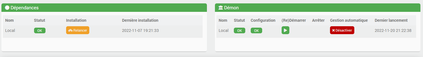

Moi c’est ça qui m’inquiète (ce qui est en rapport avec jMQTT) :
Tu devrais avoir ça :
Et aucune erreur Class jMQTT not found
si bien sur erreur quand je vais sur le plugin JMQTT
