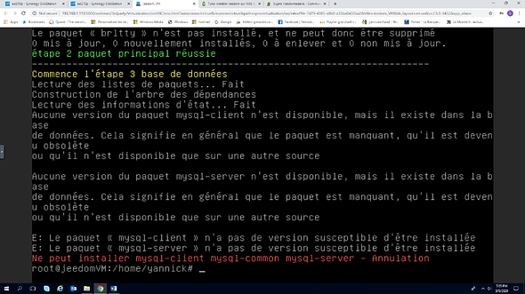

Bonjour, j’ai suivi le tuto: 80854-installer-jeedom-synology-virtual-machine-manager/3/ pour installer Jeedom sur mon nas synology avec virtual machine manager en ayant installe au prealable debian-10.3.0-amd64-i386-netinst.

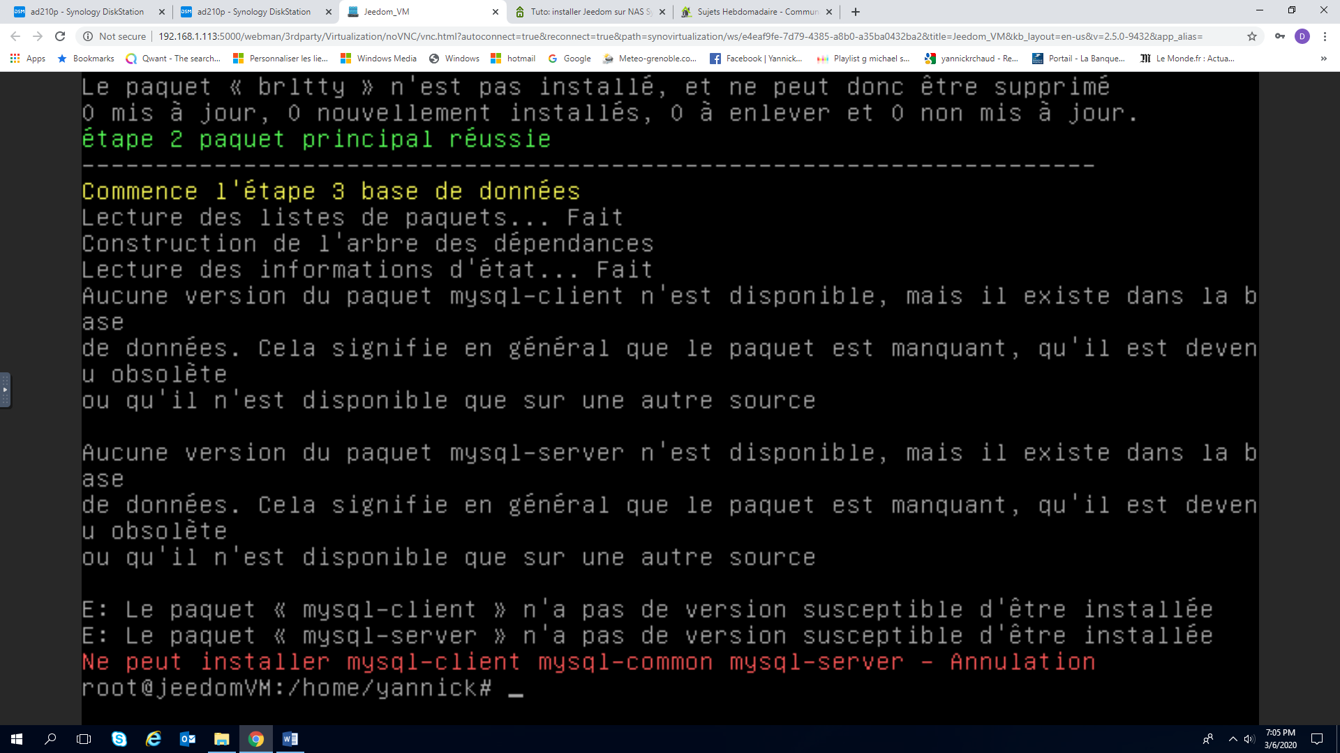

Je me retrouve coince a l etape 3 de l’installation avec le message suivant:
Est ce que j’ai rate quelque chose?
Par avance merci!
Le tuto n’est pas à jour, regarde la procédure dans la doc jeedom :grin:

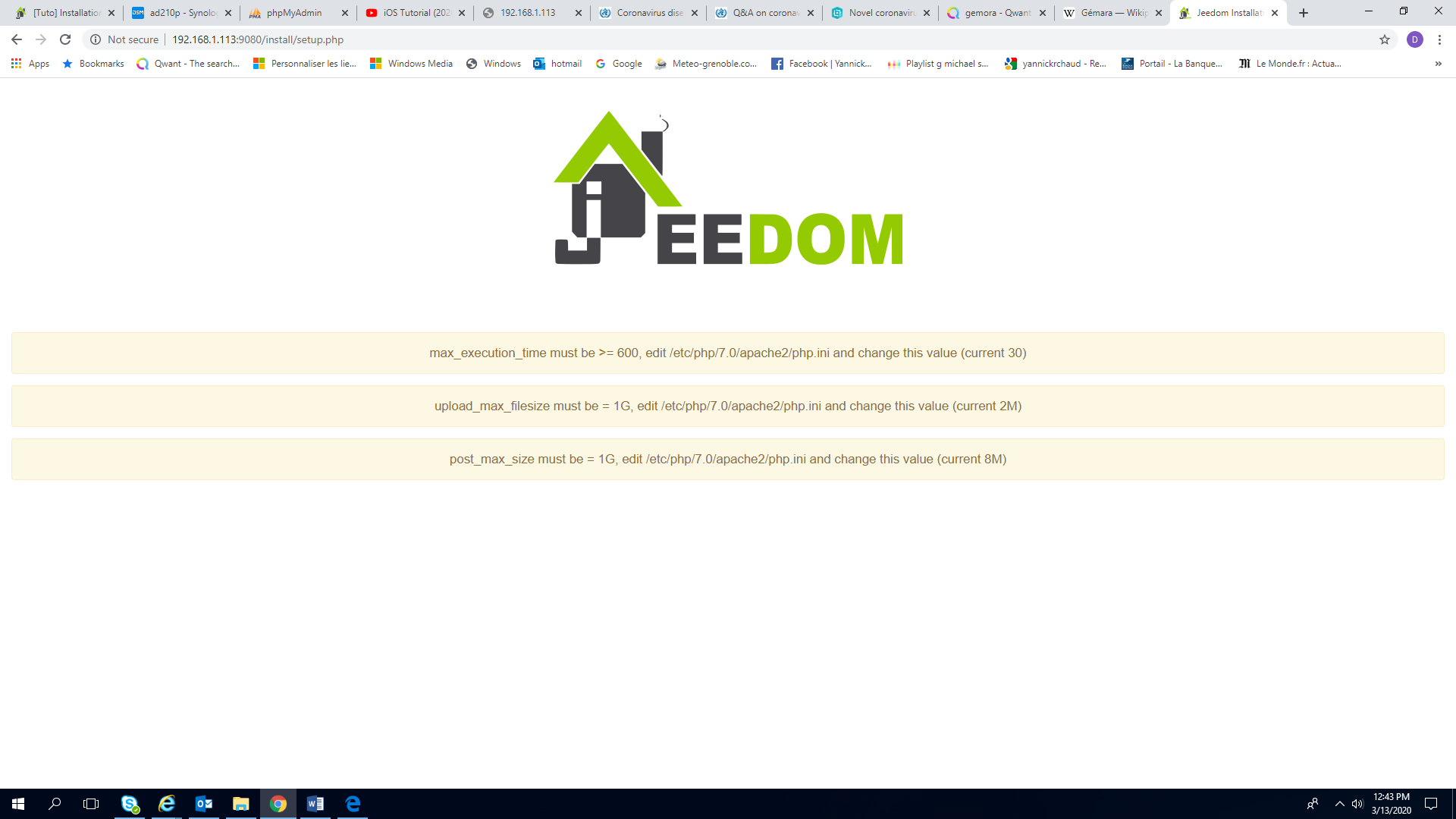

J’ai finalement installe avec Docker en suivant les instructions du tuto. Je me retrouve avec le message suivant et quand j essaye de modifier le fichier php.ini impossible…
Quelqu’un aurait une idee?

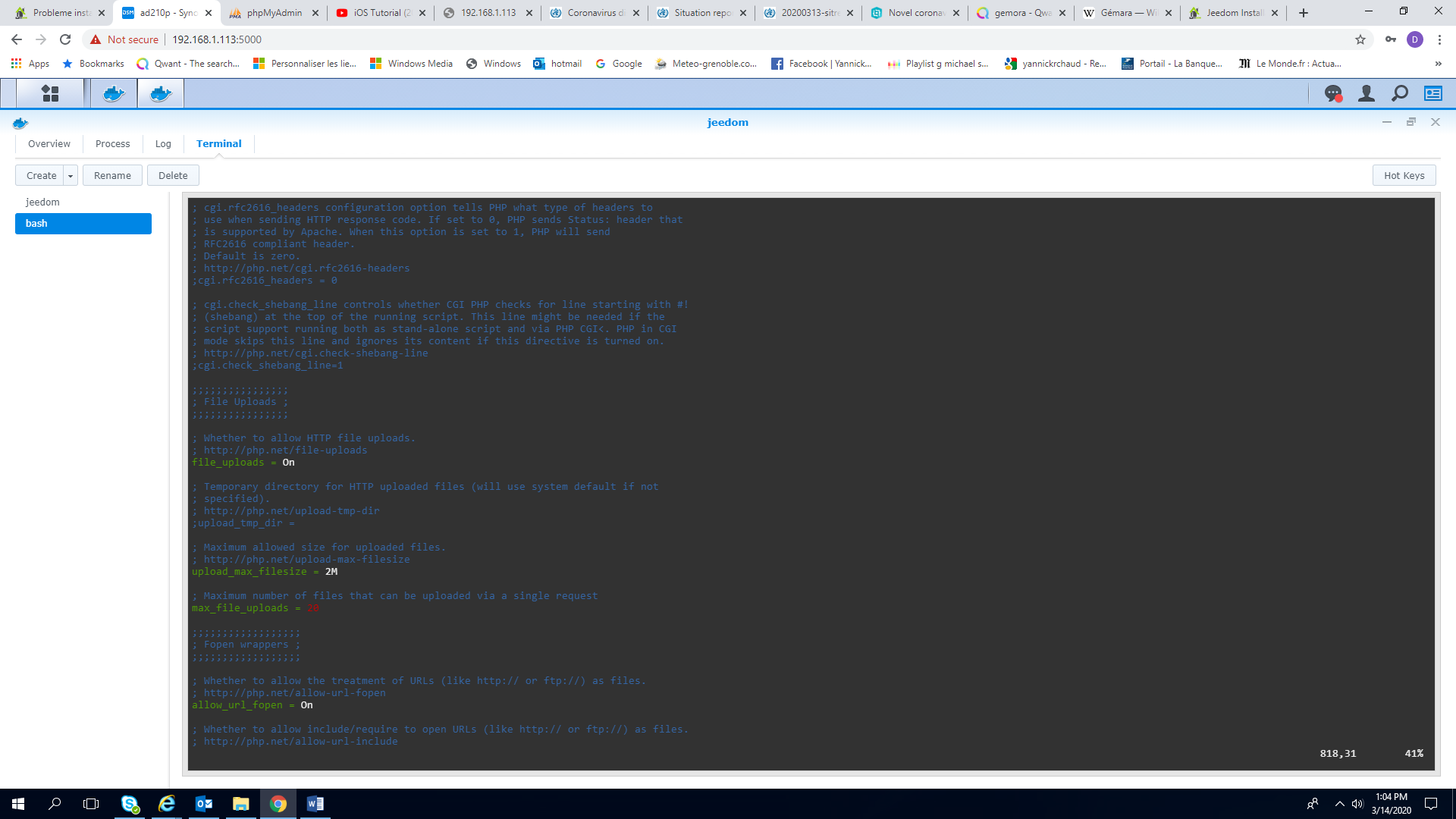

Pour clarifier, quand je suis dans terminal et que j’edite le php.ini je n’arrive a rien changer, y a t il une astuce?
Je ne vois pas pourquoi tu te retrouve à devoir éditer le fichier…
C’est spécifique à l’installation docker?
Tu fais comment pour l’editer?
J’ai tape edit /etc/php/7.0/apache2/php.ini dans terminal (c’est ce que me demandait la jage Jeedom…)
J’aurais fait sudo nano /etc/php/7.0/apache2/php.ini
Merci! j’ai pu changer avec ca et maintenant j’ai acces a jeedom!
