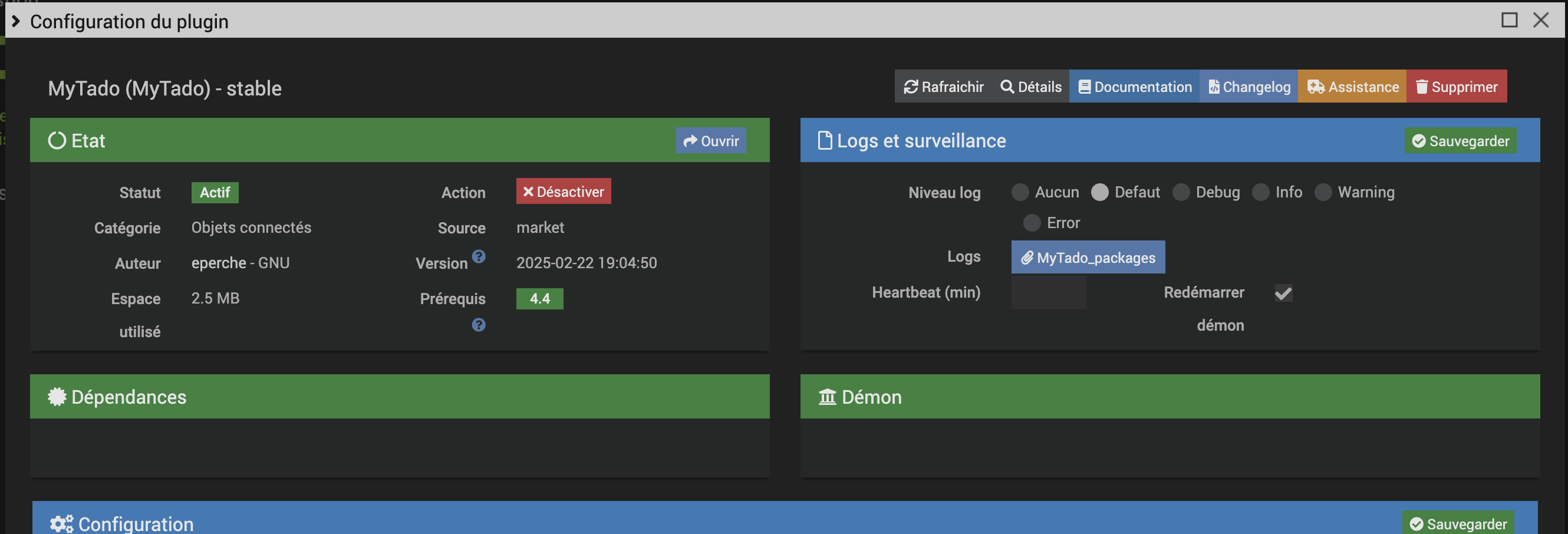

bonjour,
j ai installé le plugin Tado mais les dependances n apparaissent pas ni le demon ( les zones sont vides)
J ai essayé avec la version classique et la version Beta mais rien ne change .
Les logs d installation ne remontent rien de particulier.
Auriez vous une idée de ce que je dois chercher pour resoudre le probleme.

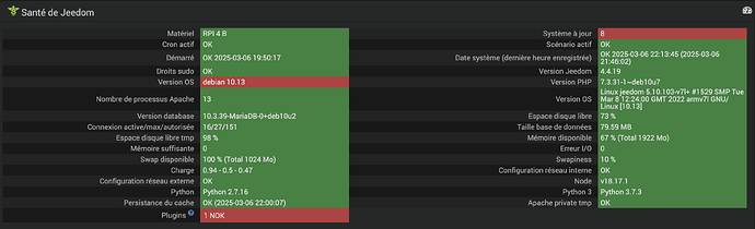

bonsoir
pourriez-vous, svp, nous afficher la page « santé » de votre installation ?
voici la capture :slight_smile:
rebonsoir,
Non, le contenu complet de celle présente dans le menu « Analyse », puis « Santé »
merci
Cette partie est inutile, il faut celle tout en haut qui correspond à jeedom. Le fait que vous n’ayez pas compris indique que vous n’avez pas recherché sérieusement sur le forum avant de poster.
Voici la capture :
Bonjour, debian 10 n’est plus supporté depuis le 1er juillet 2024.
Et pour anticiper votre question : Mise A jour Version OS
effectivement, j’ai laissé mon jeedom vivre sa vie car il fonctionnait très bien jusqu’à présent avec les plugins que je possede…je repars d’une version from scratch au plus vite. Merci pour votre support :slight_smile:
Effectivement avec la nouvelle version de debian ca fonctionne beaucoup mieux :slight_smile: désolé pour cette question un peu bete apres coups. Encore un grand merci pour votre réactivité :slight_smile:
