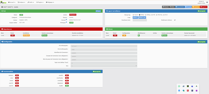

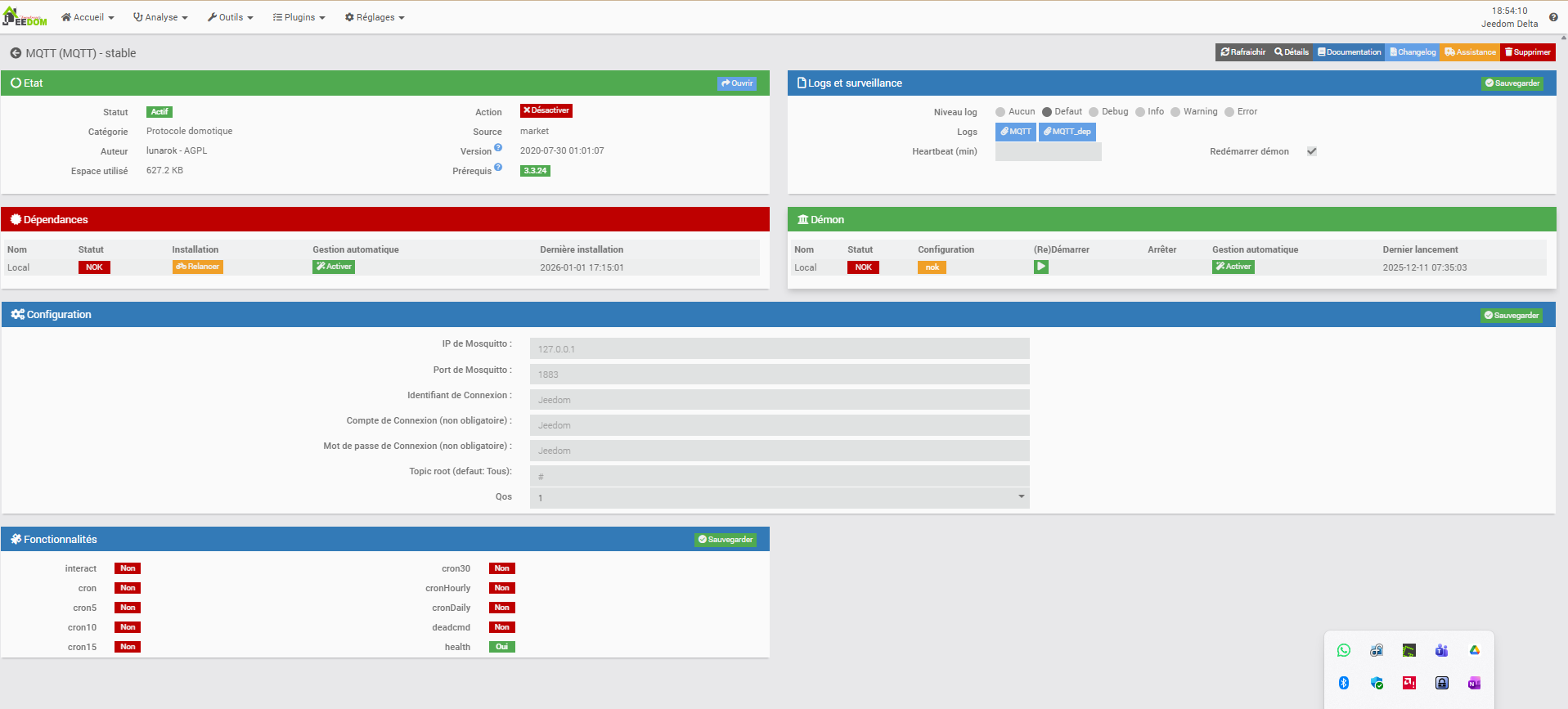

Problème installation dépendancesMQTT après réinstallation Debian 12 (Jeedom Delta Freebox)
JEEDOM = 4.5.2
DEBIAN 12 , Freebox Delta fraichement installé
Je rencontre actuellement un souci concernant le plugin MQTT sur ma Jeedom Delta (Freebox) fraîchement réinstallée sous Debian 12.
L’installation semble se dérouler correctement jusqu’à l’étape des dépendances, mais celles-ci ne s’installent pas correctement et le service MQTT ne fonctionne pas.
Après vérification, les paquets mosquitto, mosquitto-clients et libmosquitto-dev sont bien reconnus comme déjà installés. En revanche, le message d’erreur suivant apparaît dans les logs :
PHP Warning:  PHP Startup: Unable to load dynamic library 'mosquitto.so'
(tried: /usr/lib/php/20220829/mosquitto.so (/usr/lib/php/20220829/mosquitto.so: cannot open shared object file: No such file or directory),
/usr/lib/php/20220829/mosquitto.so.so (/usr/lib/php/20220829/mosquitto.so.so: cannot open shared object file: No such file or directory)) in Unknown on line 0
Les dépendances affichent ensuite « Fin installation des dépendances » mais le plugin reste non fonctionnel.

Si quelqu’un a une piste pour résoudre l’absence du fichier mosquitto.so (manque de librairie PHP ? compil manquante ? installation spécifique Debian 12 ?), je suis preneur de conseils.

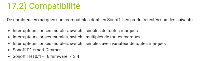

Pour le plugin qui pose problème : Jeedom Market
Avez vous regardez le changelog il est de 2018, à priori ce plugin n’est plus maintenu.
Vous pouvez utiliser par exemple le plugin mqtt manager, tout dépend de ce que vous voulez faire il y a différentes solutions.
Il faut prendre le plugin-mqtt2
C’est pour piloter les SONOFF,
Ok je vais faire ça
Soyez plus précis dans vos réponses, quel protocole utilisez vous zigbee, zwave, etc …
Références des matériels?
Je ne maitrisie pas mais cela fait déja 5/6 ans que j’utilsie ce plugin pour piloter mes SONOFF en WIFI TH16, et cela fonctionnait tres bien jusqu’au 31 décembre. puis j’ai tout passé sous Debian 12 / et jeedom 4.5.2
J’ai du mal à comprendre si c’est du Wifi, je ne vois pas le rapport avec mqtt, mais je peux me tromper. Pour mes matériels en Wifi j’utilise le plugin wifilightV2 (wifilightV2) - stable.
Regarder dans la documentation du plugin si votre matériel est soutenu.
Plugin que l’on peut considérer comme obsolète.

  • J’ai installé le Plugin MQTT manager
  • J’ai configuré les équipements MQTT dans le plugin
  • Je vois toutes les infos des équipements
    reste a faire le lien entre mes virtuels et le plugin ,
jepige pas tout mais j’avance
Merci , c’est bon.
J’ai tout reconfiguré avec le Plugin MQTT Manager
lorsque j’ai installé mes SONOFF, je n’avais pas trouvé de solutionautreque de les flasher en espurna qui focntionne en MQTT
Très bien, le principal c’est de s’en sortir. Mais surtout lorsque que vous demandez de l’aide, donnez le maximum d’informations. Nous ne pouvons pas deviner que vous aviez modifié votre matériel SonOff, cela nous aurait permis de gagner du temps.
