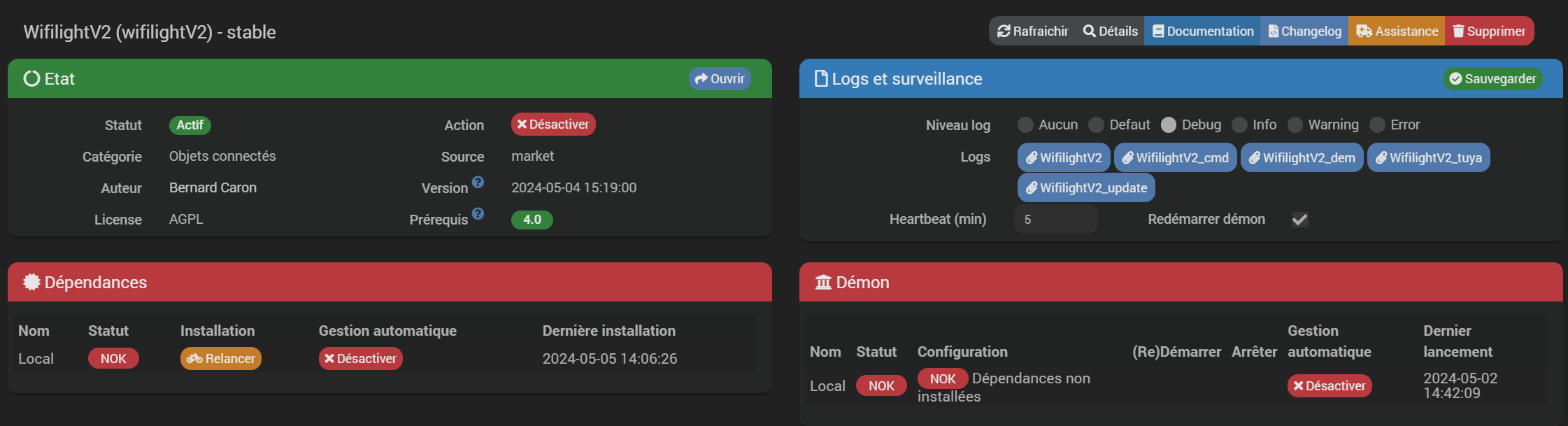

Bonjour, je rencontre un même problème d’installation avec le plugin wifilightV2,
J’ai suivi les mise à jour régulières du plugin et je cinstate aujourd’hui que mes périphériques Meross qui jusque là remontaient convenablelent les informations ne le font plus (il reste possible de forces la demande d’informations ou de lancer les commandes mais toute informations utillisées pour declancheur de scénario ne remontant pas mes scénarios ne se lancent plus).
Les dependances ne sont pas installées et malgré le fait que je force leur installation celles-ci n’arrivent pas a finaliser l’installation. de plus le demon reste NOK et je n’ai aucun moyen de forcer son redemarrage.
Le log de demon est vide (je l’ai vidé afin que les logs soient plus lisibles)
le log wifilightv2_update est le suivant :

Informations Jeedom
Core : 4.4.5 (V4-stable)
DNS Jeedom : oui
Plugin : wifilightV2
Version : 2024-05-04 15:19:00 (stable)
Statut Démon : Stoppé - (2024-05-02 14:42:09)

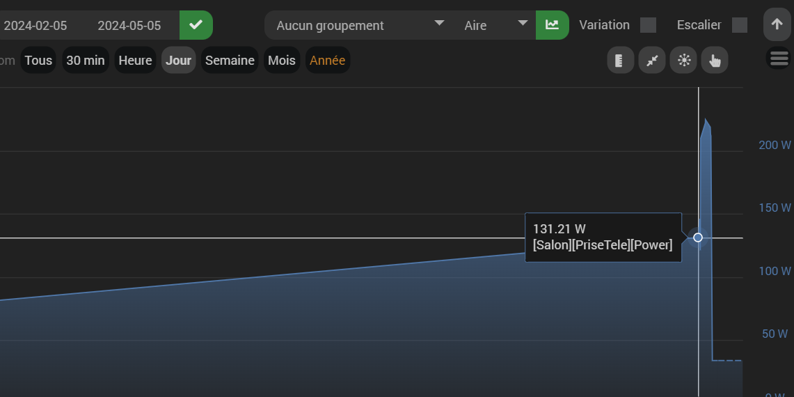

Bien que les dépendances ne soient pas utiles pour Meross je n’ai aucunes remontées d’information depuis quelques temps de mes différentes prises connectées sauf lorsque je force un refresh, quel serait alors le soucis?
(les seules infos qui sont mise a jour le sont suite à des refresh manuels)
Lorsque je suis sur la configaration du plugin le demon est NOK ainsi que les dépendances.
le demon est en gestion automatique mais malgré celann’arrive pas a revenir en OK
De plus si je désactive la gestion automatique il est impossible de forcer le redemarrage du demon (comme cela peux être disponible sur certains plugin)
La configuration du demon semble lié à linstallation des dépendances, toutefois lorsque je relance l’installation des dépendances je tombe sur l’erreur fourni dans mon premier post.
ce qui au final me laisse le demon en NOK et les dépendances aussi.
