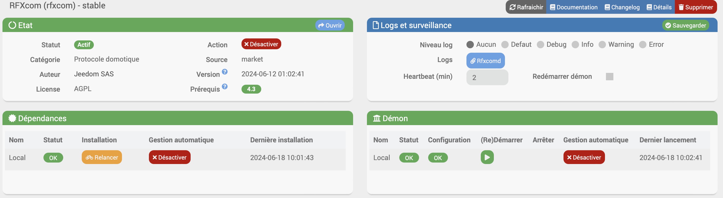

je ne vais pas casser volontairement, mais tu vois elles ont bien été relancées après la mise à jour
Relis tous mes posts dont le dernier

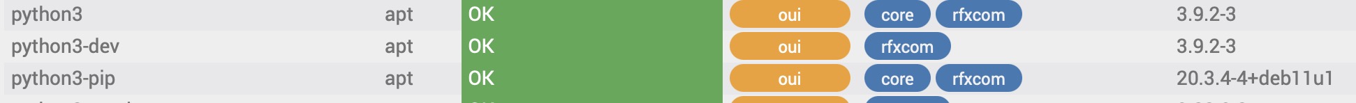

Il y a eu une nouvelle version de pip (24.1) sortie ce matin (ou hier soir je ne sais pas mais très très récemment)
Si tu regardes ton dernier log on verra sûrement que tu es en pip 24.0
Si c’est la maj du plugin en quelques sortes car le core fait automatiquement un upgrade pip lors du démarrage d’une installation.
Je comprends mieux, c’est indirectement la maj qui ré-installe la dépendance pip et donc pas vraiment un bug du plugin lui même. Désolé je ne suis pas tombé dans le chaudron petit :slight_smile:
C’est là sans doute ?
