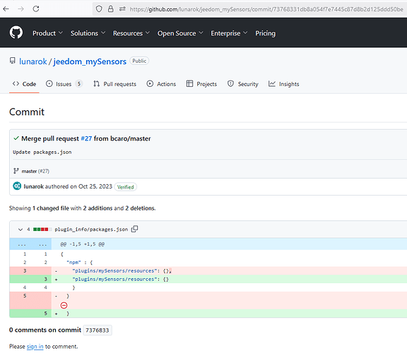

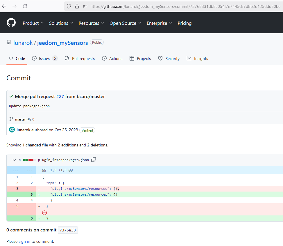

la modification du fichier packages.json que j’avais indiqué en janvier 2023
ici : Plugin qui ne démarre pas, problème avec nodejs - #4 par akenad
n’est plus nécessaire car,
une partie a été depuis intégré par le dev du plugin et l’autre partie, NodeJS est maintenant installé par Jeedom.
