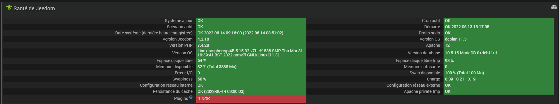

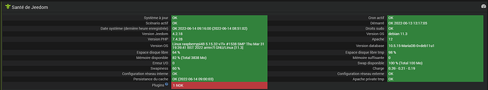

J’ai redémarré, et j’ai toujours le même comportement et les mêmes messages. En complément, j’avais commencé par fait une mise à jour système quand j’ai vu le soucis.
Voici la santé de Jeedom. Et aucun soucis pour moi pour envoyer des commandes en SSH.

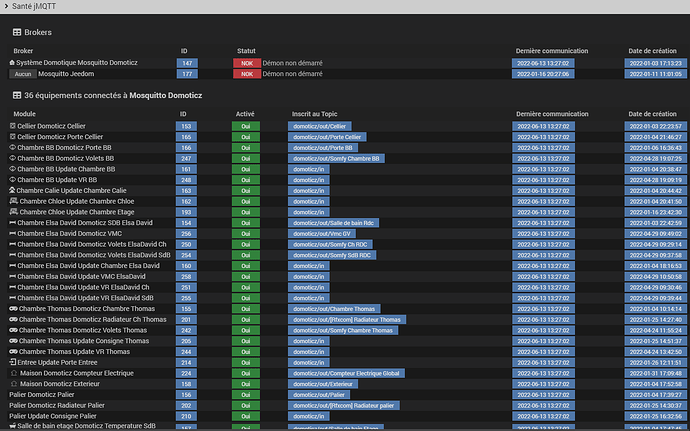

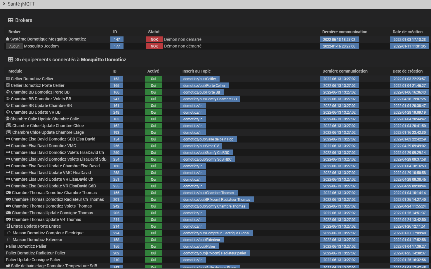

J’ai également un souci. Mise à jour ce matin, installation des dépendances KO alors qu’il y a dans les logs que des OK. Du coup démon qui ne démarre pas.
Je suis en debian 11 - Jeedom 4 à jour stable le tout sous Proxmox.
J’ai tenté le redémarrage sans succès de la machine mais cela n’a rien changé.
Log dépendances :
== 14/06/2022 10:11:43 == Dependencies installation for jMQTT
== Should install Mosquitto: 0
[ 5% ] : Synchronize the package index...
[ 19% ] : Synchronize the package index : [ OK ]
[ 20% ] : Install Composer...
[ 24% ] : Install Composer : [ OK ]
[ 25% ] : Install Ratchet PHP library...
[ 29% ] : Install Ratchet PHP library : [ OK ]
[ 30% ] : Temporary fix of Ratchet PHP library (https://github.com/ratchetphp/RFC6455/pull/65)...
[ 34% ] : Temporary fix of Ratchet PHP library (https://github.com/ratchetphp/RFC6455/pull/65) : [ OK ]
[ 35% ] : Install JsonPath-PHP library...
[ 39% ] : Install JsonPath-PHP library : [ OK ]
[ 40% ] : Remove Composer...
[ 49% ] : Remove Composer : [ OK ]
[ 50% ] : Install python3 venv and pip debian packages...
[ 59% ] : Install python3 venv and pip debian packages : [ OK ]
[ 60% ] : Create a python3 Virtual Environment...
[ 69% ] : Create a python3 Virtual Environment : [ OK ]
[ 70% ] : Install required python3 libraries in venv...
[ 89% ] : Install required python3 libraries in venv : [ OK ]
[ 90% ] : Run post_dependancy_install function...
[ 99% ] : Run post_dependancy_install function : [ OK ]
[100% ] : Finished !
== OK == Installation Successful
Log démon :
[2022-06-14 10:11:27][DEBUG] : install.php: jMQTT_update()
[2022-06-14 10:11:42][INFO] : Forced Dependancies check/install, daemon will start at next retry
[2022-06-14 10:11:42][DEBUG] : dependancy_info : python venv has not yet been created
[2022-06-14 10:11:42][INFO] : Installation des dépendances, voir log dédié (jMQTT_dep)
[2022-06-14 10:11:43][DEBUG] : dependancy_info : python venv has not yet been created
[2022-06-14 10:11:44][DEBUG] : dependancy_info : python venv has not yet been created
[2022-06-14 10:11:49][DEBUG] : dependancy_info : python venv has not yet been created
[2022-06-14 10:11:55][DEBUG] : dependancy_info : python3 required library is missing in venv
[2022-06-14 10:11:56][DEBUG] : dependancy_info : python3 required library is missing in venv
J’ai désactivé cette portion de code pour que le plugin refonctionne dans plugin-jMQTT/core/class/jMQTT.class.php :
Il s’agit de la même commande dont voici le résultat :
paho-mqtt==1.6.1
requests==2.27.1
websocket-client==1.3.2
## The following requirements were added by pip freeze:
certifi==2022.5.18.1
charset-normalizer==2.0.12
idna==3.3
urllib3==1.26.9
Hello, merci pour ce retour.
Sur la première commande il y a 2>&1 >/dev/null à la fin. C’est pour voir ce que la vérification des dépendances croît qu’il manque dans le venv.
J’ai exprès limité les dépendances à ce qui est réellement utilisé, mais visiblement il manque un truc.
