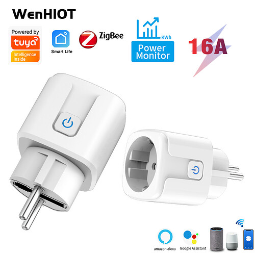

Jai ajouté 2 prises Zigbee Noname en sélectionnant plug 1 +conso avec succès :
Tout est fonctionnel avec retour d’état. Il y a juste un problème sur la mise à jour des valeurs info concernant la consommation des prises. En effet elles ne se mettent pas à jour d’elle même, mais uniquement lorsque j’ouvre la prise sur l’app Smartlife.
Une idée du problème et de comment le régler?
Voici un log où j’éteins la prise avec le plugin sans que la conso ne se mette à jour, puis j’ouvre l’app smartlife et la prise concerné qui se met à jour sur le plugin directement.
