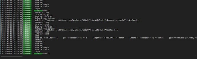

Bonjour à tous et merci d’avance a ceux qui vont prendre le temp de regarder,
Je rencontre le même problème :

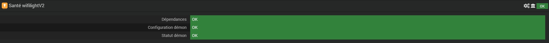

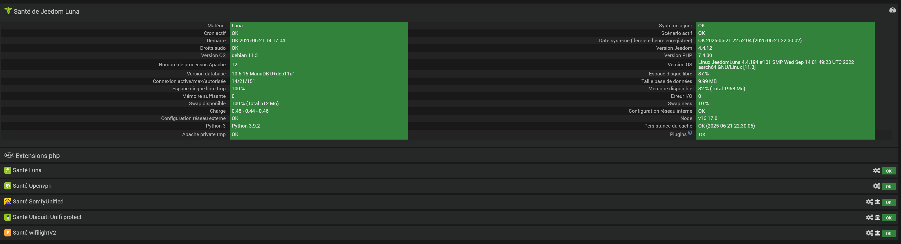

Mon Jeedom Luna : Tout est en vert.

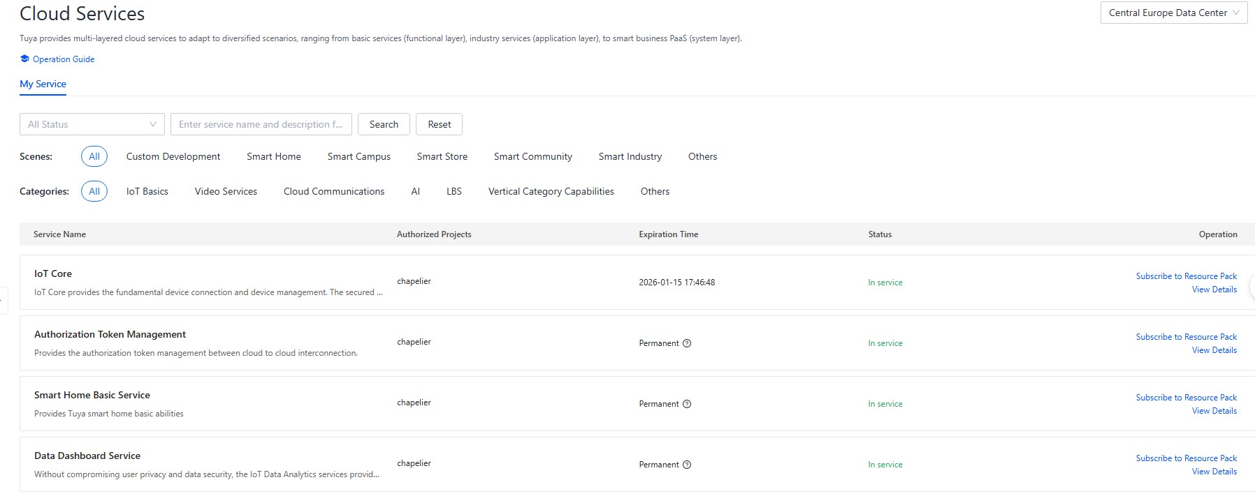

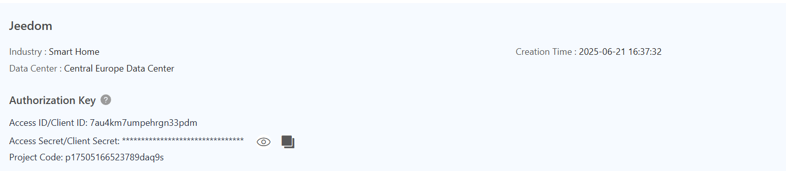

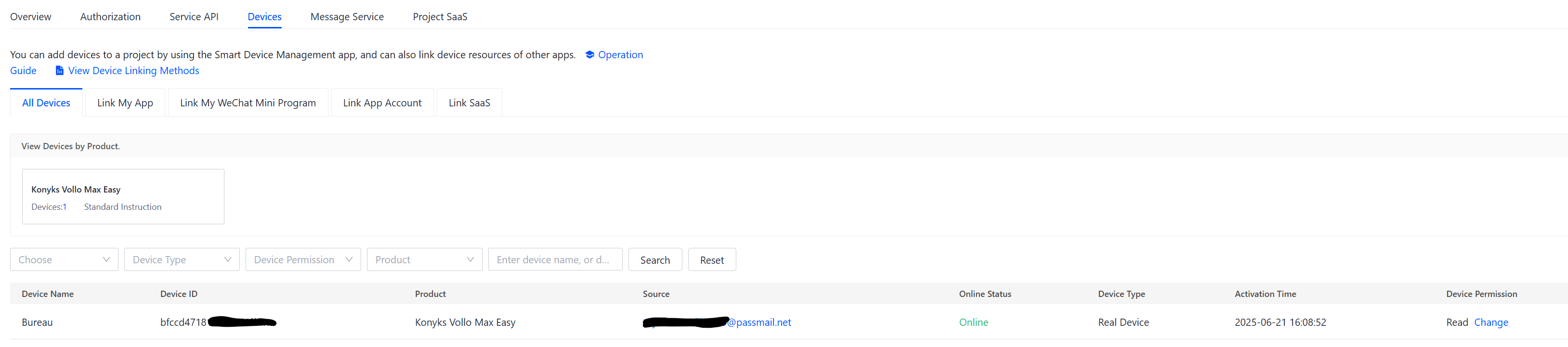

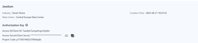

Ma config sur Tuya :
Mon device (J’en ai qu’un pour tester pour l’instant) :

Comme dit à chaque fois, c’est pas l’info importante que ce soit vert, c’est le contenu qui est important.
Oui, mais je n’avais le droit qu’a 2 images a fournir dans le forum. je fais un copier/coller ici :

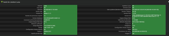

Il faudrait mettre à jour jeedom pour voir.
Jeedom v4.4.12 au lieu de v4.4.19==>
Node v16 au lieu de v20. Le passge en v4.4.19 devrait résoudre ce point.
