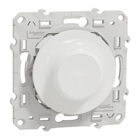

Je souhaite en particulier appairer mes variateurs poussoir rotatif Wiser S520513W (de chez Schneider).

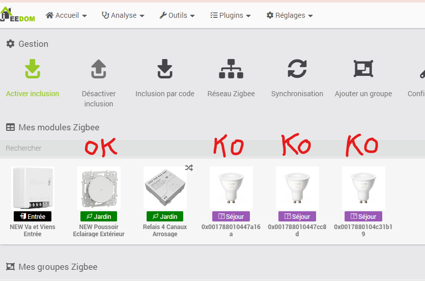

Le problème est que l’inclusion ne reconnait pas le bon appareil, comme en témoigne le screenshot ci dessous (appareils KO). Le variateur est confondu avec une ampoule connectée Philips Hue Ambiance Spot GU10. J’ai testé les commandes générées pour allumer, éteindre ou faire varier la luminosité mais ça ne fonctionne pas.
Par ailleurs, je n’ai pas de problème avec le poussoir connecté Wiser (OK sur l’image).

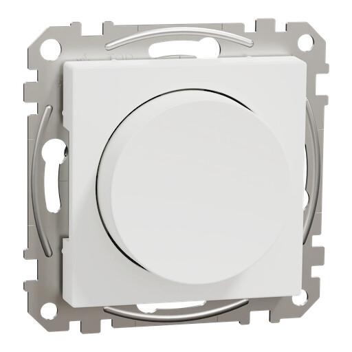

J’ai vérifié les appareils supportés sur le site Zigbee2mqtt et ce modèle précisément de poussoir rotatif n’apparait pas.
En revanche, le modèle WDE002961 qui semble équivalent (rotary dimmer) est bien référencé (voir ici) .
- Est il possible de forcer une inclusion selon le type du modèle WDE002961 ? (avec un peu de chance, ça marche)

Merveille idée que de faire l’intégration depuis l’interface Z2M, je n’avais pas capté qu’on avait accès à cette interface !! Ca fait toute la différence car depuis le plugin JeeZigbee, l’inclusion disfonctionne sur cet appareil alors que depuis Z2M, le variateur est reconnu (même si c’est une autre version) et toutes les commandes semblent fonctionner.
