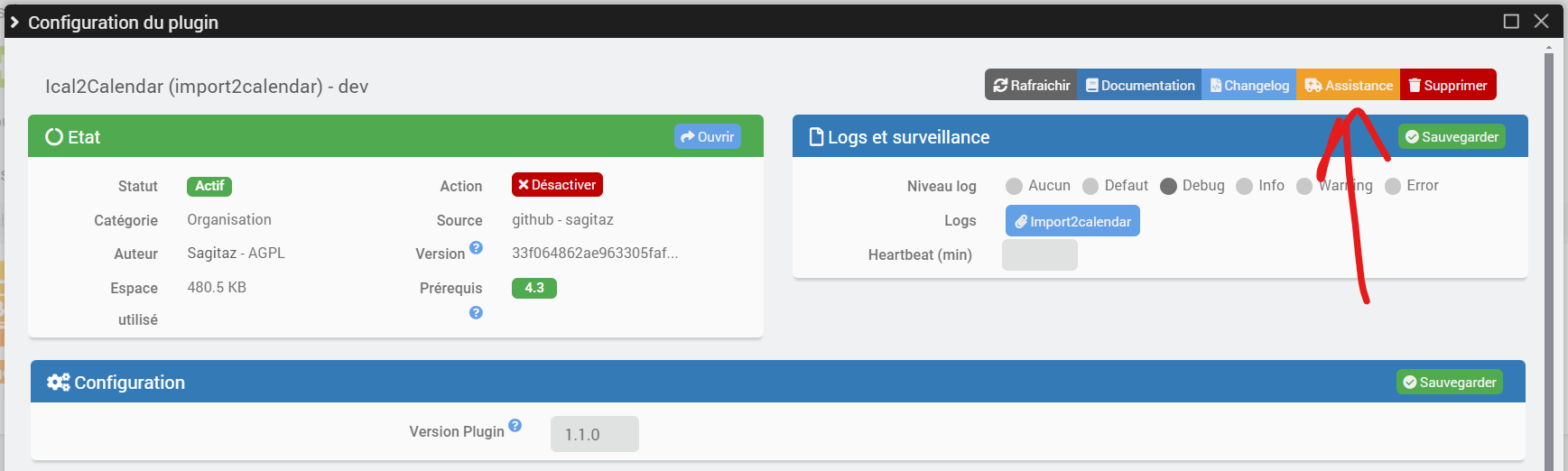

Pour compléter ton post et afin de me rapprocher au maximum de ta configuration :
Merci de m’indiquer ;
  • Version jeedom
  • version plugin
  • Version OS
    Tout cela est disponible (comme pour tous les plugins) depuis le bouton assistance :
Passe aussi les logs en mode débug, puis va sur ton équipement faire une sauvegarde, cela va relancer un import, ensuite va dans les logs puis télécharge le fichier et envoie le moi en MP (ne le post pas ici).

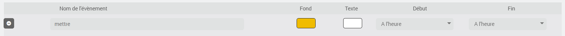

et possible de personnaliser la tuile si l’évenement contient" XXX"
Exemple couleur verte si contient le mot « tondre » dans l’évenement « tondre jardin »
ou est-ce qu’il faut l’écriture parfaite de « tondre jardin » pour le choix de couleur ?
Pour le moment il faut l’écriture parfaite, je regarderai.
Oups j’avais oublié que je l’avais déjà mis en place, donc c’est bon.
