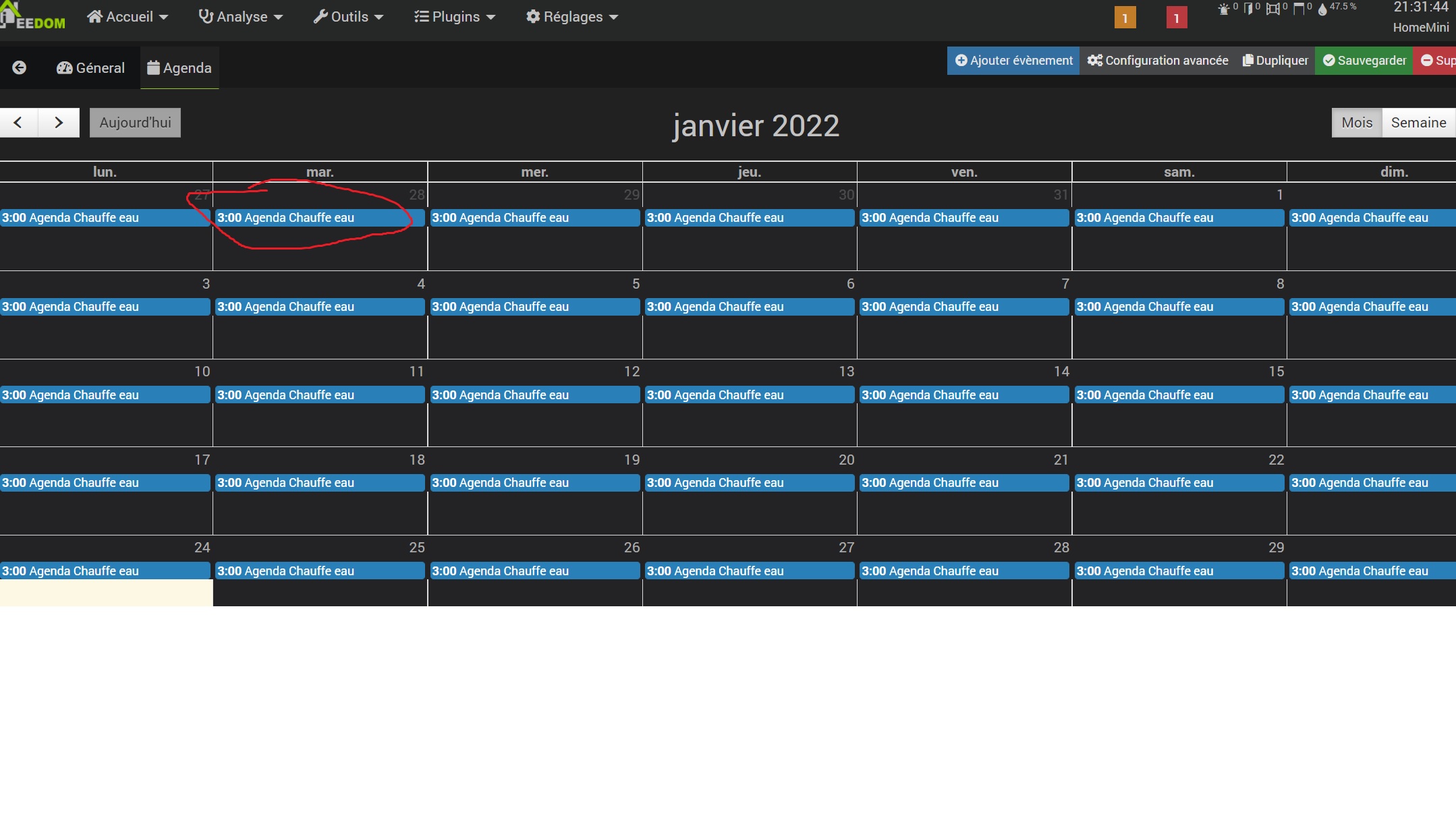

J’ai un probleme avec le plugin agenda, quand je choisi 2H dans la programmation il affiche 3H .
C’est surement un beug du plugin, Avant 2H c’est bon, après 3h c’est bon, mais 2h affiche 3h , 2H30 affiche 3H30 .
Si quelqu’un peut faire un test

J’ai testé avec des dates en 2021 pas de problèmes puis j’ai repris tes dates en 2018 et je constate la même chose. A mon avis il faut rapprocher la date de l’évènement d’origine qui doit être trop vieille…
je viens de tester en stable , c’est pareil , quand je sélectionne heure du début 2H15 il affiche 3H15.
pas de probleme si je sélectionne 1h15 ou autre chose, j’ai vraiment le probleme entre 2 et 3H
Effectivement ca marche avec une date plus récente, j’avais juste modifié l’horaire pour mes heures creuses. étrange tout de meme , avec les autres heurs ca marche pourtant bien , surement un petit beug .
