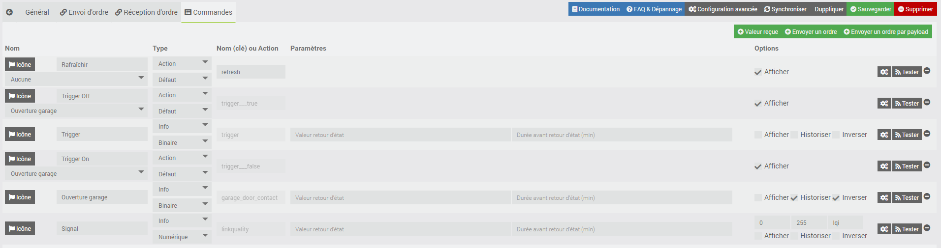

Bon, à force de tripatouiller, j’ai pu faire les mises à jour de zigbee2mqtt via l’interface du plugin et maintenant la situation a evoluer!
J’ai bien 2 commandes actions On et Off qui declenchent le relais. Elles sont actives sous conditions de l’état du capteur de position:
-si l’état est à 0, c’est la commande On qui fonctionne,
-si l’état est à 1, c’est la commande Off.
Les 2 commandes On et Off agissent sur le même relais.
Je trouve l’émulation du périphérique via ZigBee2MQTT pas terrible, mais c’est comme celà.

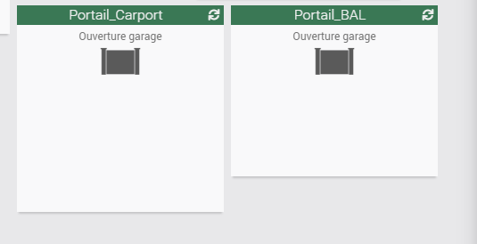

Finalement, je progresse tout seul…
J’ai donc bien réussi à créer l’équipement avec l’affichage d’un portail ouvert ou fermé selon la position du capteur, et ce widget pilote bien la bonne action du trigger!
