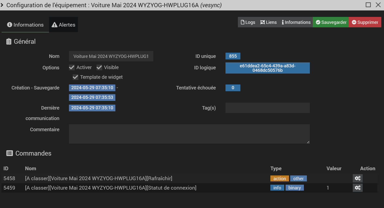

Oui le type était différent de celui d’une autre même prise que j’ai reçu en partage.
Merci pour ta réactivité @Flobul.

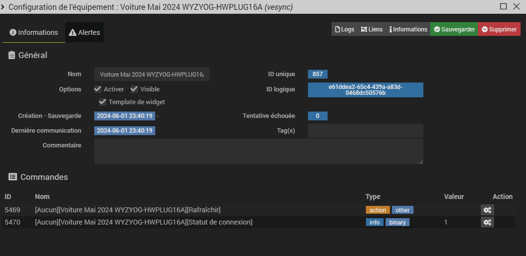

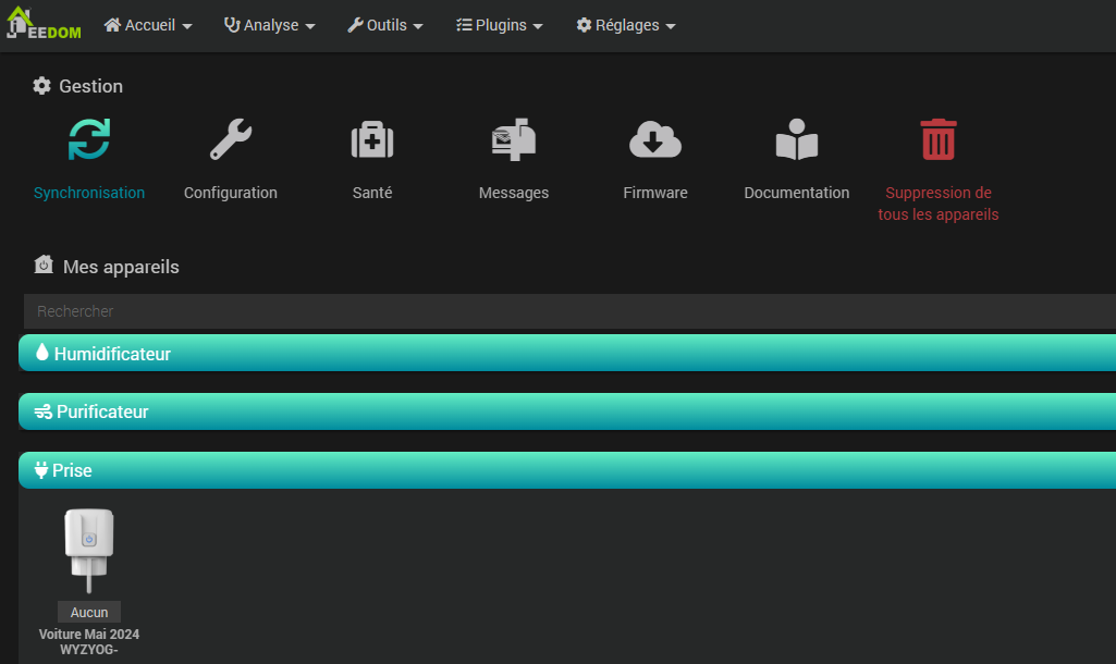

Le module est désormais intégré mais je n’ai pas la commande ON/OFF et le suivi de la conso électrique. Comment faire stp?
Je regarde pour on/off mais il devrait etre créé automatiquement.

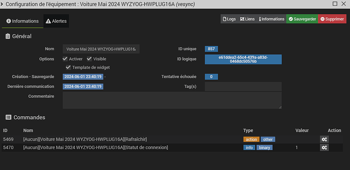

J’ai poussé une mise à jour.
Salut, merci, c’est très appréciable de voir que tu fais évoluer le plugin en direct! :slight_smile:
Il y du mieux d’un point du vue visuel sur l’intégration; pas contre, je n’ai toujours pas les commandes et l’historique de conso.
Merci par avance pour la suite!

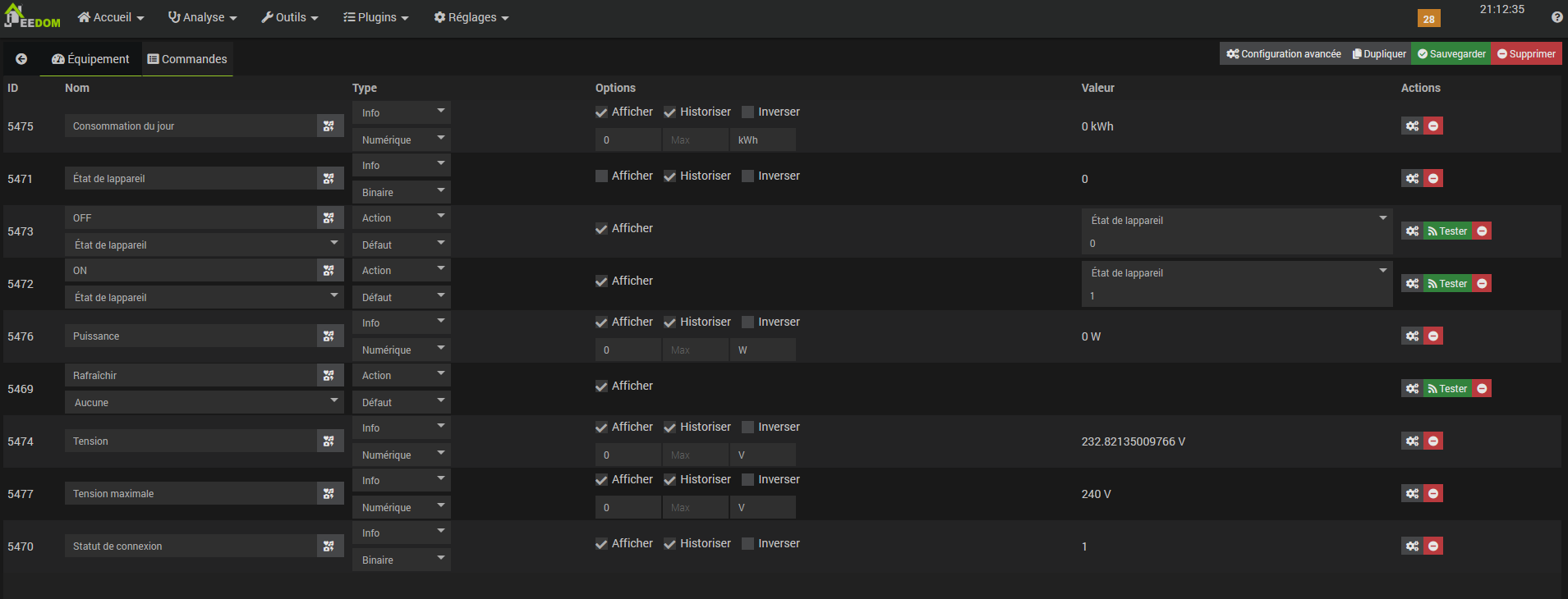

Meme apres avoir lancé la commande rafraichir ?
Je veux bien les logs juste après l’envoie de la commande
Tout est ok, il ne me reste plus qu’à te dire un grand bravo!!!
Finalement, je ne regrette plus d’avoir acheté ce plugin!!! :wink:
Top.
L’historique est récupéré au fur et à mesure et incrémenté dans la commande Consommation.
