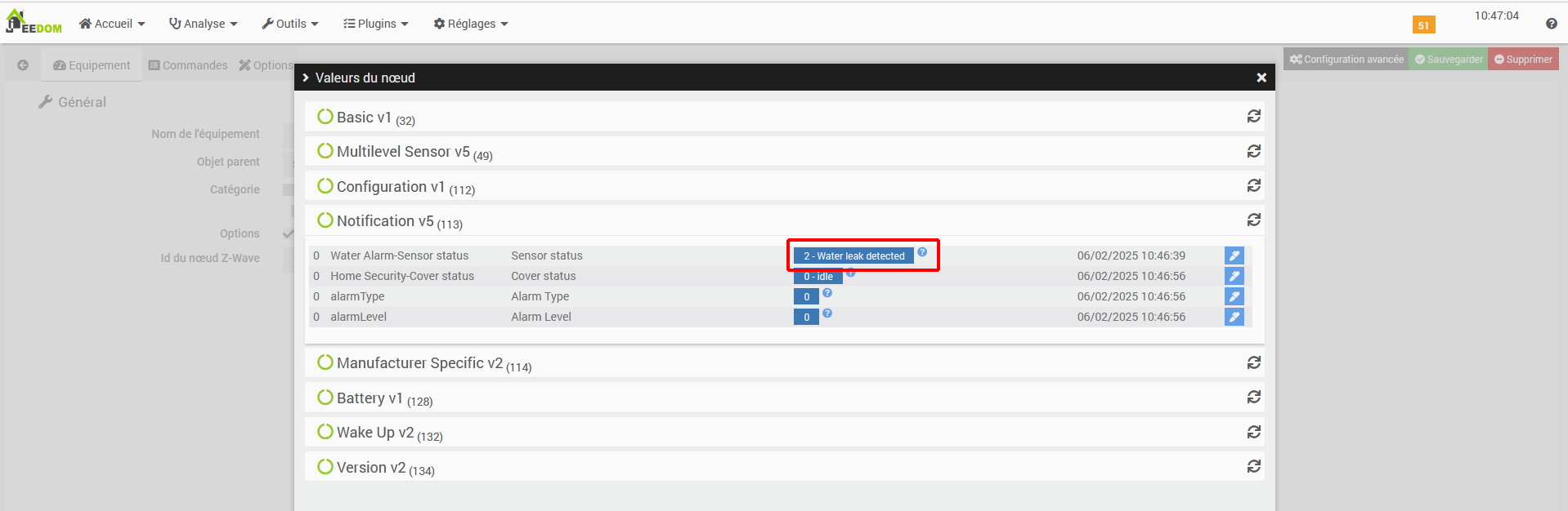

Son inclusion fonctionne sans problème, mais je n’ai aucune remontée d’information lors d’une détection de fuite d’eau.

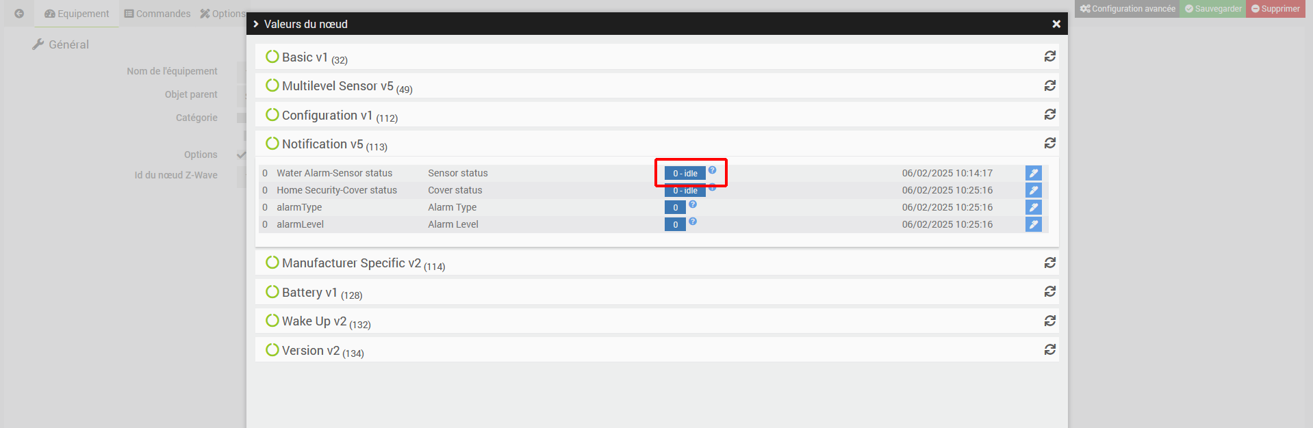

Pourtant mon capteur fonctionne bien et détecte une fuite lorsque je vérifie dans les Valeurs du noeud, le détecteur passe bien de la valeur 0 à 2 :

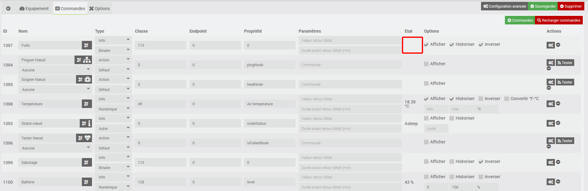

Mais aucun changement dans les commandes.
