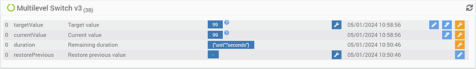

As-tu calibré le dimmer ?
Quand tu allumes et éteins , quelle valeur est indiquée dans « Valeurs » pour 38/0/currentvalue ? Elle change ?
non je n’ai pas recalibré le dimmer 2.
j’ai un autre dimmer mais le premier qui n’en a pas eu besoin et qui fonctionne bien sans nouvelle calibration.
Cela ne m’est, effectivement, pas venu à l’idée.
je relance la calibration du dimmer 2.
edit:
les valeurs semble être répecutées:
99 pour un allumage simple
46 pour une variation
Donc les commandes dans le plugin sont correctes.
Vérifier la calibration.
