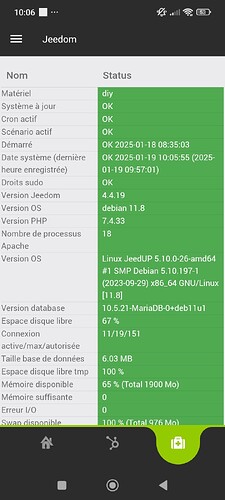

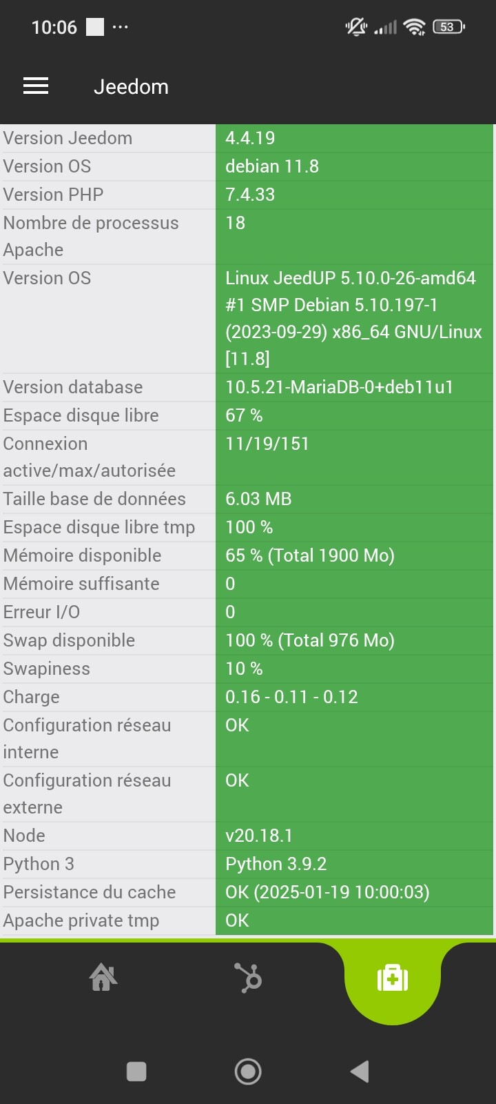

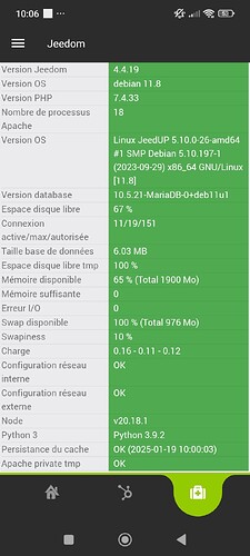

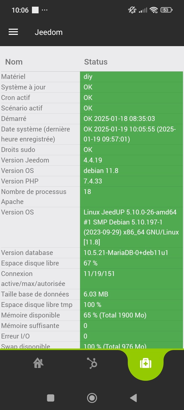

Il faudrait taguer le plugin et mettre la page santé jeedom.

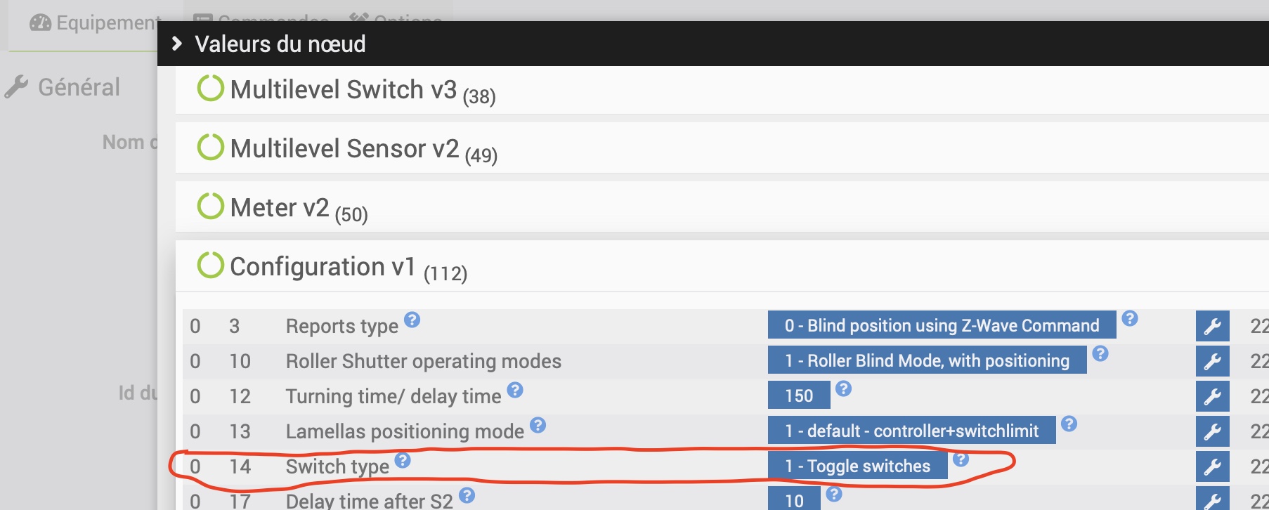

Super ça a marché nikel Merci. Par contre mon volet ne s arrête pas quand j appuie sur le bouton du milieu. Il me semble qu il faut régler quelques par sur jeedom trois positions ? Sauriez vous me dire où ? Merci beaucoup pour votre patience
Tu as un double monostable comme interrupteur ?
Si oui : chez moi le bouton du milieu ne fait rien. Et je suis bien configuré sur mes modules en double monostable. Il faut reappuyer sur le bouton de commande pour arrêter le volet.
N’oublie pas de cocher mon post comme solution.
J ai des triple position partout et mes autres bouton fonction parfaitement avec les même modules. Et je suis persuadé qu a l’époque il fallait changer un paramètre dans jeedom pour chaque module. Il fallait sélectionner bistable ou autre
Vérifier ce paramètrage par rapport à un qui fonctionne bien.
