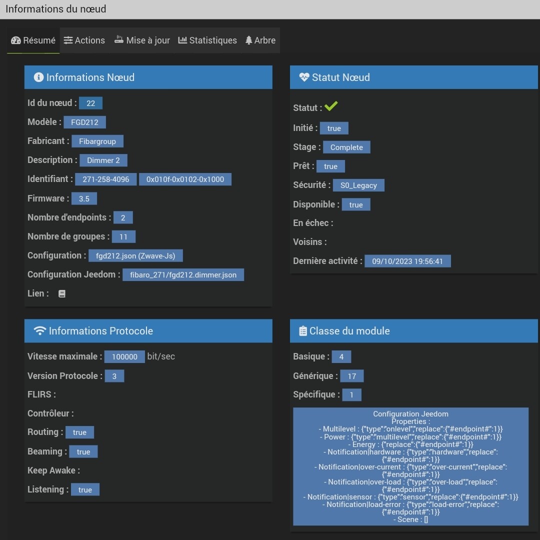

Pour le 2eme il faut des captures d’écran de la partie « Informations du nœud ».
Bonsoir et merci, le premier, qui s’allumait correctement puis s’éteignait fonctionne bien après l’auto calibration, et pour le second, voici les informations du nœud

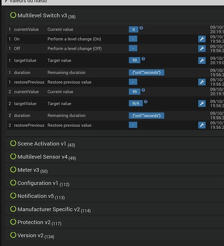

Sur ce firmware le endpoint peut être en 0 ou en 1 ça dépend (merci Fibaro !). Là tu es en 1 (comme chez moi).

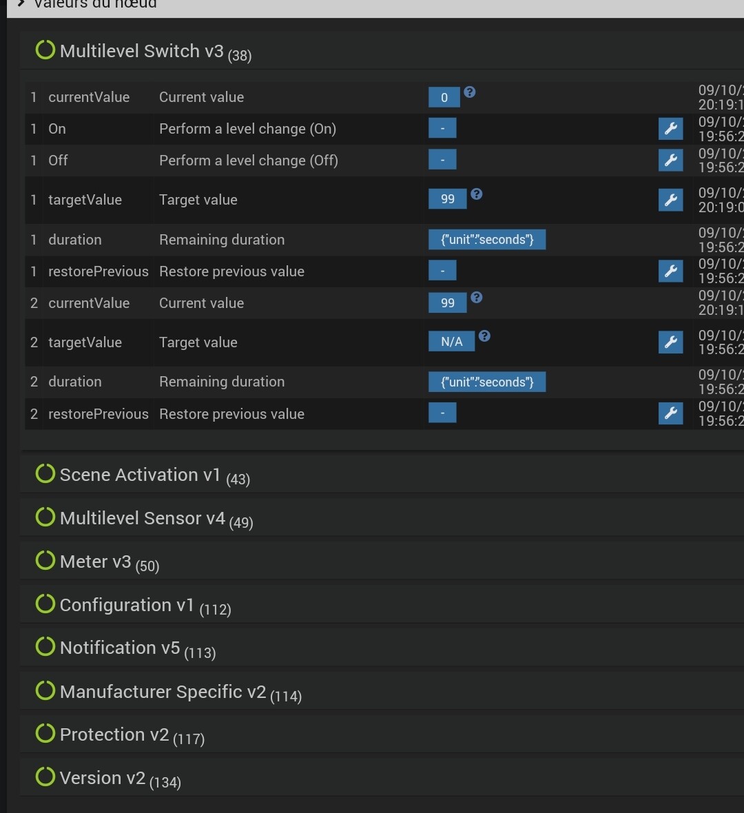

Copie d’écran de « valeurs » en particulier le multilevel switch v3 stp.
Re, je ne sais pas ce que c’est le endpoint ^^ mais j’ai pu faire la capture d’écran, sur ce module, je n’ai pas tous les paramètres comme l’autre c’est bizarre

Et je veux bien aussi une capture d’écran de tes commandes.
Parfait tout fonctionne :+1:t2: je peux marquer ton premier comme solution, celui de la calibration ?
