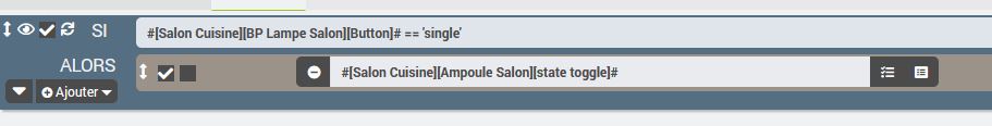

J’ai récemment migré vers Jeezigbee, pour la migration pas de soucie tous mes équipements son reconnues.
Je rencontre un petit problème sur un scénario pourtant très simple entre un bouton aquara WXKG11LM et une ampoule ZIgbee.
J’ai juste besoin de faire j’appuie j’allume ou j’éteins, et cela fonctionné très bien avec le plugin zigbee.
Aujourd’hui cela ne fonctionne plus correctement, si j’allume ou j’éteins pour faire l’action inverse je dois entre deux faire un double clic sur le celui-ci.
J’ai tenté un autre scénario, si BP=1 et que Ampoule=0 alors Ampoule=1 et inversement mais la aucune action.
Si quelqu’un à une idée pour m’aider dans ce gros scénario je suis preneur
D’avance merci

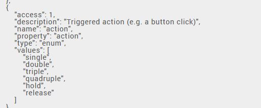

BP
[2023-06-08 23:52:04][SCENARIO] -- Start : Scenario execute automatiquement sur evenement venant de : [Salon Cuisine][BP Lampe Salon][Button] (single).
[2023-06-08 23:52:04][SCENARIO] - Exécution du sous-élément de type [condition] : if #[Salon Cuisine][BP Lampe Salon][Button]# == 'single'
[2023-06-08 23:52:04][SCENARIO] Evaluation de la condition : ["single" == 'single'] = Vrai
[2023-06-08 23:52:04][SCENARIO] - Exécution du sous-élément de type [action] : then
[2023-06-08 23:52:04][SCENARIO] Exécution de la commande  [Salon Cuisine][Ampoule Salon][state toggle]
[2023-06-08 23:52:04][SCENARIO] Fin correcte du scénario
[2023-06-11 23:55:38][SCENARIO] -- Start : Scenario execute automatiquement sur evenement venant de : [Salon Cuisine][BP Lampe Salon][Button] (double).
[2023-06-11 23:55:38][SCENARIO] - Exécution du sous-élément de type [condition] : if #[Salon Cuisine][BP Lampe Salon][Button]# == 'single'
[2023-06-11 23:55:38][SCENARIO] Evaluation de la condition : ["double" == 'single'] = Faux
[2023-06-11 23:55:38][SCENARIO] - Exécution du sous-élément de type [action] : else
[2023-06-11 23:55:38][SCENARIO] Fin correcte du scénario
[2023-06-11 23:55:40][SCENARIO] -- Start : Scenario execute automatiquement sur evenement venant de : [Salon Cuisine][BP Lampe Salon][Button] (single).
[2023-06-11 23:55:40][SCENARIO] - Exécution du sous-élément de type [condition] : if #[Salon Cuisine][BP Lampe Salon][Button]# == 'single'
[2023-06-11 23:55:40][SCENARIO] Evaluation de la condition : ["single" == 'single'] = Vrai
[2023-06-11 23:55:40][SCENARIO] - Exécution du sous-élément de type [action] : then
[2023-06-11 23:55:40][SCENARIO] Exécution de la commande  [Salon Cuisine][Ampoule Salon][state toggle]
[2023-06-11 23:55:40][SCENARIO] Fin correcte du scénario

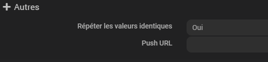

Dans la gestion des répétition de la commande [Salon Cuisine][BP Lampe Salon][Button] passe la gestion des répétition a Oui.
Un simple bind ne peut pas remplacer ton scénario ?
Merci cela fonctionne parfaitement :slight_smile:
