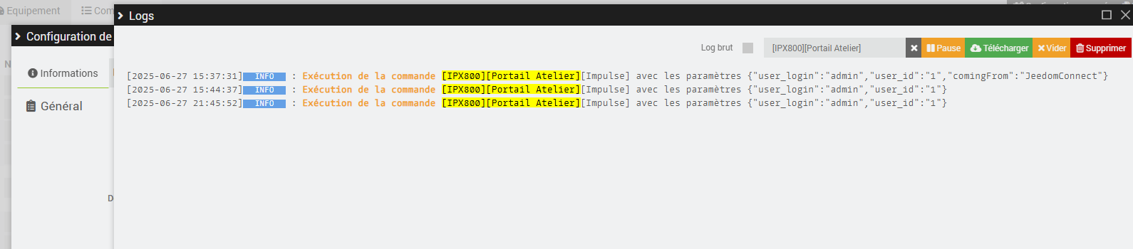

Tu as des logs ? event / temps réel serait utile pour voir si jeedom envoi deux fois la commande ou pas.

Effectivement, j’ai regardé au niveau des log et le soucis ne vient pas JC.

Du coup, est ce que tu as regardé le logs temps réel de jeedom quand tu active ta commande ?

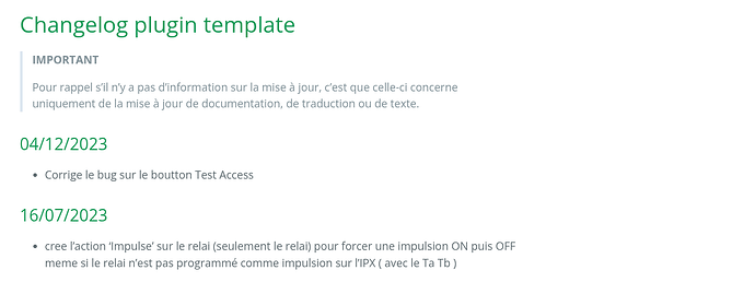

Au lieu d’utiliser la commande impulse, c’est d’utiliser la commande COMMUTE et de régler les paramètres TA et TB dans l’automate avec comme premier essai TA= 0 et TB =1. impulsion 1 seconde)
Bien vérifier avant modification que les paramètres TA et TB sont bien à 0. Puisque dans le changelog du plugin il est noté sur les 2 dernières lignes :
Il existe peut être un conflit si on envoie une commande impulse avec un TA et TB différent de 0.
A tester. Je ferais aussi des tests avec la commande impulse sur une sortie libre.
A la lecture de la documentation du plugin, la largeur d’impulsion n’est pas décrite pour la commande impulse.
Ajout: Je suppose que pour générer l’impulsion le pluging envoie un ordre pour actionner le relais puis 1 seconde après un ordre pour relâcher le relais sur l’IP. Vous pouvez aussi faire un test de ping pendant 5mn et vérifier les temps de réponses et vérifier que tous les paquets sont bien transmis. Si vous avez la possibilité changer le cordon ethernet entre votre réseau et L’IPX.

J’ai fait ton astuce et sa fonctionne mais j’ai retenté en impulse avec un ta et tb à 0 et c’a marche.
J’avais tb sur 1 en impulsion d’où le bug…
tout fonctionne merci de ton aide.
