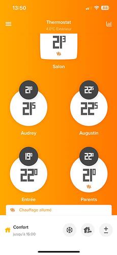

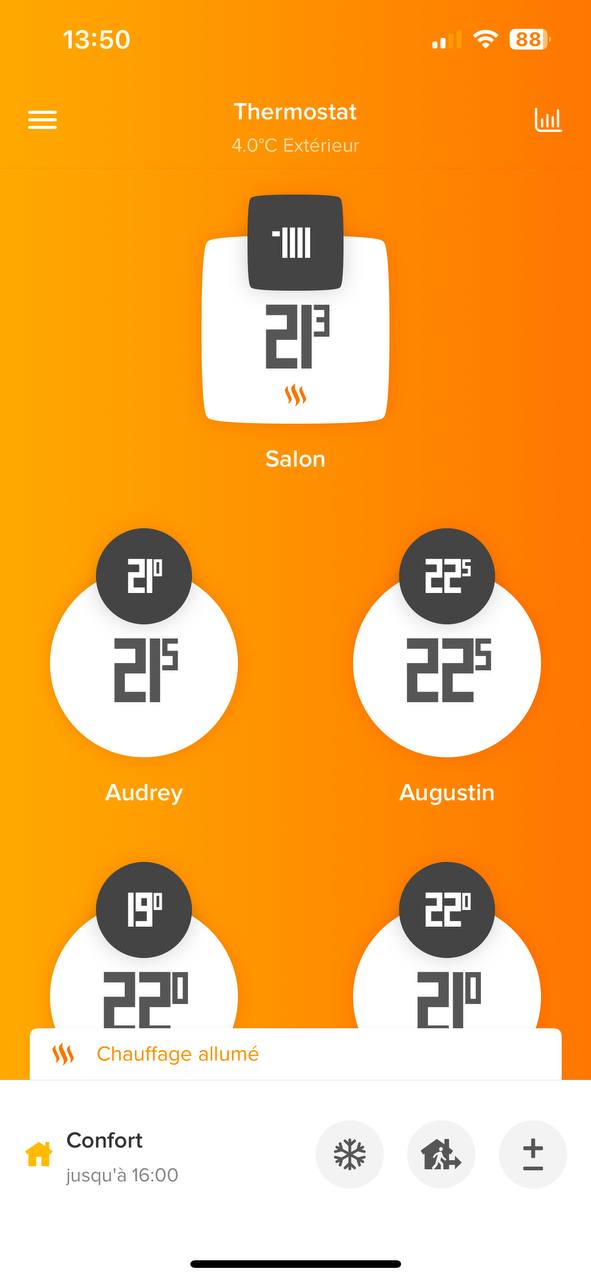

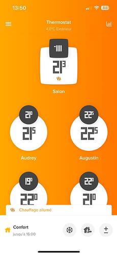

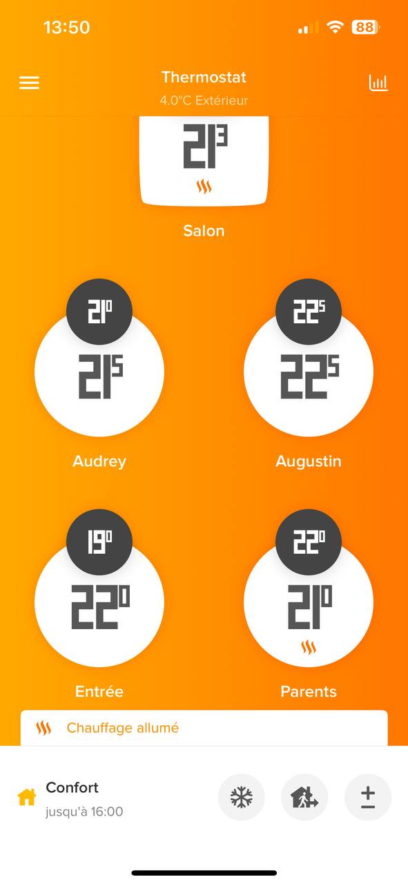

Sur l’app, le thermostat est en chauffe mais seule une vanne est active en chauffe.

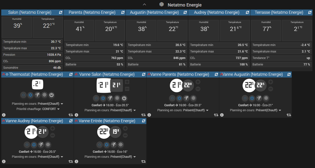

Sur le widget, j’ai des icônes de chauffe sur tous les équipements,
mais les températures mesurées et de consignes sont bien celles de l’app.

Et des captures des widgets et de l’app
Normal, cette icône indique l’état de la chaudière et non celle de l’équipement.
L’équipement qui s’appelle Thermostat est en réalité ton équipement « Home » qui centralise les informations et commandes communes entre autres.
La température qu’il affiche est la température extérieure qui par l’occasion semble correcte puisque c’est la même que ton équipement terasse.
