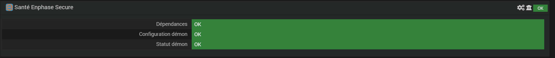

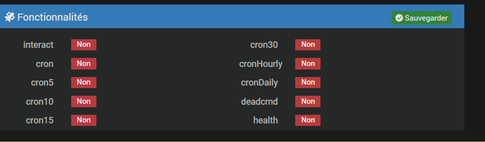

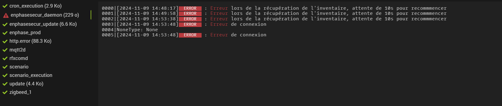

Je vous joins les défaut de ce plugin
J’ai l’impression qu’il me manque quelque chose. Les données remontent bien pourtant
Ça doit saturer le nombre de connexions à la base de données.
Page santé, logs en debug du plugin.
Tu n’as pas un autre plugin qui fait aussi des connexions sur l’Enphase ?
Oui j’ai aussi le Enphase Envoy, tuy pense qu’il n’en faut qu’un?
Je vais le desactiver et regarder si cela plante d’ici demain du coup
C’est même une certitude. N’utilise pas les 2 plugins.
on voit pas ta page santé, mais j’ai bien marqué dans la doc que on récupère énormément d’informations et suivant le délais d’actualisation , ta machine ne pourra pas le gérer
