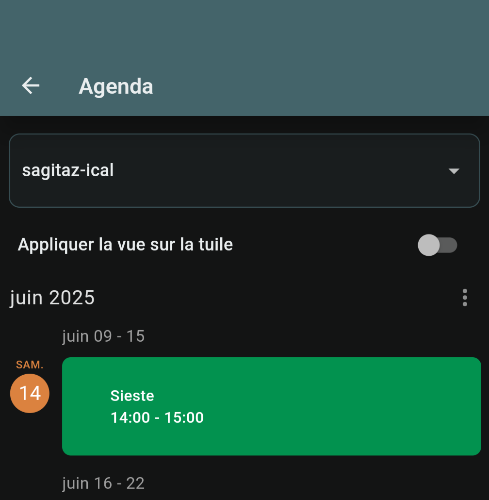

Test effectué à l’instant
Évènements de base, je modifie sur Google et j’attends le cron du plugin.
La mise à jour est bien effectuée.

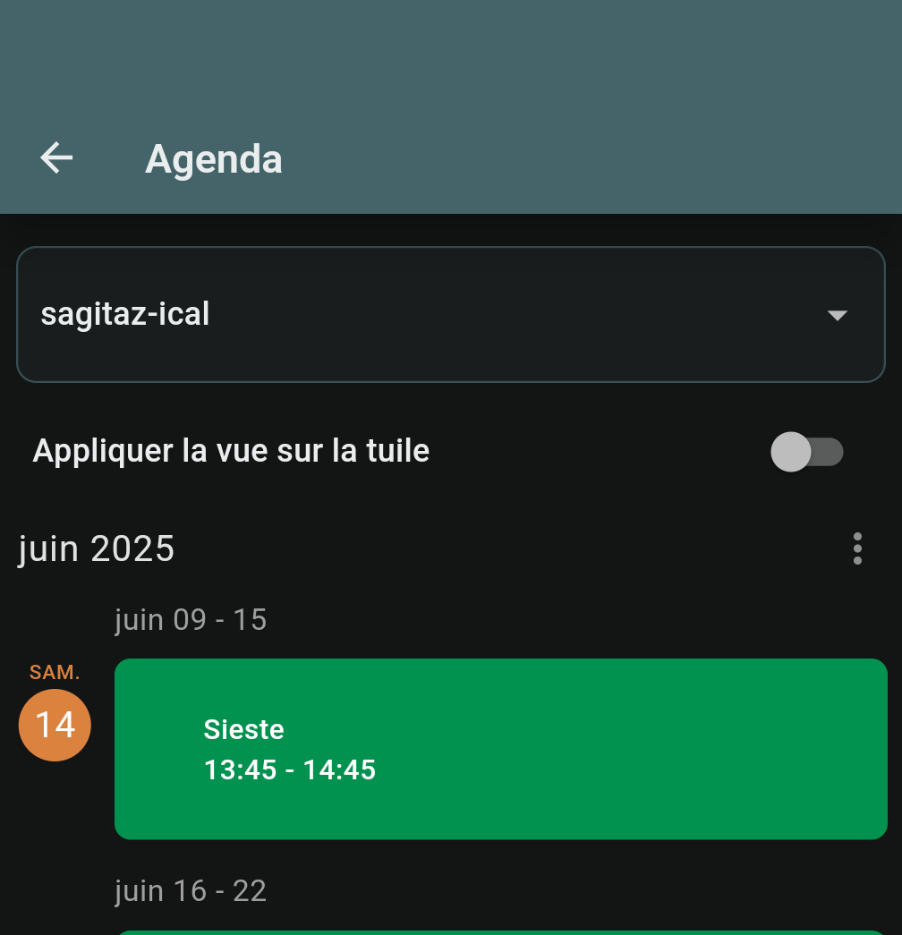

J’ai fait la même chose mais on dirait que passé le cron rien ne se passe…

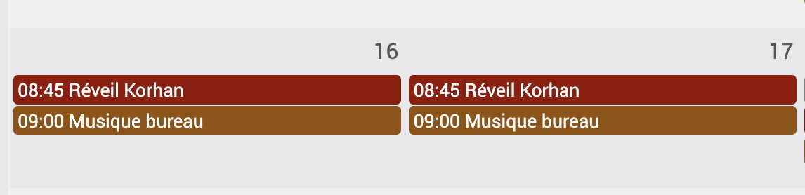

Dans le plugin Agenda:

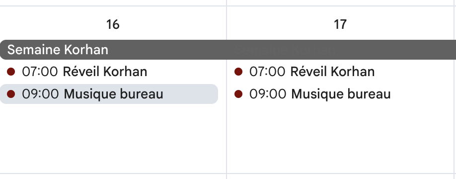

Dans google:

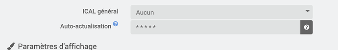

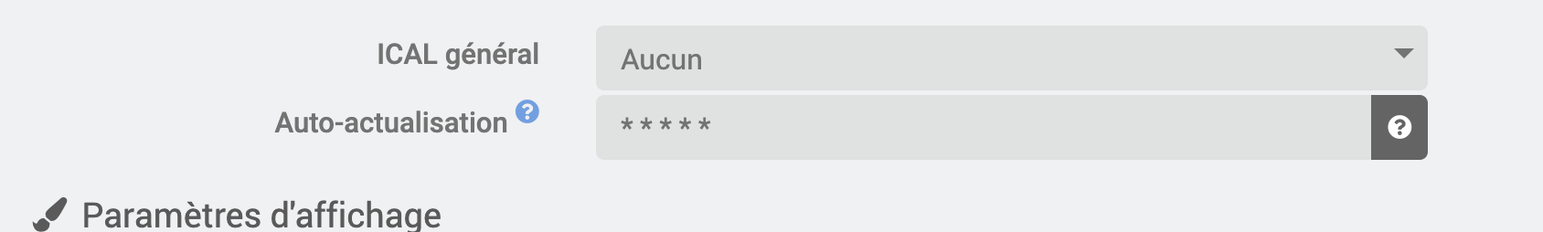

Le cron:

C’est la modification d’un seul événement sur une série récurrente (les jours de le semaine).
Corrigé dans la béta,
Oubli de ma part suite à l’ajout d’une nouvelle fonction.
