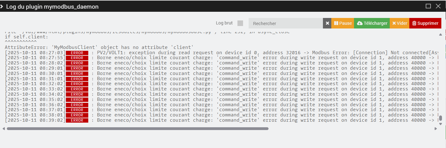

Aujourd’hui, j’ai un message d’erreur de Mymodbus.
[2025-10-04 15:08:01] ERROR  : Borne eneco/choix limite courant charge: 'command_write' error during write request on device id 1, address 40000 -> ExceptionResponse(dev_id=1, function_code=144, exception_code=4)
j’ai redemarer la borne , modifier les reglages modbus sur l’interface de la borne mais rien n’y fait. j’ai bien la remontée de toutes les informations de la borne.

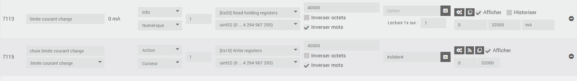

ma commaNde dans le plugin

Voilà une fonction que je ne connais pas et qui n’est pas implémentée dans le plugin.
Ce message est très étonnant.
Si vous pouviez passer le démon en log debug et lancer la commande action, puis repasser en mode comme vous êtes actuellement, je serais curieux de savoir qu’est-ce qui est envoyé comme requête.

j’ai mis les logs ci dessous
merci

[2025-10-11 08:31:01] ERROR  : Borne eneco/choix limite courant charge: 'command_write' error during write request on device id 1, address 40000 -> ExceptionResponse(dev_id=1, function_code=144, exception_code=4)
[2025-10-11 08:32:02] ERROR  : Borne eneco/choix limite courant charge: 'command_write' error during write request on device id 1, address 40000 -> ExceptionResponse(dev_id=1, function_code=144, exception_code=4)
[2025-10-11 08:33:02] ERROR  : Borne eneco/choix limite courant charge: 'command_write' error during write request on device id 1, address 40000 -> ExceptionResponse(dev_id=1, function_code=144, exception_code=4)
[2025-10-11 08:34:02] ERROR  : Borne eneco/choix limite courant charge: 'command_write' error during write request on device id 1, address 40000 -> ExceptionResponse(dev_id=1, function_code=144, exception_code=4)
[2025-10-11 08:35:02] ERROR  : Borne eneco/choix limite courant charge: 'command_write' error during write request on device id 1, address 40000 -> ExceptionResponse(dev_id=1, function_code=144, exception_code=4)
[2025-10-11 08:36:02] ERROR  : Borne eneco/choix limite courant charge: 'command_write' error during write request on device id 1, address 40000 -> ExceptionResponse(dev_id=1, function_code=144, exception_code=4)
[2025-10-11 08:37:01] ERROR  : Borne eneco/choix limite courant charge: 'command_write' error during write request on device id 1, address 40000 -> ExceptionResponse(dev_id=1, function_code=144, exception_code=4)
[2025-10-11 08:38:01] ERROR  : Borne eneco/choix limite courant charge: 'command_write' error during write request on device id 1, address 40000 -> ExceptionResponse(dev_id=1, function_code=144, exception_code=4)
[2025-10-11 08:39:02] ERROR  : Borne eneco/choix limite courant charge: 'command_write' error during write request on device id 1, address 40000 -> ExceptionResponse(dev_id=1, function_code=144, exception_code=4)
[2025-10-11 08:40:02] ERROR  : Borne eneco/choix limite courant charge: 'command_write' error during write request on device id 1, address 40000 -> ExceptionResponse(dev_id=1, function_code=144, exception_code=4)
[2025-10-11 08:41:02] ERROR  : Borne eneco/choix limite courant charge: 'command_write' error during write request on device id 1, address 40000 -> ExceptionResponse(dev_id=1, function_code=144, exception_code=4)

L’adresse de registre est 40 016 et pas 40 000. Pourquoi ?
L’équipement a bien été sauvegardé ? Vous pouvez exporter le template et le poster ici (il faut renommer le fichier en *.txt) ?
edit: après vérification manuelle, 0x9C40 vaut bien 40000
oui c est bien 40000.
voici le template
Borne.json.txt (18,6 Ko)
merci encore
