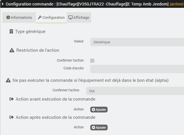

L’envoi manuel: tout à droite de la commande correspondante , clic sur test ( fonctionne).
Déclencheur: polling toutes les 60 s
Oui je suis sûr que la commande n’est pas envoyée puisque la valeur reste inchangée dans le PLC par contre la bonne valeur est bien mise à jour par un envoi manuel (test).

Je ne comprends pas tout. Je ne vois pas ce qu’il faudrait écrire dans un scénario !
Actuellement, l’action consiste uniquement d’envoyer une valeur de température lue par un capteur ENocean vers le PLC.
D’autre part, j’ai une autre action qui envoie la consigne de température et qui elle fonctionne très bien.

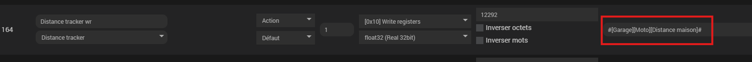

Je fais également ça, voilà comment :
  • dans le champs option/valeur de la commande action de MyModbus, j’ai choisi valeur de la commande à écrire dans le registre :

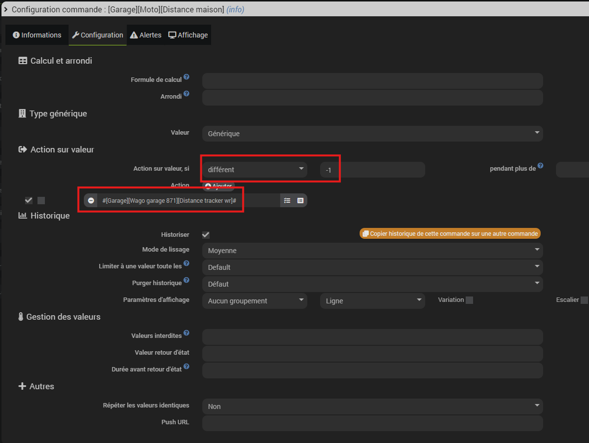

  • dans la commande « source » (celle dont la valeur doit être écrite dans l’automate) j’ai ajouté une commande action en cas de changement. La condition est différent d’une valeur impossible afin qu’à chaque changement de valeur la condition soit vrai et l’action soit exécutée. Dans la configuration de la commande info « source » :
Comme c’est une distance, elle n’est jamais négative donc la condition est toujours vrai.
Effectivement, pas besoin de scénario dans ce cas.
Je viens de remarquer que je n’ai pas le même menu que vous, et ce, avec le même type d’action « « défaut » ».
Important, j’ai oublié de dire que je suis en version bêta de mymodbus.
Je vais donc faire plusieurs essais avec (ne pas exécuter … et action avant exécution).

j’ai des petites questions :
1 dans la configuration d’une commande action défaut, « ne pas exécuter la commande… » = défaut . Défaut signifie oui ou non ?
2 toujours dans la configuration d’une commande si j’écris une action dans « « Action avant exécution de la commande » », que dois-je mettre dans option de la commande ?
Merci d’avance,
En effet, comme indiqué, c’est parce qu’il faut prendre la commande « source », la commande info. Les paramètres ne sont pas les mêmes pour une commande info ou action.
Ca signifie sans doute que c’est la configuration par défaut qui est prise. Sinon on force à oui ou à non pour la commande en cours de configuration. La configuration par défaut se trouve dans Réglages / Système / Configuration, onglet Equipement, tout en bas.
Dans option de quelle commande ?
