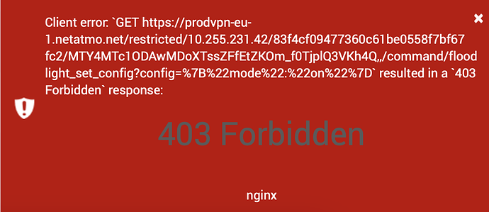

J’ai un problème avec les commandes de ma caméra présence avec jeedom.
Lorsque je veux activer le spot ou autre j’ai ça comme erreur et je ne peux donc pas modifier la commande auto on ou off.

Je vous ai envoyé les logs en MP c’est bien ça ? ci joint le message d’erreur quand je veux mettre la lumière de la caméra sur ON OFF ou Auto

Désolé de ma réponse tardive, j’ai résolu le problème en supprimant la caméra présence et en resynchronisant le compte netatmo avec jeedom, ça refonctionne maintenant correctement
