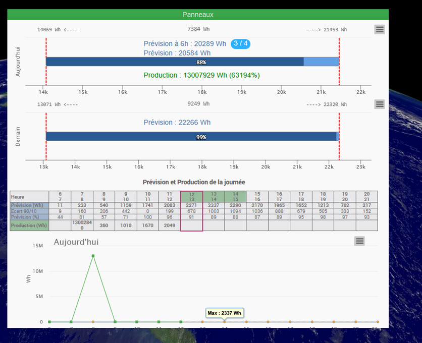

Bonjour, j’ai un souci avec Solcast : il me donne, dans les prévisions, une valeur importante à 7h alors que, bien sur la production n’a pas commencé. Savez-vous quelle paramètre il faut modifier pour enlever cette donnée ?

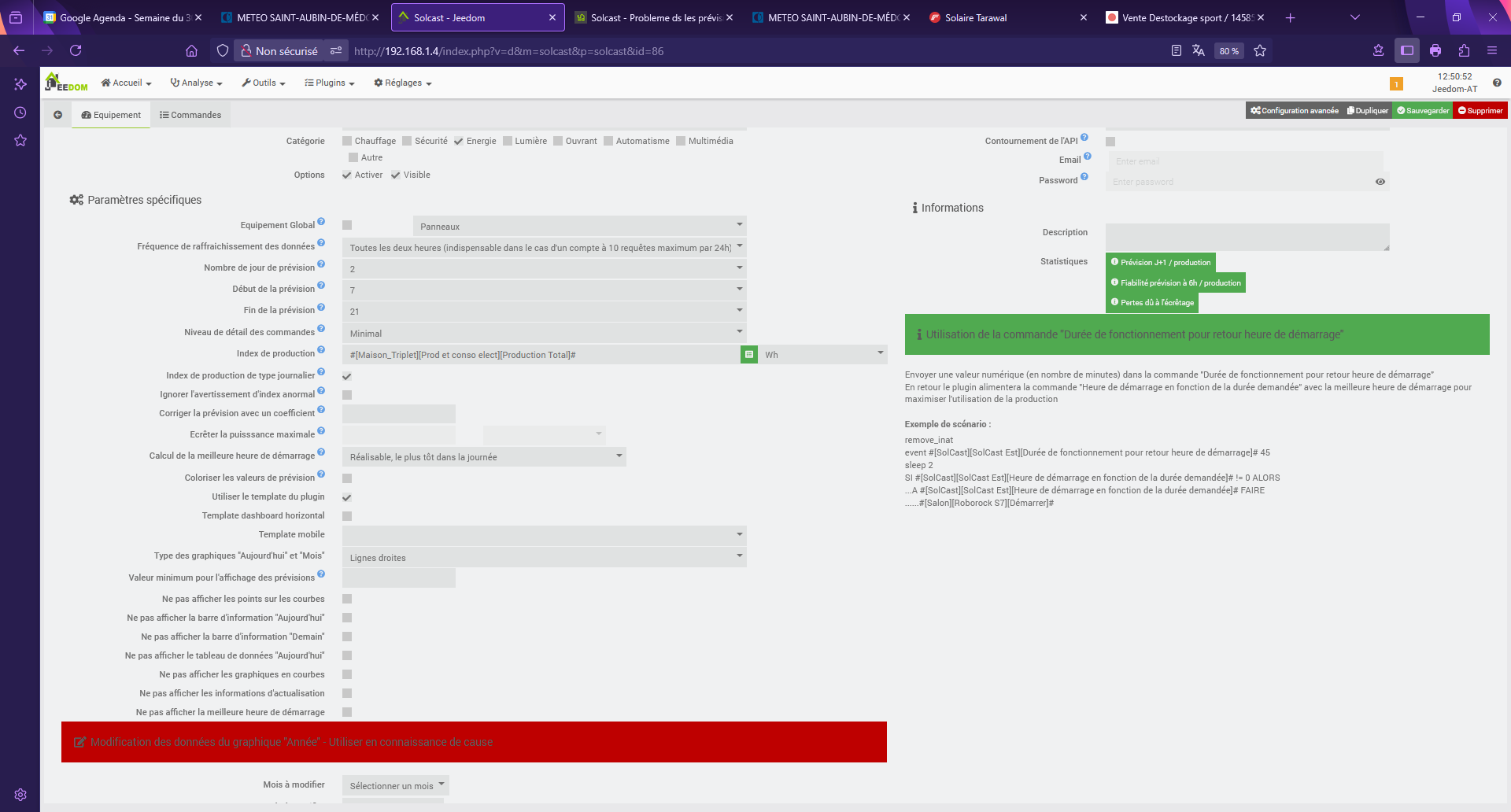

Oui, bien sur, la voici :
Donc, avez-vous remarqué que la commande fautive n’est pas une commande du plugin mais celle que vous avez entrée pour la production.
Donc il faudrait vérifier si elle correspond bien à ce qu’attend le plugin.
La prévision pour 7h semble être elle tout à fait correcte. Le titre serait donc à changer.
Ok, merci, j’ai changé le titre, et je modifie la commande d’entrée de la donnée de production
Comment/quand (après 7h à priori) la commande initiale revient à 0? Le plugin part du principe que la remise à zéro se fait à minuit.
La commande d’index fournie dans le plugin correspond visiblement à un index qui augmente jour après jour. Il ne faut donc pas cocher la case du dessous qui est prévue pour indiquer que le plugin doit considérer que c’est un index journalier (qui revient donc à zéro chaque jour).
Voilà pourquoi à chaque début de journée le plugin considère qu’il y a eu une grande quantité de production.
