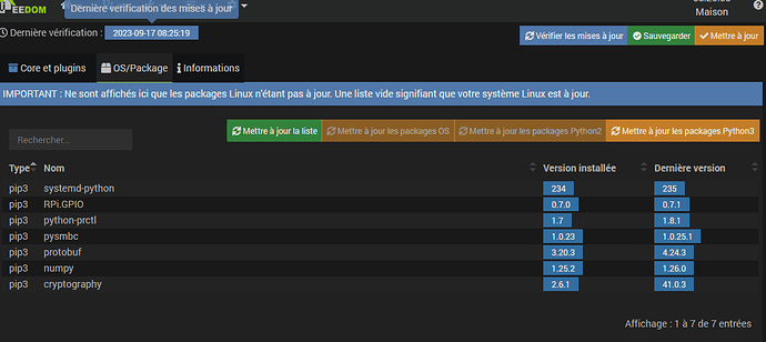

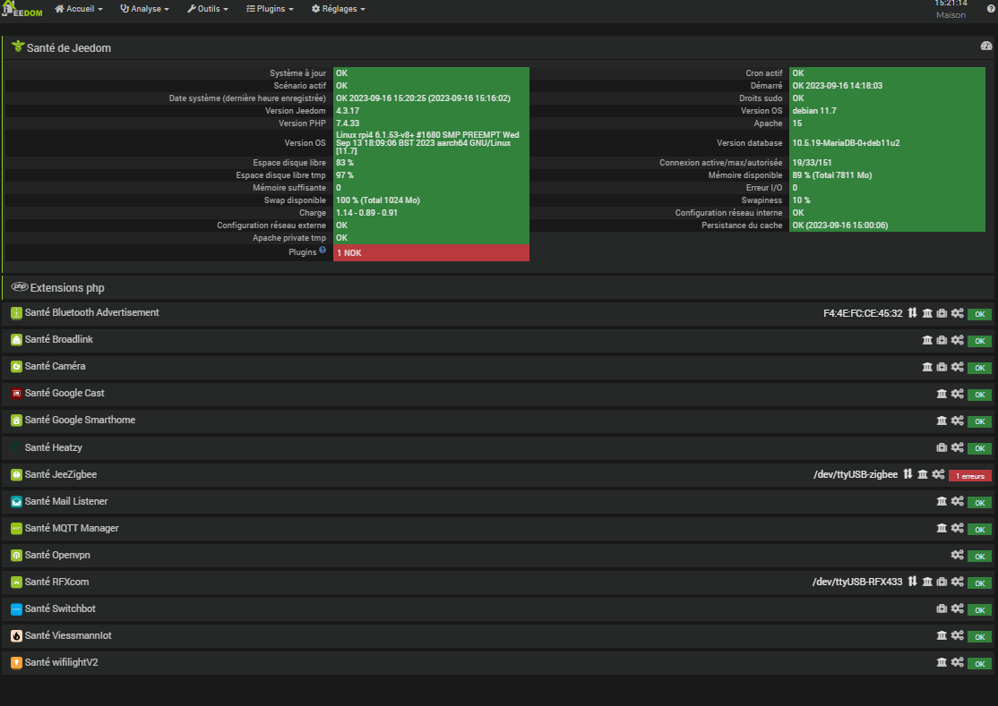

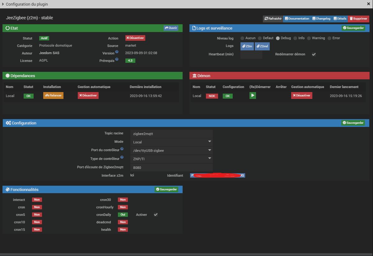

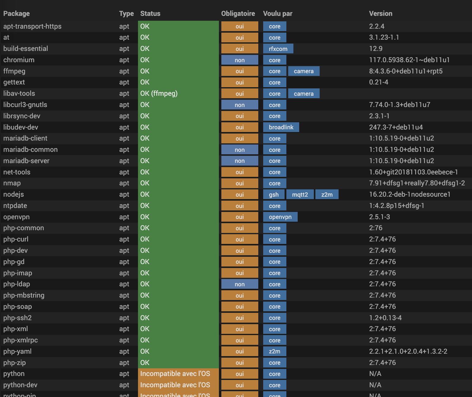

hello. j’ai un problème, le démon z2m ne démarre plus (il tient 3-4 secondes).
qq infos sur ma config pour commencer:

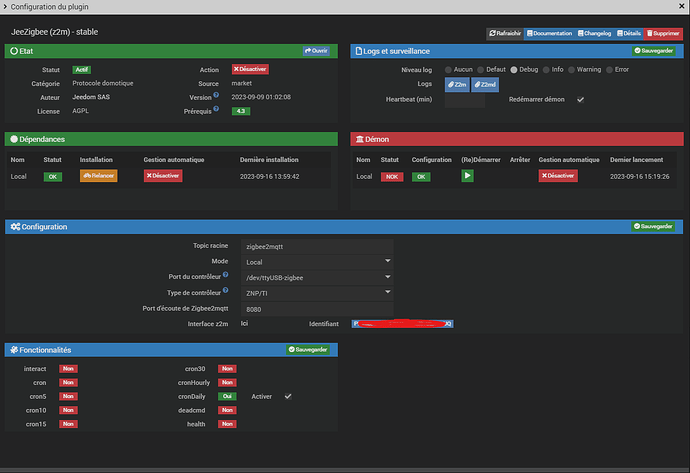

[2023-09-16 15:08:20][SCENARIO] plugin: JeeZigbee -> z2m -> stable -> 2023-09-09 01:02:08
[2023-09-16 15:08:20][SCENARIO] active -> 1
[2023-09-16 15:08:20][SCENARIO] api -> xxx
[2023-09-16 15:08:20][SCENARIO] controller -> ti
[2023-09-16 15:08:20][SCENARIO] deamonAutoMode -> 1
[2023-09-16 15:08:20][SCENARIO] deamonRestartNumber -> 24
[2023-09-16 15:08:20][SCENARIO] dependancyAutoMode -> 1
[2023-09-16 15:08:20][SCENARIO] gateway ->
[2023-09-16 15:08:20][SCENARIO] lastDeamonLaunchTime -> 2023-09-16 15:05:03
[2023-09-16 15:08:20][SCENARIO] lastDependancyInstallTime -> 2023-09-16 13:59:42
[2023-09-16 15:08:20][SCENARIO] port -> /dev/ttyUSB-zigbee
[2023-09-16 15:08:20][SCENARIO] z2m::mode -> local
[2023-09-16 15:08:20][SCENARIO] z2m_auth_token -> xxx

donc tout refonctionnait bien je pensais, la page santé disait que tout allait bien (y compris zigbee, l’image ci-dessous date de maintenant, pas de ce matin)
mais par hasard je me suis rendu compte que le zigbee ne me montrait plus aucune communication avec mes appareils zigbee.

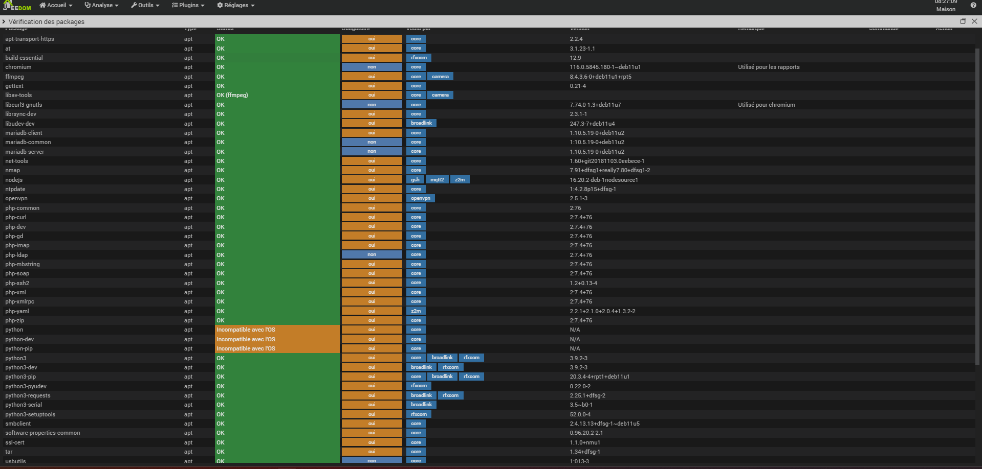

j’ai donc fait qq manips, comme réinstall dépendances, puis rebranché dongle sur l’autre prise USB…

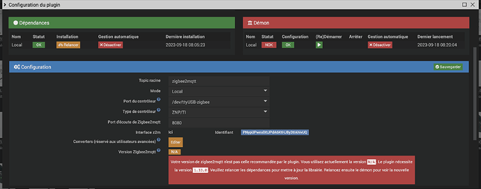

depuis, impossible de démarrer le daemon du plugin jeezigbee:

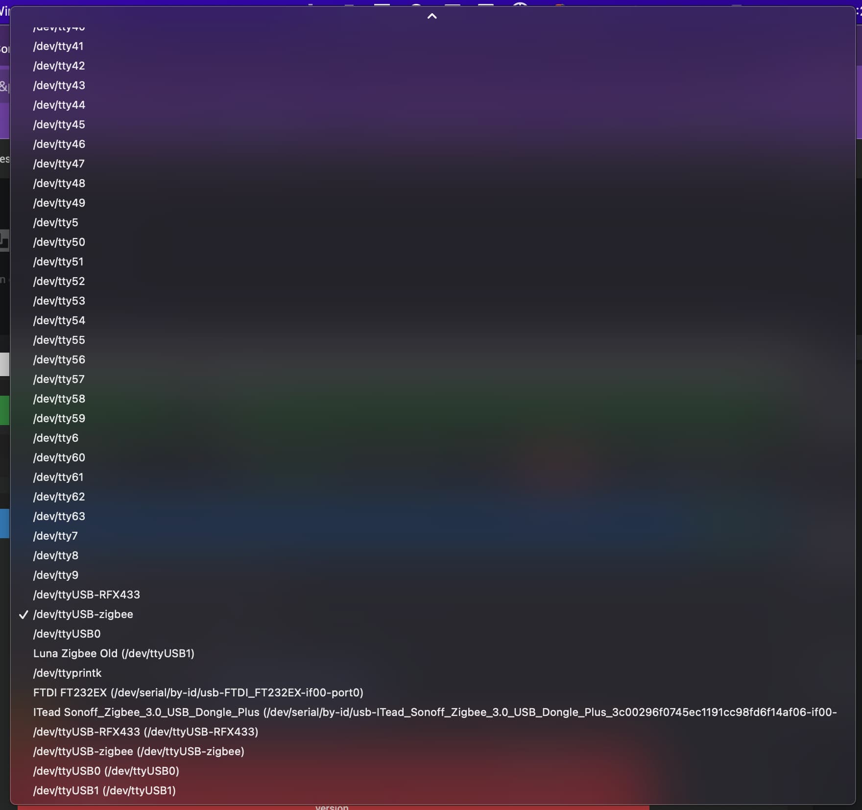

pourtant la clé est bien reconnue semble-t-il:
pi@rpi4:~ $ ls -l /dev/serial/by-id
total 0
lrwxrwxrwx 1 root root 13 Sep 16 14:17 usb-FTDI_FT232EX-if00-port0 -> ../../ttyUSB0
lrwxrwxrwx 1 root root 13 Sep 16 14:31 usb-ITead_Sonoff_Zigbee_3.0_USB_Dongle_Plus_3c00296f0745ec1191cc98fd6f14af06-if00-port0 -> ../../ttyUSB1
et si j’efface tous les logs, et que je tente le démarrage du daemon, j’obtiens:
0000|[2023-09-16 15:26:02]ERROR : Attention je pense qu'il y a un soucis avec le démon que j'ai relancé plus de 3 fois consécutivement
0001|[2023-09-16 15:26:02]INFO : Arrêt du démon z2m
0002|[2023-09-16 15:26:03]INFO : Démarrage du démon Z2M : ZIGBEE2MQTT_DATA=/var/www/html/plugins/z2m/core/class/../../data npm start --prefix /var/www/html/plugins/z2m/resources/zigbee2mqtt

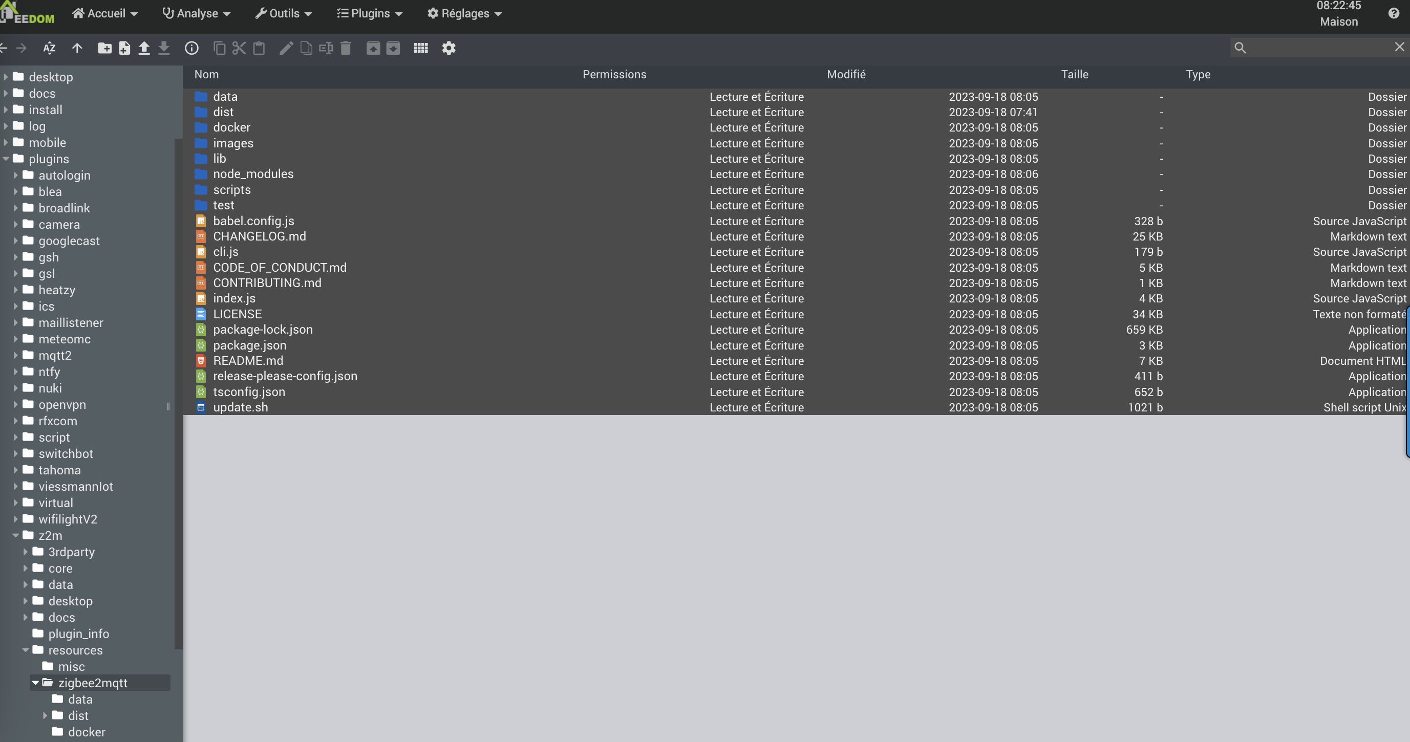

et
0000|npm ERR! code ENOENT
0001|npm ERR! syscall open
0002|npm ERR! path /var/www/html/plugins/z2m/resources/zigbee2mqtt/package.json
0003|npm ERR! errno -2
0004|npm ERR! enoent ENOENT: no such file or directory, open '/var/www/html/plugins/z2m/resources/zigbee2mqtt/package.json'
0005|npm ERR! enoent This is related to npm not being able to find a file.
0006|npm ERR! enoent
0007|npm ERR! A complete log of this run can be found in:
0008|npm ERR! /root/.npm/_logs/2023-09-16T13_26_05_045Z-debug-0.log
dans le log z2md… et la dernière ligne je ne sais pas aller voir ce debug.log
