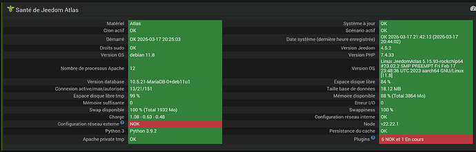

Un ticket jeedom car en l’état on peut pas vous aider, on a rien, eux auront un accès à votre jeedom.
Poste ta page santé stp.
