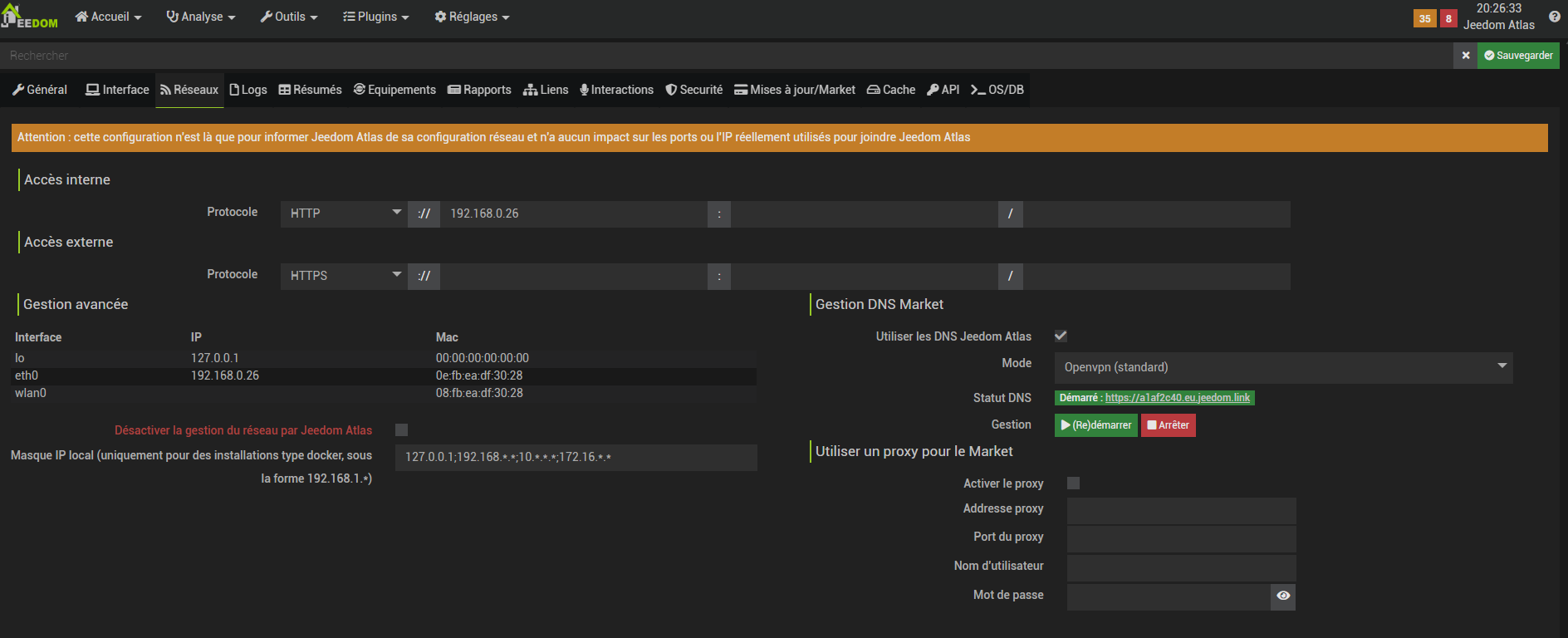

J’ai un soucis avec ma box jeedom Atlas,
Elle ne veut plus faire de mise à jour ni se connecter au market ni accès extérieur.
Hier encore, l’accès extérieur fonctionnait, mais pas les mises à jour.
J’ai essayé différentes méthodes en consultant différents post, mais là, je suis complètement perdu.

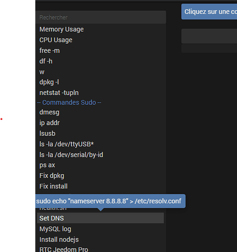

La commande cat /etc/resolv.conf n’indique rien, juste # Generated by NetworkManager
Comme je n’y connais absolument rien en programmation et surtout dans la configuration de cette box, je sollicite votre aide.
Merci.

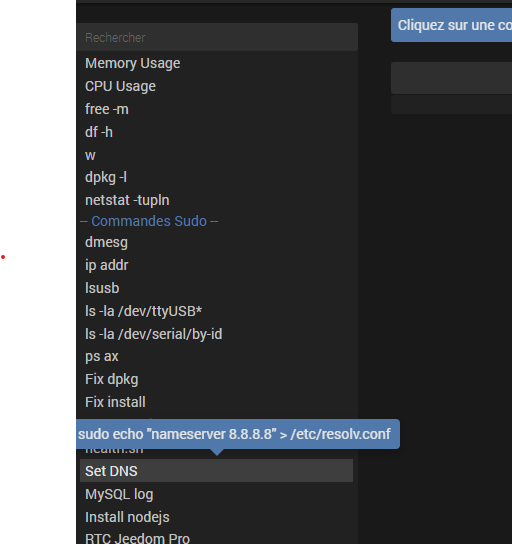

J’ai essayé le dns de mon routeur, le dns de google et aussi 1.1.1.1
Mais rien ne fonctionne, toujours la même chose
La commande cat /etc/resolv.conf indique : # Generated by NetworkManager
Dites-moi quelles infos il vous faut
Quel chemin dois-je prendre pour y accéder?

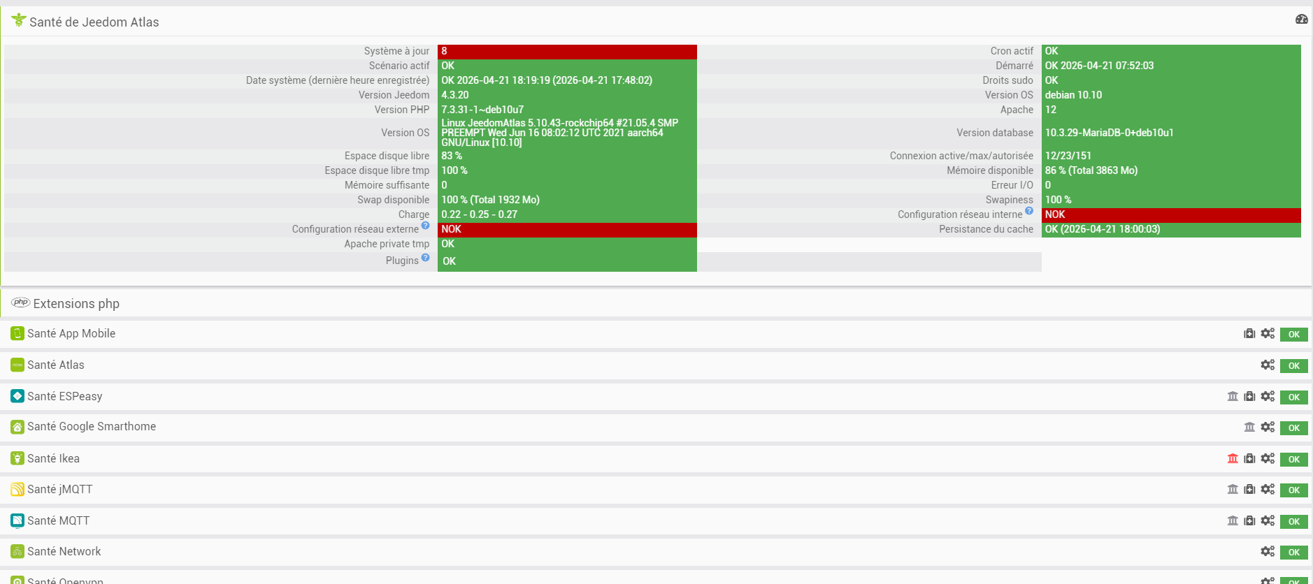

Tu es en quelle version de jeedom ? Inférieure a la v4. 5.2 j’imagine…
Va dans réglages systeme configuration et coche ignorer la vérification de l’heure.
Est ce qu’avec ça la page santé s’affiche ?
oui j’ai déjà redémarré plusieurs fois la box Atlas et le routeur voit bien la box.
En local, il n’y a aucun problème pour accéder à mes équipements.
C’est en externe que ça pose un soucis.
