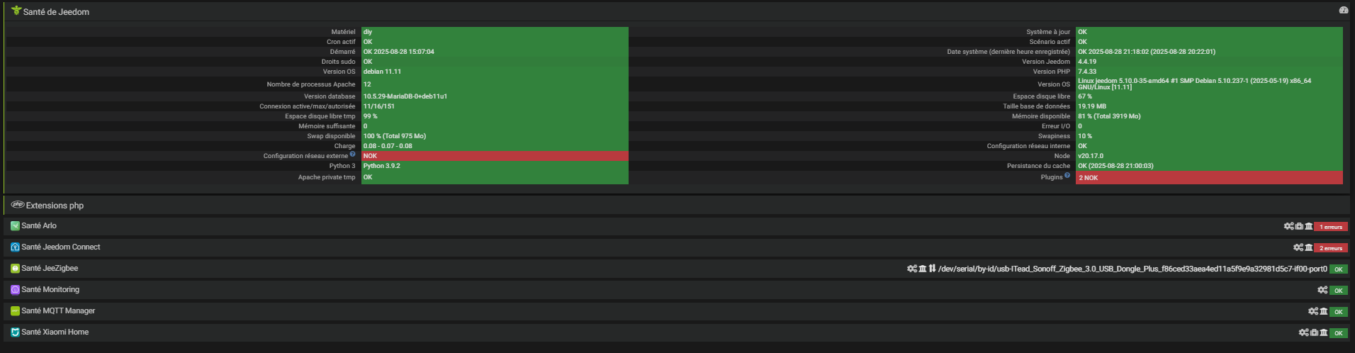

Informations Jeedom
Core : 4.4.19 (master)
DNS Jeedom : non
Plugin : Arlo
Version : 2025-08-11 01:21:47 (stable)
Statut Démon : Stoppé - (2025-08-28 21:08:33)

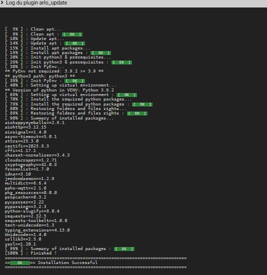

Informations complémentaires
Log des dépendances:
Log du démon:
Log du plugin:
