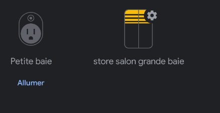

L’intégration s’est bien passé.
Malheureusement Google Home ne permet pas de contrôler manuellement les mouvements si vous êtes sur smartphone.
Il me semble que seul les nest hub et hub max peuvent le faire.
Mais vous pouvez toujours le faire à la voix.

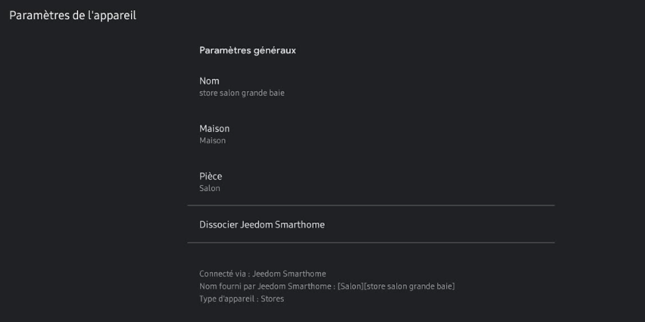

Pouvez essayer de mettre un nom assez cours dans la case à droite de « store » puis sauvegarder.
Ensuite regarder dans Google home si vous avez bien ce nom à votre équipement, puis tester en vocal ?
Quelle commande vocale utilisez vous ?
Si vous utilisez « ouvres », essayez avec « lances » pour tester.
Je viens d’avoir la réponse suivante du SAV Jeedom:
« Comme l’indique la documentation du plugin c’est normal google n’a pas fini l’intégration des volets depuis plusieurs années. Il n’y a rien a faire d’autre que attendre. »
Je crain que cela soit sans solution pour pour moment
Le type est bien un volet. Pour le Virtuel c’est une bonne idée. Pour le moment je n’y suis pas arrivé car je ne maitrise pas encore les génériques, j’ai un NOK sur le virtuel. Mais je bosse en ce moment sur le sujet.
