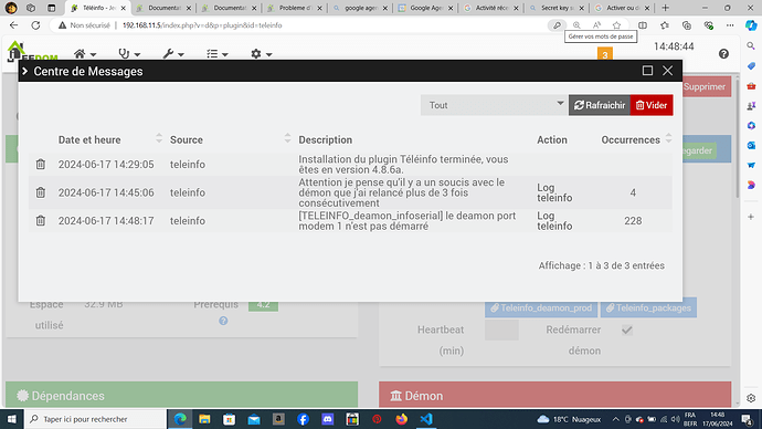

voici ce que me dit jeedom sur le plugin

[2024-06-17 20:22:43] ERROR : Attention je pense qu’il y a un soucis avec le démon que j’ai relancé plus de 3 fois consécutivement

je n’ai rien d’autre en plus apres re lancer des dependances
C’est relancer le démon que j’avais demandé :wink:
oui et cela n’a rien fait
Ça te dérange de me donner l’accès à ton jeedom en mp parce que là j’ai l’impression qu’on tourne en rond
Eh oui … on ne sait toujours pas comment est configuré réellement le modem
Comment on fait pour te donner accès à mon système ?
