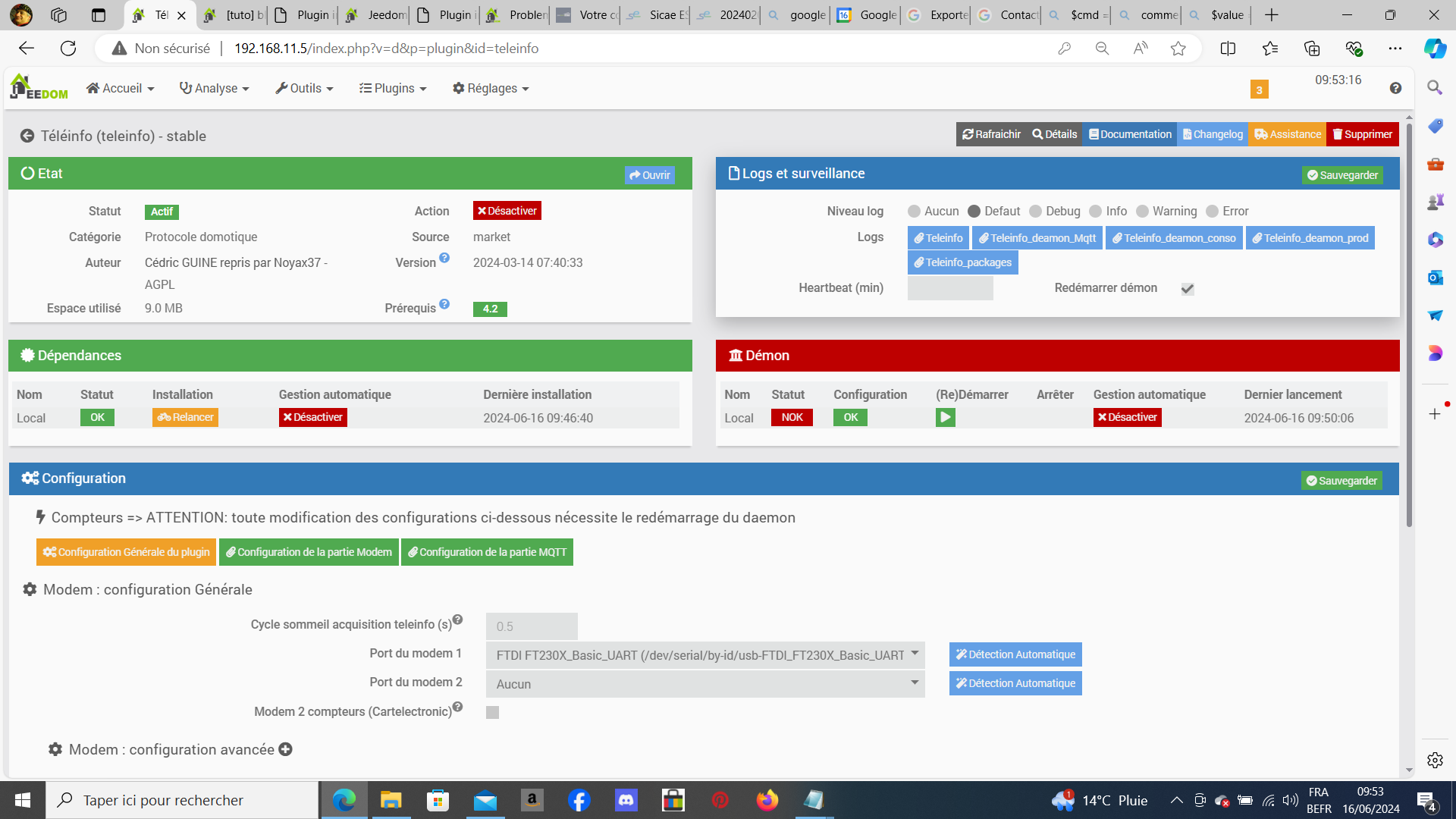

Bonjour le groupe,
Je vous contact pour un probleme d’installation du plugin Teleinfo. v4.8.6a
J’ai essayer la version stable et la version Beta. j’ai le meme soucis avec les deux.
Le Daemon reste NOK.
ma config est :
Core : 4.4.7 (beta)
merci de votre aide

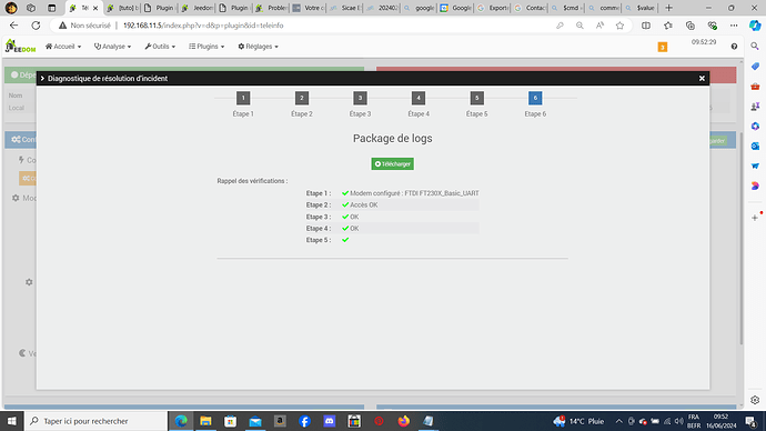

Bonjour, oui je comprends le manque d’information…
voici les copies des logs …
Voila pas moyen d’activer le daemon, donc pas moyen de recuperer les infos du linky
j’utilise une petite carte entree optocoupleur / usb
merci de votre aide

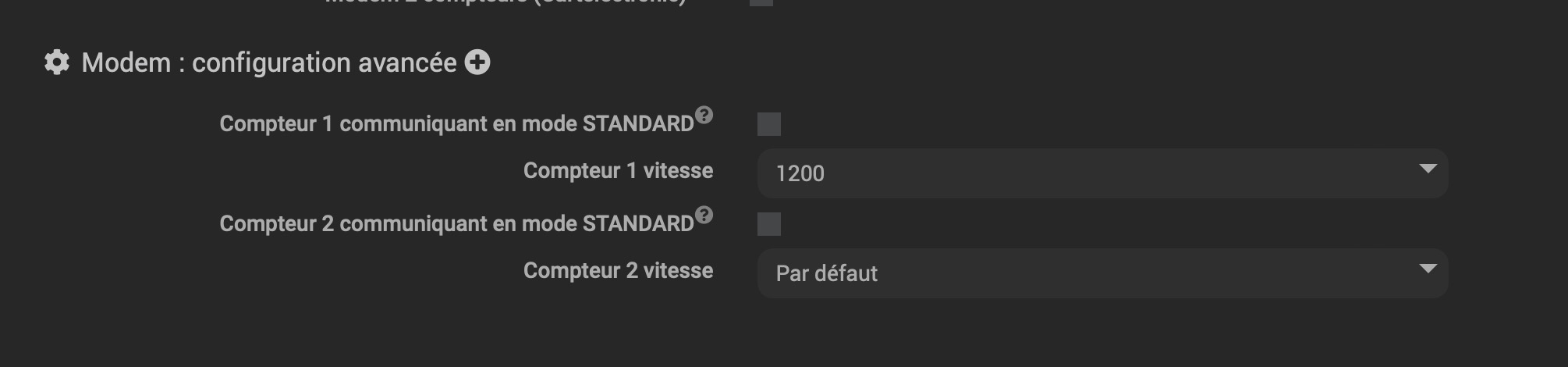

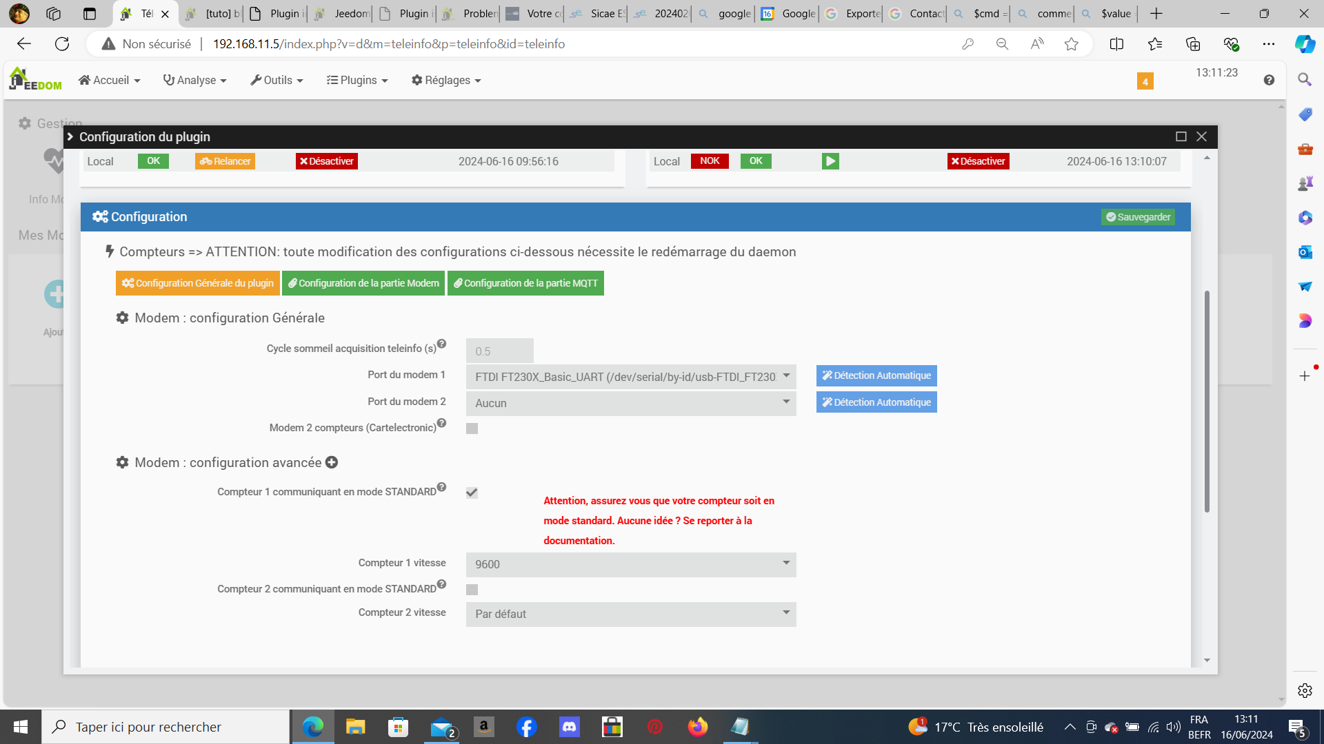

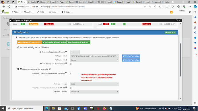

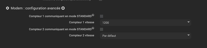

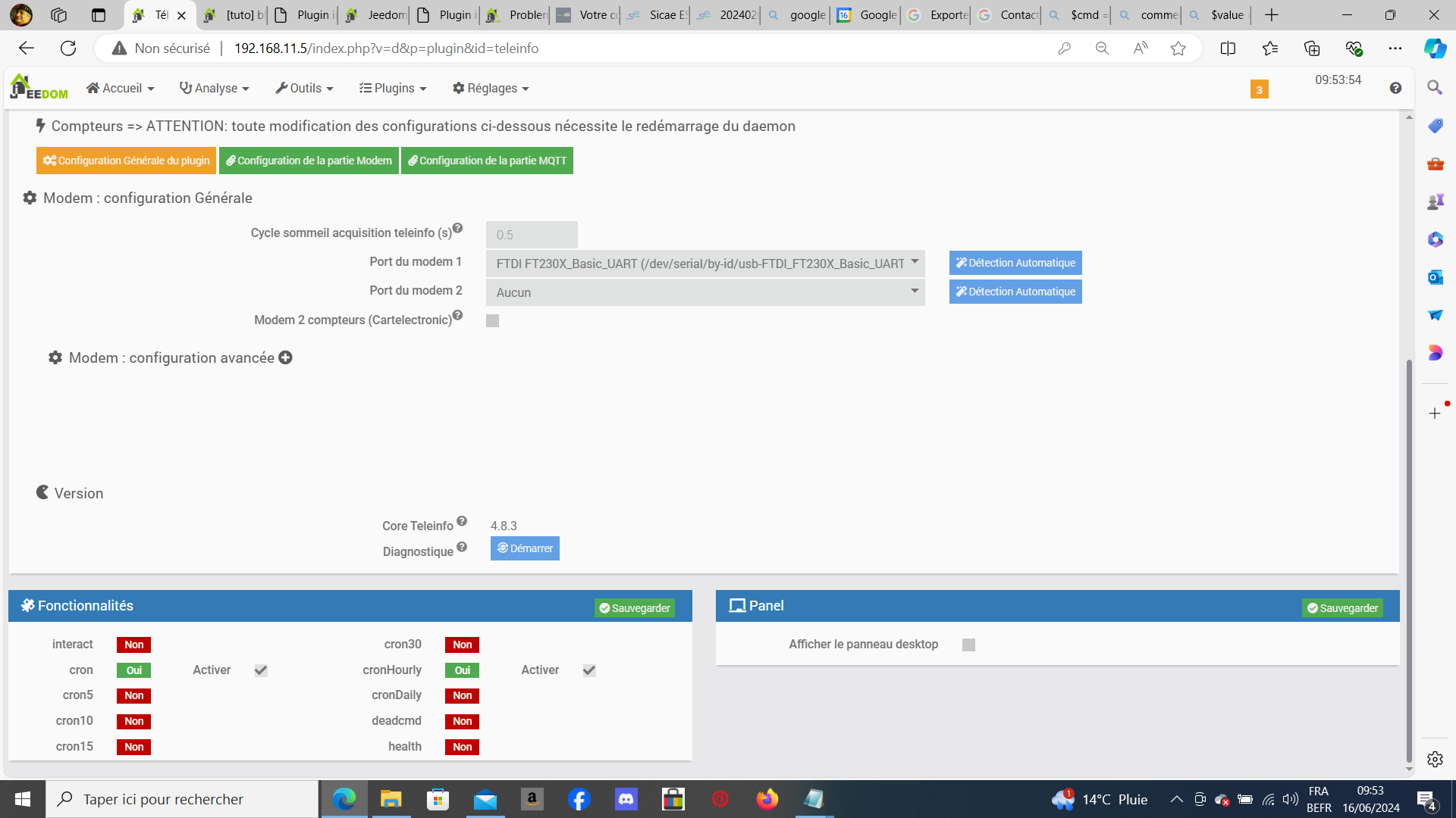

Peux tu mettre la config du modem, tu l’a oublié :slight_smile:
Tu es en Linky Historique ou Standard ?
Et copier les log en texte entre les balises « texte préformaté » c’est quand même plus lisible que des copies d’écran…
oui j’ai un linky, mais pas moyen de savoir si je suis en standard ou historique. je suppose que je suis en standard.

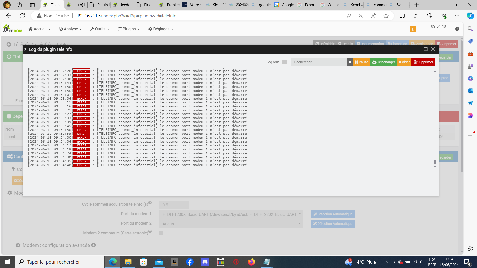

pour ecran teleinfo.log
-------------------- TRUNCATED LOG --------------------
[2024-06-16 02:30:08] ERROR  : Attention je pense qu'il y a un soucis avec le démon que j'ai relancé plus de 3 fois consécutivement
[2024-06-16 02:35:06] ERROR  : [TELEINFO_deamon_infoserial] le deamon port modem 1 n'est pas démarré
[2024-06-16 02:35:06] ERROR  : Attention je pense qu'il y a un soucis avec le démon que j'ai relancé plus de 3 fois consécutivement
[2024-06-16 02:40:05] ERROR  : [TELEINFO_deamon_infoserial] le deamon port modem 1 n'est pas démarré
[2024-06-16 02:40:05] ERROR  : Attention je pense qu'il y a un soucis avec le démon que j'ai relancé plus de 3 fois consécutivement
[2024-06-16 02:45:06] ERROR  : [TELEINFO_deamon_infoserial] le deamon port modem 1 n'est pas démarré
[2024-06-16 02:45:06] ERROR  : Attention je pense qu'il y a un soucis avec le démon que j'ai relancé plus de 3 fois consécutivement
[2024-06-16 02:50:06] ERROR  : [TELEINFO_deamon_infoserial] le deamon port modem 1 n'est pas démarré
[2024-06-16 02:50:06] ERROR  : Attention je pense qu'il y a un soucis avec le démon que j'ai relancé plus de 3 fois consécutivement
[2024-06-16 02:55:05] ERROR  : [TELEINFO_deamon_infoserial] le deamon port modem 1 n'est pas démarré
[2024-06-16 02:55:05] ERROR  : Attention je pense qu'il y a un soucis avec le démon que j'ai relancé plus de 3 fois consécutivement
[2024-06-16 03:00:08] ERROR  : [TELEINFO_deamon_infoserial] le deamon port modem 1 n'est pas démarré
[2024-06-16 03:00:08] ERROR  : Attention je pense qu'il y a un soucis avec le démon que j'ai relancé plus de 3 fois consécutivement
[2024-06-16 03:05:05] ERROR  : [TELEINFO_deamon_infoserial] le deamon port modem 1 n'est pas démarré

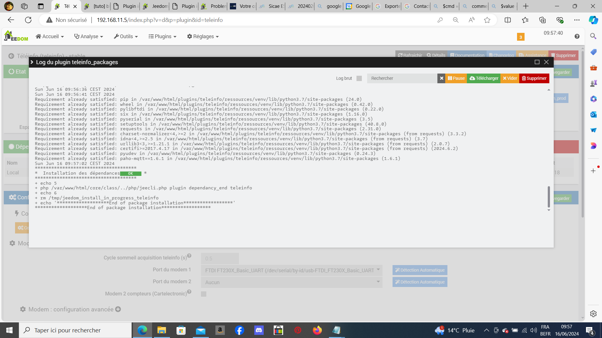

pour teleinfo_parkages
> + echo '*******************Begin of package installation******************'
+ touch /tmp/jeedom_install_in_progress_teleinfo
+ echo 1
+ echo 2
apt: no process found
apt-get: no process found
+ sudo apt update
Hit:1 http://ftp.fr.debian.org/debian buster InRelease
Hit:2 http://security.debian.org/debian-security buster/updates InRelease
Hit:3 https://deb.nodesource.com/node_18.x nodistro InRelease
Reading package lists...
Building dependency tree...
Reading state information...
206 packages can be upgraded. Run 'apt list --upgradable' to see them.
+ echo 3
+ sudo apt install -o Dpkg::Options::=--force-confdef -y python3-ftdi1
python3-ftdi1 is already the newest version (1.4-1+b2).
0 upgraded, 0 newly installed, 0 to remove and 206 not upgraded.
+ echo 4
+ sudo chmod +x /var/www/html/core/class/../../plugins/teleinfo/ressources/post-install.sh
+ sudo /var/www/html/core/class/../../plugins/teleinfo/ressources/post-install.sh
Sun Jun 16 09:56:24 CEST 2024
*  Installation des dépendances  *
Calculating upgrade...
The following packages have been kept back:
linux-image-amd64
The following packages will be upgraded:
apache2 apache2-bin apache2-data apache2-utils bind9-host bluetooth bluez
bluez-obexd bsdutils curl dbus dbus-user-session dbus-x11 distro-info-data
exim4-base exim4-config exim4-daemon-light fdisk firefox-esr
firefox-esr-l10n-fr fonts-opensymbol gir1.2-gst-plugins-base-1.0
gir1.2-lokdocview-0.1 grub-common grub-efi-amd64 grub-efi-amd64-bin
grub-efi-amd64-signed grub2-common gstreamer1.0-gl gstreamer1.0-plugins-bad
gstreamer1.0-plugins-base gstreamer1.0-x krb5-locales less
libapache2-mod-php7.3 libbind9-161 libblkid-dev libblkid1 libbluetooth-dev
libbluetooth3 libc-bin libc-dev-bin libc-l10n libc6 libc6-dev libcaca0
libcue2 libcups2 libcupsimage2 libcurl3-gnutls libcurl4 libdbus-1-3
libde265-0 libdns-export1104 libdns1104 libexpat1 libexpat1-dev libfdisk1
libfreerdp2-2 libgd3 libgit2-27 libglib2.0-0 libglib2.0-bin libglib2.0-data
libglib2.0-dev libglib2.0-dev-bin libgnutls-dane0 libgnutls30
libgssapi-krb5-2 libgstreamer-gl1.0-0 libgstreamer-plugins-bad1.0-0
libgstreamer-plugins-base1.0-0 libisc-export1100 libisc1100 libisccc161
libisccfg163 libk5crypto3 libkrb5-3 libkrb5support0 liblibreofficekitgtk
liblwres161 libmariadb3 libminizip1 libmount-dev libmount1 libncurses6
libncursesw6 libnghttp2-14 libnss3 libpoppler-glib8 libpoppler82
libpython2.7 libpython2.7-dev libpython2.7-minimal libpython2.7-stdlib
libqt5core5a libqt5dbus5 libqt5gui5 libqt5network5 libqt5printsupport5
libqt5widgets5 libreoffice-avmedia-backend-gstreamer libreoffice-base-core
libreoffice-calc libreoffice-common libreoffice-core libreoffice-draw
libreoffice-gnome libreoffice-gtk3 libreoffice-help-common
libreoffice-help-en-us libreoffice-help-fr libreoffice-impress
libreoffice-l10n-fr libreoffice-math libreoffice-style-colibre
libreoffice-style-elementary libreoffice-style-tango libreoffice-writer
libreofficekit-data libsmartcols1 libsmbclient libtiff5 libtinfo6
libunbound8 libuuid1 libvpx5 libwbclient0 libwinpr2-2 libx11-6 libx11-data
libx11-xcb1 libxpm4 libzbar0 linux-libc-dev locales man-db mariadb-client
mariadb-client-10.3 mariadb-client-core-10.3 mariadb-common mariadb-server
mariadb-server-10.3 mariadb-server-core-10.3 mount ncurses-base ncurses-bin
ncurses-term nodejs openssh-client openssh-server openssh-sftp-server php7.3
php7.3-cli php7.3-common php7.3-curl php7.3-dev php7.3-gd php7.3-imap
php7.3-json php7.3-ldap php7.3-mbstring php7.3-mysql php7.3-opcache
php7.3-readline php7.3-snmp php7.3-soap php7.3-xml php7.3-xmlrpc php7.3-zip
python-samba python2.7 python2.7-dev python2.7-minimal python3-distro-info
python3-idna python3-reportbug python3-uno python3-urllib3
qt5-gtk-platformtheme reportbug rfkill samba-common samba-common-bin
samba-dsdb-modules samba-libs shim-helpers-amd64-signed shim-unsigned
smbclient sudo tar tzdata uno-libs3 ure util-linux util-linux-locales
uuid-dev vinagre wpasupplicant xserver-common xserver-xephyr
xserver-xorg-core xserver-xorg-legacy xvfb xwayland
205 upgraded, 0 newly installed, 0 to remove and 1 not upgraded.
Need to get 0 B/366 MB of archives.
After this operation, 72.1 MB of additional disk space will be used.
Do you want to continue? [Y/n] Abort.
Sun Jun 16 09:56:31 CEST 2024
libxml2-dev is already the newest version (2.9.4+dfsg1-7+deb10u6).
libxslt1-dev is already the newest version (1.1.32-2.2~deb10u2).
python3 is already the newest version (3.7.3-1).
Sun Jun 16 09:56:35 CEST 2024
python3-pip is already the newest version (18.1-5).
python3-dev is already the newest version (3.7.3-1).
python3-venv is already the newest version (3.7.3-1).
Sun Jun 16 09:56:36 CEST 2024
Sun Jun 16 09:56:41 CEST 2024
Requirement already satisfied: pip in /var/www/html/plugins/teleinfo/ressources/venv/lib/python3.7/site-packages (24.0)
Requirement already satisfied: wheel in /var/www/html/plugins/teleinfo/ressources/venv/lib/python3.7/site-packages (0.42.0)
Requirement already satisfied: pylibftdi in /var/www/html/plugins/teleinfo/ressources/venv/lib/python3.7/site-packages (0.22.0)
Requirement already satisfied: six in /var/www/html/plugins/teleinfo/ressources/venv/lib/python3.7/site-packages (1.16.0)
Requirement already satisfied: pyserial in /var/www/html/plugins/teleinfo/ressources/venv/lib/python3.7/site-packages (3.5)
Requirement already satisfied: setuptools in /var/www/html/plugins/teleinfo/ressources/venv/lib/python3.7/site-packages (40.8.0)
Requirement already satisfied: requests in /var/www/html/plugins/teleinfo/ressources/venv/lib/python3.7/site-packages (2.31.0)
Requirement already satisfied: charset-normalizer<4,>=2 in /var/www/html/plugins/teleinfo/ressources/venv/lib/python3.7/site-packages (from requests) (3.3.2)
Requirement already satisfied: idna<4,>=2.5 in /var/www/html/plugins/teleinfo/ressources/venv/lib/python3.7/site-packages (from requests) (3.7)
Requirement already satisfied: urllib3<3,>=1.21.1 in /var/www/html/plugins/teleinfo/ressources/venv/lib/python3.7/site-packages (from requests) (2.0.7)
Requirement already satisfied: certifi>=2017.4.17 in /var/www/html/plugins/teleinfo/ressources/venv/lib/python3.7/site-packages (from requests) (2024.6.2)
Requirement already satisfied: pyudev in /var/www/html/plugins/teleinfo/ressources/venv/lib/python3.7/site-packages (0.24.3)
Requirement already satisfied: paho-mqtt==1.6.1 in /var/www/html/plugins/teleinfo/ressources/venv/lib/python3.7/site-packages (1.6.1)
Sun Jun 16 09:57:02 CEST 2024
*  Installation des dépendancesOK *
+ echo 5
+ php /var/www/html/core/class/../php/jeecli.php plugin dependancy_end teleinfo
+ echo 6
+ rm /tmp/jeedom_install_in_progress_teleinfo

Ca sur ton linky, tu fais défiler sur le lcd et il te le dira à un moment.
mais si tu n’a rien demandé, tu es en historique.
donc dans la conf il ne faut pas cocher linky et mettre en 1200 la vitesse
De cette manière là en mode historique :
Tu es encore en version 4.8.3? Si tu veux rester en stable fais au moins la mise à jour en 4.8.4
En effet si tu ne sais pas tente les 2 pour voir

j’ai essaye les deux modes.
Mais comme le Daemon ne fonctionne pas, il ne collecte rien

Oui j’ai bien la version 4.8.3 qui est la derniere version disponible en stable sur le Market.
j’ai installer la version beta 4.8.6a , mais je n’ai pas de changement de resultat.
Et tu avais re installé les dépendances quand tu es passé en bêta ?
oui
j’ai relancer les dependances
Tu es sur du port ?
Peux tu faire dans administration système
ls -l /dev/serial/by-id
Oui je suis sûr de mon port !
Je vois sur le module , les deux led allumé, un pour la connexion sur port usb et l’autre pour échange avec linky
