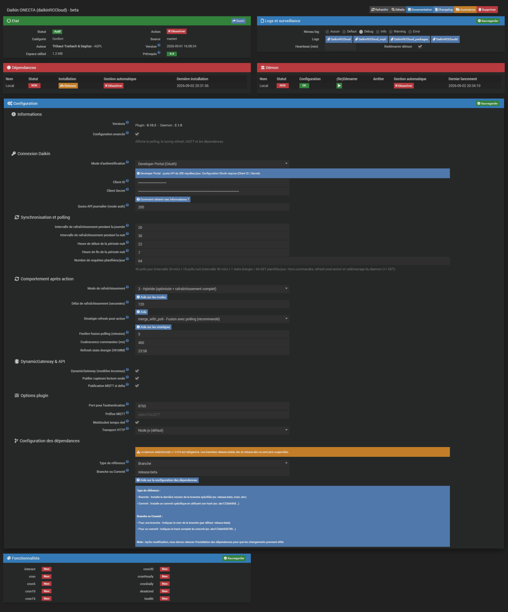

Problème d'installation des dépendances depuis Github
idem pour moi j’ai fait la mise à jour et j’ai une erreur, je ne sais pas si je fais juste ?
Comme indiqué dans le message des logs, il faut mettre à jour le démon, tu as actuellement 6 versions de retard sur celui-ci. Relance les dépendances et tout cela devrait se régler.
Thibaut
ça fait 3 ou 4 fois que je relance les dépendances ça n’a rien changé
Du coup montre les logs des dépendances ça aidera peut-être

Selon tes logs, le plugin n’arrive pas à télécharger le démon.Soit ton jeedom n’a pas accès à GitHub, soit tu as un problème à un token d’authnifications sur ta machine non valide.
Clonage de la branche: release-beta
git clone -b release-beta
 daikintomqtt
Cloning into ‹ daikintomqtt ›…
fatal: could not read Username for ‹ https://github.com ›: No such device or address
fatal: expected flush after ref listing
‹ [ › 128 -ne 0 ‹ ] ›
echo ‹ Erreur: Impossible de cloner la branche release-beta ›
Cordialement
Thibaut

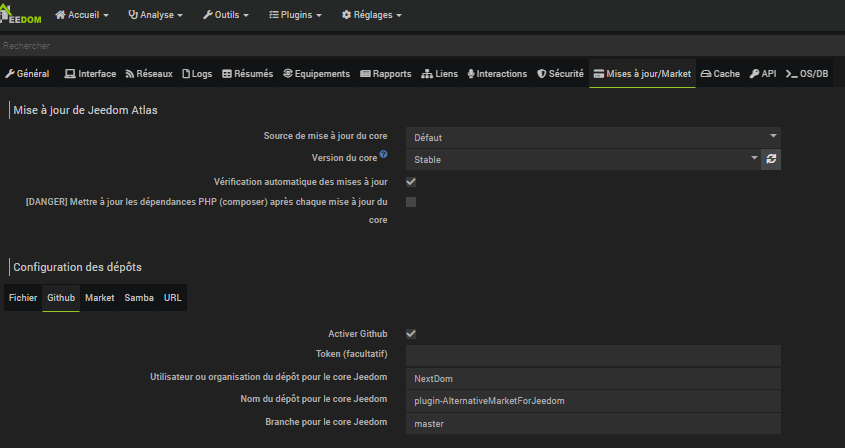

Bizarre j’avais réussi à faire la mise a jour du 30/8 sans soucis et aujourd’hui plus d’accès au Github, ou puis vérifier cela ?
ici ?
Alors je rajoute une note d’info, j’ai le même problème, je regarde si cela vient de GitHub ou de moi.
Sachant que j’ai rien touchée …
Thibaut
Problème identique, alors que la version précédente du 30/08 s’était bien installée. Même problème sur un autre Jeedom sur lequel je n’avais pas activé le plugin.
Cordialement
Je viens de push une modification du code pour renforcer l’installation des dépendances, même si je n’explique pas ce changement de comportement sans mise à jour du plugin…
Faites une recherche de mise à jour du plugin et cela devrait être ok
