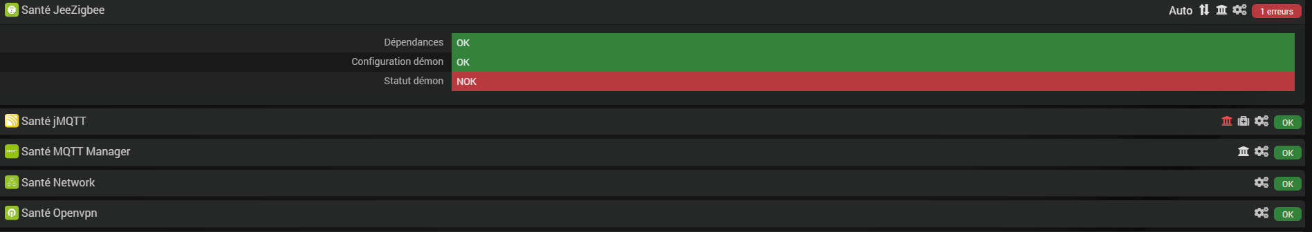

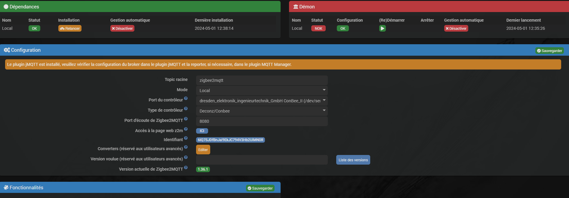

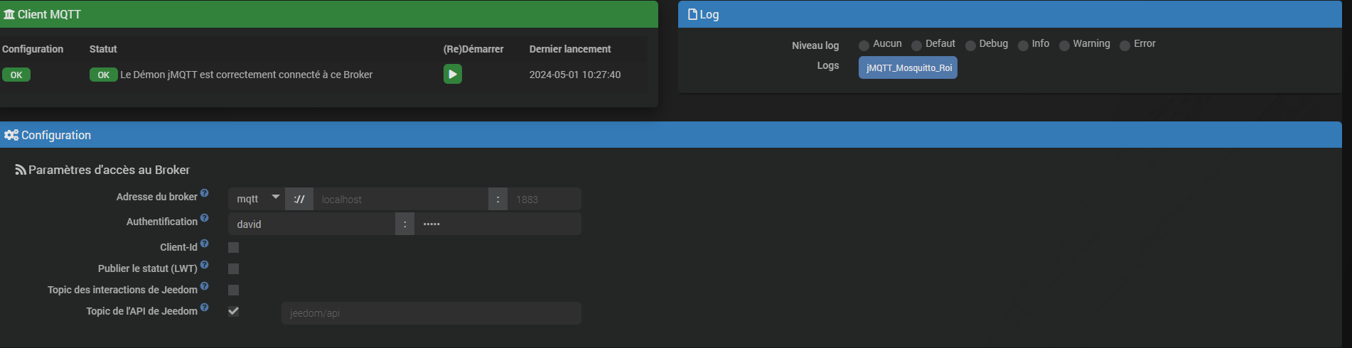

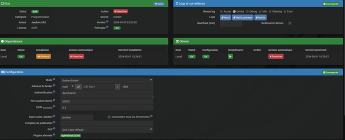

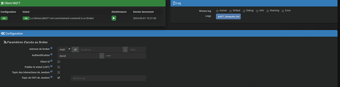

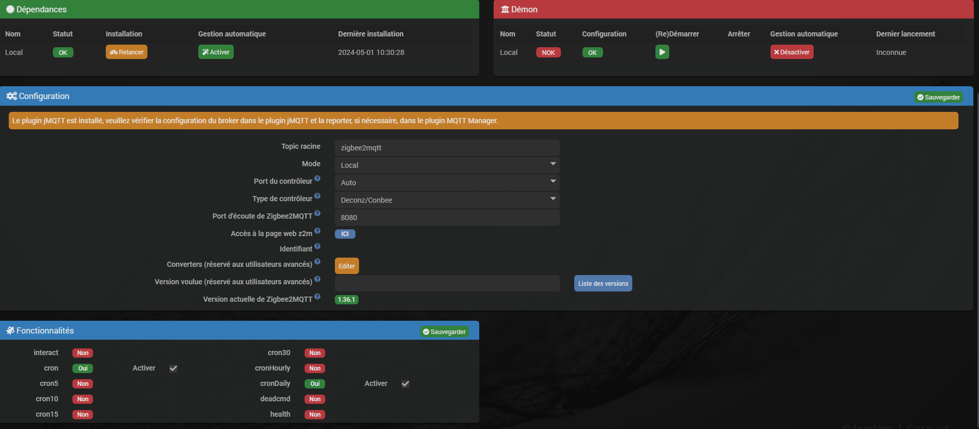

je ne parvient pas a faire fonctionné le plugin jeezigbee. Le demon ne ce lance pas, j’ai constamment le message { Le plugin jMQTT est installé, veuillez vérifier la configuration du broker dans le plugin jMQTT et la reporter, si nécessaire, dans le plugin MQTT Manager.
Topic racine} , la page web ne s’ouvre de z2m ne souvre pas .Je suis sur rpi4 et la version 4.3.17 .
Sa fait plusieurs jour que je suis dessus a lire les post, je ne trouve pas. Je joint quelques capture.

Avez vous relancé le demon car dans le screen, le demon a été lancé avant les dépendances ?

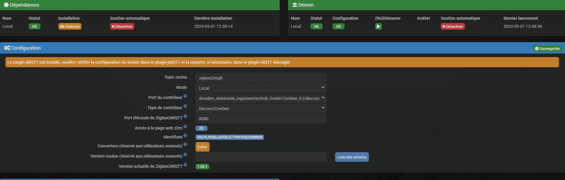

J’ai relancé le demon et la il tient. Mais toujours le message de mqtt manager .
La page Web de z2m fonctionne .
Tout est bon.
Le message est indicatif et restera visible.
