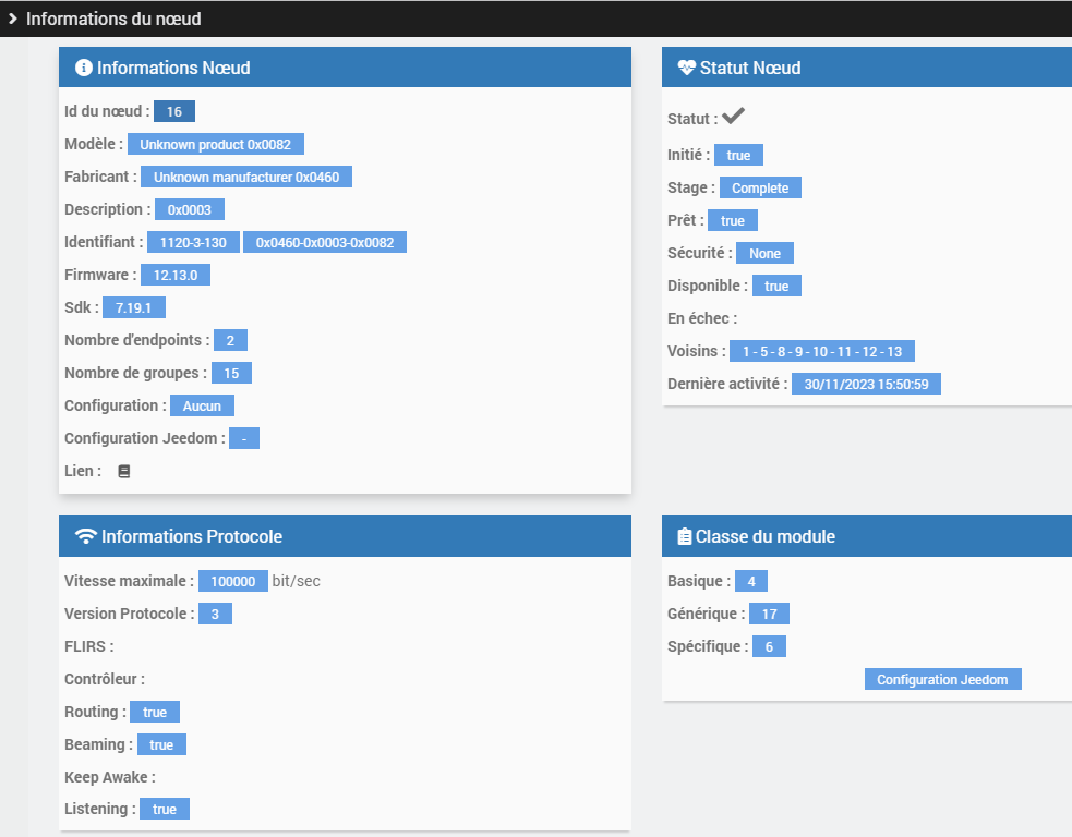

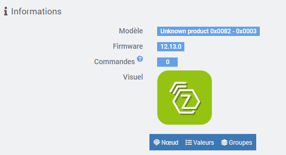

Le modèle du module n’est pas reconnu :

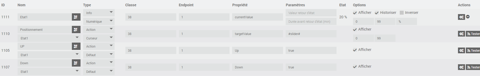

et les commandes et infos ouverture / fermeture n’ont pas été créées :

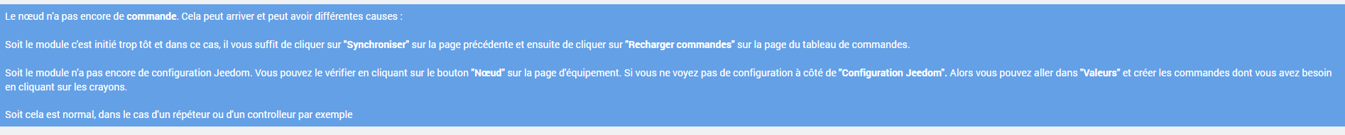

J’ai donc fait ce qui est écrit dans le bandeau bleu :

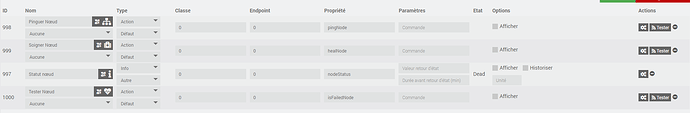

  • Synchroniser, puis recréer les commandes. En créant les manquantes, aucune commande supplémentaire ne se crée et en recréant les commandes, toutes les commandes s’effacent.
  • En allant dans Noeud effectivement il n’y a pas de configuration Jeedom

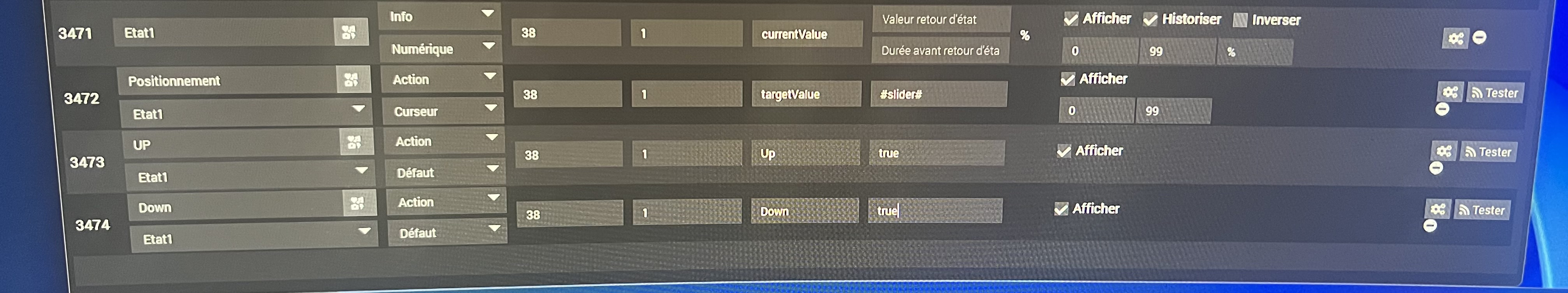

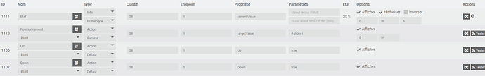

Je suis donc allé dans Valeurs pour créer les actions et infos manquantes, mais je ne sais pas lesquelles créer… j’ai fait des essais mais rien n’a fonctionné…:frowning_face:

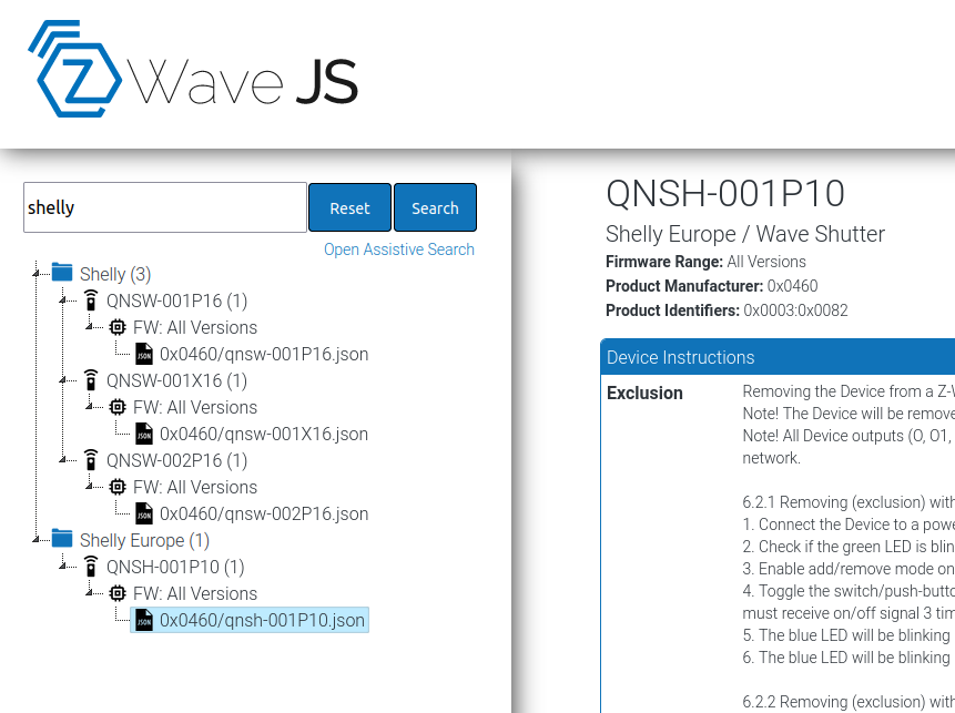

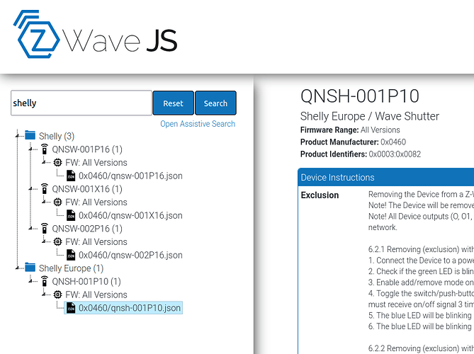

Il faut voir ce que donne le module depuis zwave-js-ui.
S’agissant d’un module assez récent, il faut deja voir s’il a été inclus dans Z-wave JS
Z-Wave JS Config DB Browser
A priori je ne l’y trouve pas… :frowning_face:
ok je regarde ça ce soir

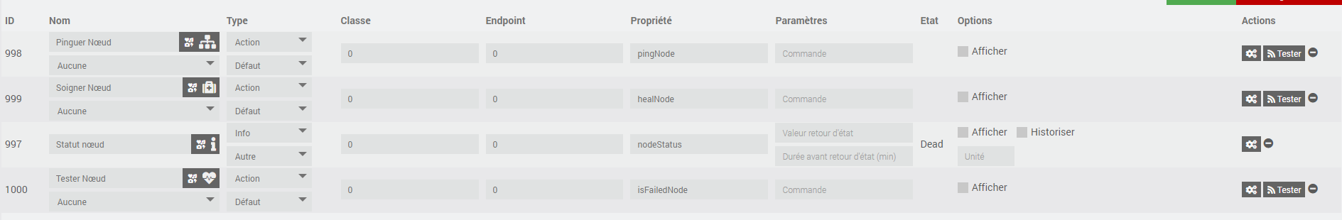

Dans ce cas, il faut aller créer les commandes manuellement en utilisant les crayons dispo dans « Valeurs ».
Tu peux poster le Json de ton module?

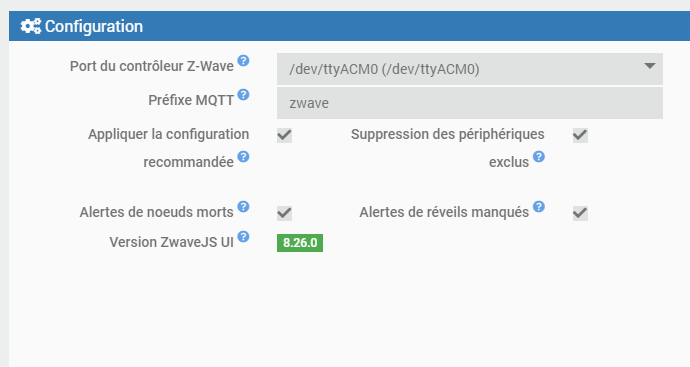

Maintenant, il faut voir ta version de zwave-js-ui.
Arbre Zwave en 3 fois sinon ça passe pas…

"hexId" : "0x0460-0x0003-0x0082",
"dbLink" : "https://devices.zwave-js.io/?jumpTo=0x0460:0x0003:0x0082:12.13.0",
"manufacturerId" : 1120,
"productId" : 130,
"productType" : 3,
"productLabel" : "Unknown product 0x0082",
"productDescription" : "0x0003",
"manufacturer" : "Unknown manufacturer 0x0460",
"firmwareVersion" : "12.13.0",
"sdkVersion" : "7.19.1",
"protocolVersion" : 3,
"zwavePlusVersion" : 2,
"zwavePlusNodeType" : 0,
"zwavePlusRoleType" : 5,

"firmwareUpgradable" : false
"deviceId" : "1120-130-3",
"hasDeviceConfigChanged" : false,
"statistics" : {
"commandsTX" : 769,
"commandsRX" : 1481,
"commandsDroppedRX" : 0,
"commandsDroppedTX" : 0,
"timeoutResponse" : 0,
"rtt" : 34.8,
"lastSeen" : "2023-12-01T06:36:15.171Z",
"lwr" : {
"repeaters" : [
"protocolDataRate" : 3
"supportsTime" : false,
"filename" : "Aucun",
"numberGroups" : 15,
"classBasic" : 4,
"classGeneric" : 17,
"classSpecific" : 6,
"deviceIdNew" : "1120-3-130",
"confJeedom" : "-",
"confType" : "Configuration Jeedom <br>",
"lastWakeup" : "N/A",
"nextWakeup" : "N/A",
"configWakeup" : "N/A"

Pour la version zwave JS UI tu parles de ça ?

Ok j’ai créé tout ça (j’ai supprimé les OFF qui se créées pour Up et Down), je teste ce soir en rentrant et je vous dis… :crossed_fingers: :crossed_fingers: :crossed_fingers:
Hello, pour revenir sur ce sujet…
J’ai bien créé les actions et l’info comme ca :
En testant les boutons physiques, ça fonctionne.
En testant up, down et slider, pas de fonctionnement.
J’ai fait un calibrage du module comme indiqué dans la doc… et magie :
Le slider fonctionne bien en ouvert , fermé et en positions intermédiaires
L’info Etat donne un pourcentage de la position.
Les actions UP et Down n’ont aucun effet… mais ça ne me dérange pas car j’utilise le slider avec le beau Widget ShutterSlider de @Salvialf
Par contre le % d’ouverture ne correspond pas vraiment au % d’ouverture physique.
Par exemple à 50% d’ouverture le volet est plutôt à 25/30% d’ouverture réel.
Du coup j’ai fait un virtuel pour rassembler l’info d’ouverture de ma baie vitrée avec le slider et info pour le VR
Un immense MERCI pour votre aide efficace :+1: :blush:
Dans ce cas utilises 38/1/target value et tu mets 99 pour ouvrir et 0 pour fermer
Oui je l’utilise en slider et ça me va bien. :wink:
