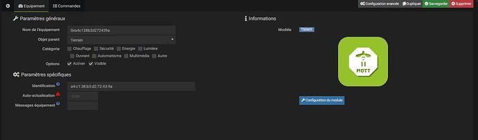

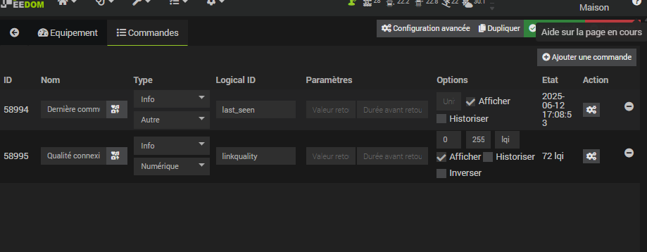

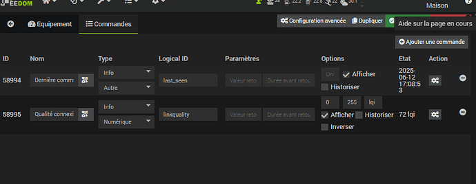

J’ai tenté de procéder à leur inclusion via JeeZigbee et, bien qu’elles apparaissent, c’est comme si elles n’étaient pas supportées.
Dans les commandes, je n’ai accès qu’à la dernière communication et il est impossible de les contrôler.

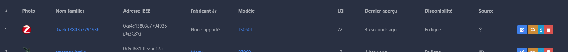

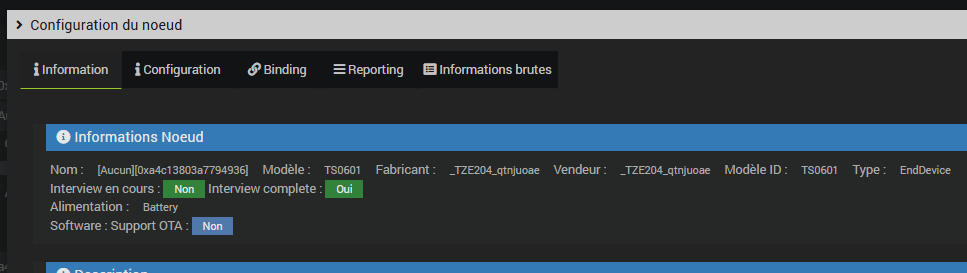

Dans Zigbee2MQTT, elles sont indiquées comme « Non pris en charge », alors que ce sont exactement les mêmes que celles déjà installées (hormis la référence évidemment…).

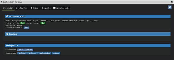

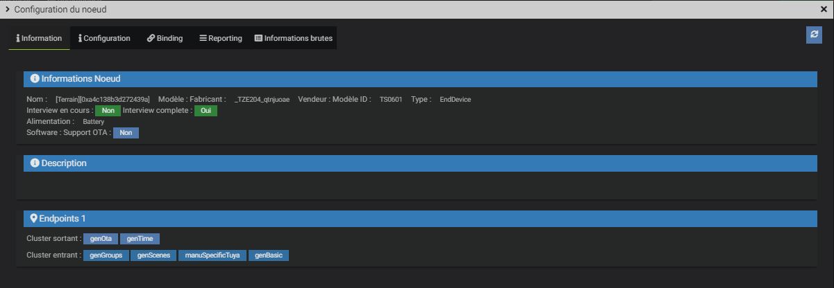

Bonjour, idem pour le :
Que j’ai reçu hier de la part de Domadoo
Informations brutes :
    "date_code": "",
    "definition": {
        "exposes": null
    "disabled": false,
    "endpoints": {
        "1": {
            "bindings": [],
            "clusters": {
                "input": [
                    "genGroups",
                    "genScenes",
                    "manuSpecificTuya",
                    "genBasic"
                "output": [
                    "genOta",
                    "genTime"
            "configured_reportings": [],
            "scenes": []
    "friendly_name": "0xa4c138b3d272439a",
    "ieee_address": "0xa4c138b3d272439a",
    "interview_completed": true,
    "interviewing": false,
    "manufacturer": "_TZE204_qtnjuoae",
    "model_id": "TS0601",
    "network_address": 19033,
    "power_source": "Battery",
    "supported": null,
    "type": "EndDevice"

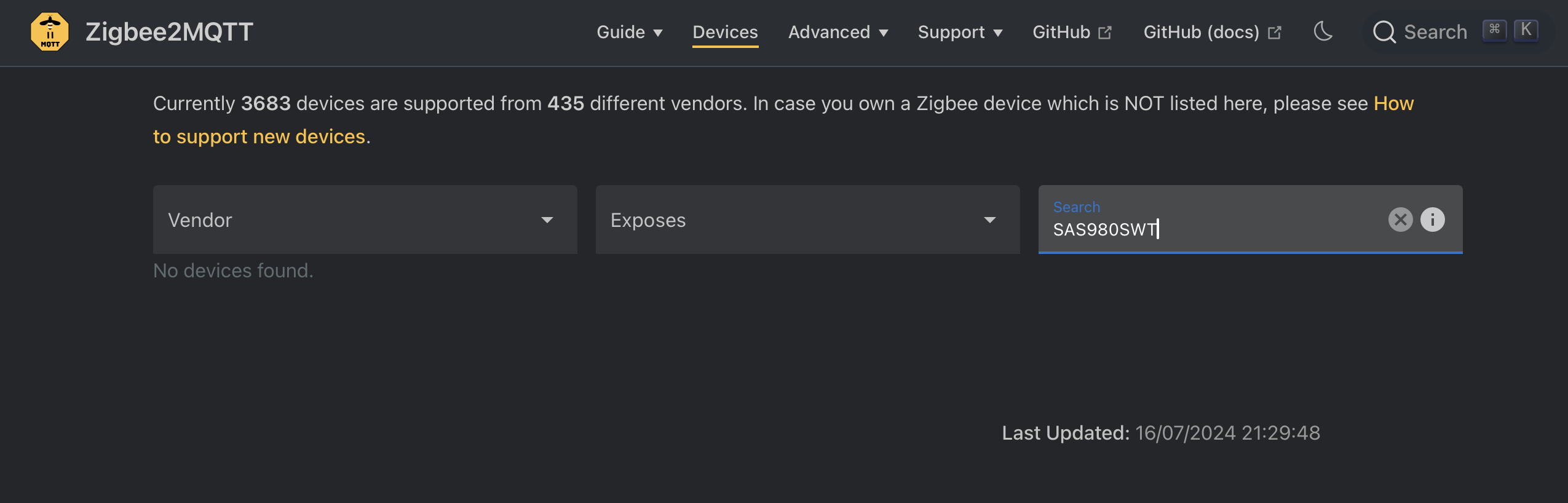

tous les appareils sont maintenant intégrés via zigbee2mqtt, je pense qu’il faut poster une demande sur leur github pour ajouter un nouveau dispositif et attendre la mise à jour à déployer via les dépendances. quand on cherche TS0601 on tombe sur un thermostat …
https://www.zigbee2mqtt.io/devices/TS0601_thermostat.html
et quand on cherche la référence, on ne trouve rien :
Effectivement, je pense qu’il faut faire une demande de prise en charge sur github !

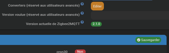

@papyrus si tu le souhaites, je suis parvenu à faire un convertisseur externe qui fonctionne, dans l’attente de la mise à jour :slight_smile:
@neurall merci :slight_smile:
@Gpadid Oui, je suis preneur du convertisseur externe qui fonctionne en attendant la mise à jour.
@Gpadid le convertisseur externe fonctionne bien ?
Domadoo a posté une demande sur le github * Koenkk/
  • zigbee2mqtt pour ajouter le nouveau dispositif SAS980SWT-7-ZTU
Ci-dessous le code de mon convertisseur.
Je précise que le retour du niveau de batterie ne fonctionne pas, je n’ai pas trouvé le bon datapoint.
Mais au moins le on/off fonctionne jusqu’à ce que la prise en charge officielle soit effective :slight_smile:
